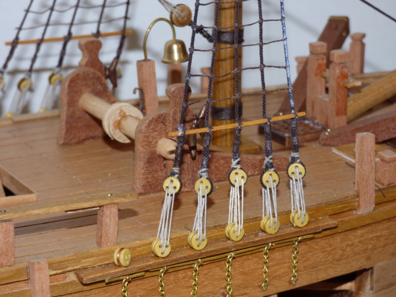

Beitrag von rmo Mo 10 Sep 2018, 17:39
Moin Moin,
hier wieder zwei Nahaufnahmen. Die Ankerwinde wurde überarbeitet.
Ganz fertig ist sie noch nicht, aber das wird mir dem neuen Mastgarten erledigt. Der ist als nächstes dran.
