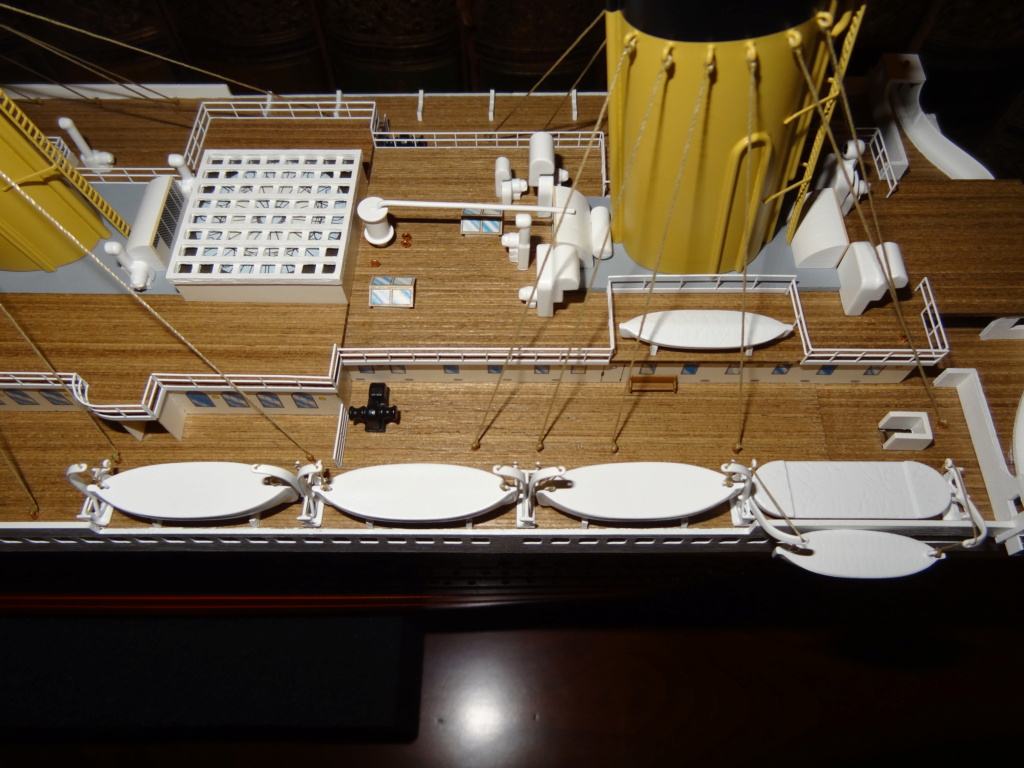

Guten Abend! Nun sind die ersten Rettungsboote auf der Stb-Seite am Modell! Habe mir zum Platzieren der Boote eine kleine Lehre angefertigt, damit der Abstand von ca. 3mm gewährleistet ist. Ging recht gut. Leider habe ich beim Vertäuen zuviel Kraft angewendet, sodass das erste Boot gleich wieder ab war, naja ... dann ging es aber gut voran. Das hängende Boot war etwas tricky, ging aber auch gut. Habe die hängenden Leinen von diesem mit Superkleber versteift, ev. klebe ich es dann auch noch an der Bordwand fest, mal sehen. LG Hans
PS: Kommentare natürlich erwünscht ...
Kapitän- Mitglied
Re: Titanic - Fertigstellung in der Krise
Mahlzeit! So, jetzt sind alle Rettungsboote montiert. Leider ist ein Davit etwas schief, Superkleber verzeiht halt nicht viel. Aber wenn ich ihn wieder löse, wird das Ergebnis wahrscheinlich nicht besser, im Gegenteil.
