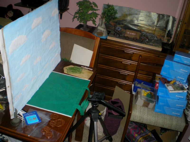

Durch den Umzug in den Ortsteil Heimfeld von Hamburg-Harburg fehlt mir nun ein Balkon und auch die Nutzung des großen Fotokastens ist nicht so einfach. Seit Ende 2009 mache ich die meisten Bilder auf dem Schlafzimmertisch auf einer grünen Einkaufstasche als Bodenfläche. Da aufgrund der Fensteranordnung und der umgebenden Bebauung kein direktes Sonnenlicht in das Schlafzimmer fällt, kann ich jetzt leider nur noch an hellen Tagen optimal fotografieren und muss daher manchmal zur Dokumentation von Bastelfortschritten auch Blitzlichtaufnahmen machen.
Schlafzimmertisch als Aufnahmeplatz meiner Figuren seit Ende 2009
Bei größeren Aufnahmebereichen ergeben sich immer wieder Probleme, für die ich bislang noch keine dauerhafte Lösung gefunden habe.

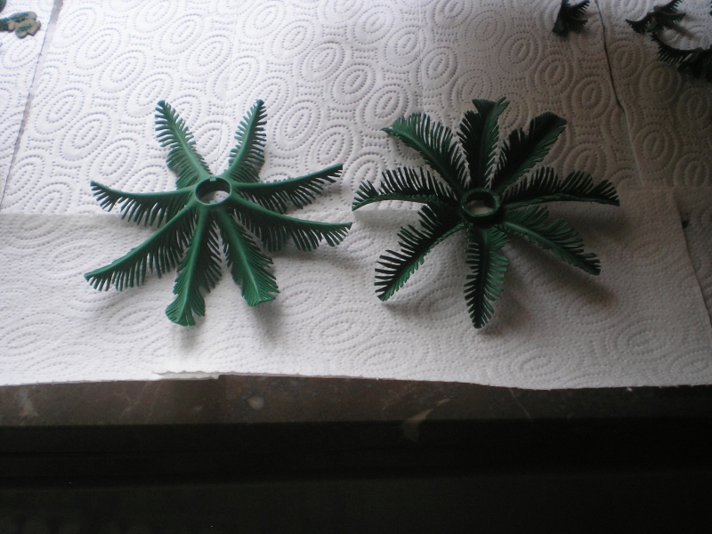

Neben der Kostenersparnis hat die digitale Fotografie gegenüber den herkömmlichen Filmen einen weiteren, unschätzbaren Vorteil. Die Nachbearbeitung am PC ist viel problemloser möglich. Allerdings sind die meisten Bildbearbeitungsprogramme, die zur Ausstattung der jeweiligen Digitalkamera gehören, aus meiner Sicht meist nicht ausreichend. Ich bevorzuge zur Nachbearbeitung daher ADOBE PHOTOSHOP ELEMENTS 2.0. Dies ist ein leicht verständliches, benutzerfreundliches Programm, mit dem ich bei Bedarf Helligkeit und Kontraste ändere, schattige Bereiche aufhelle und Farben leicht verstärke. Außerdem wähle ich meist beim Fotografieren den Ausschnitt etwas größer und beschneide das Bild dann am PC. Auch leichte Abweichungen von der Horizontale können mit dem Programm ausgeglichen werden. So erhalte ich von den Objekten ein Bild, welches alle Feinheiten ohne störendes Beiwerk zeigt.
überarbeitete Astringe von PLAYMOBIL-Tannen: unbearbeitet
überarbeitete Astringe von PLAYMOBIL-Tannen: bearbeitet

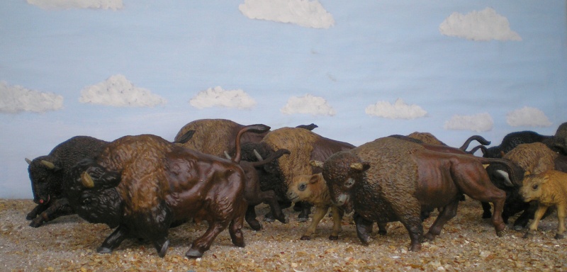

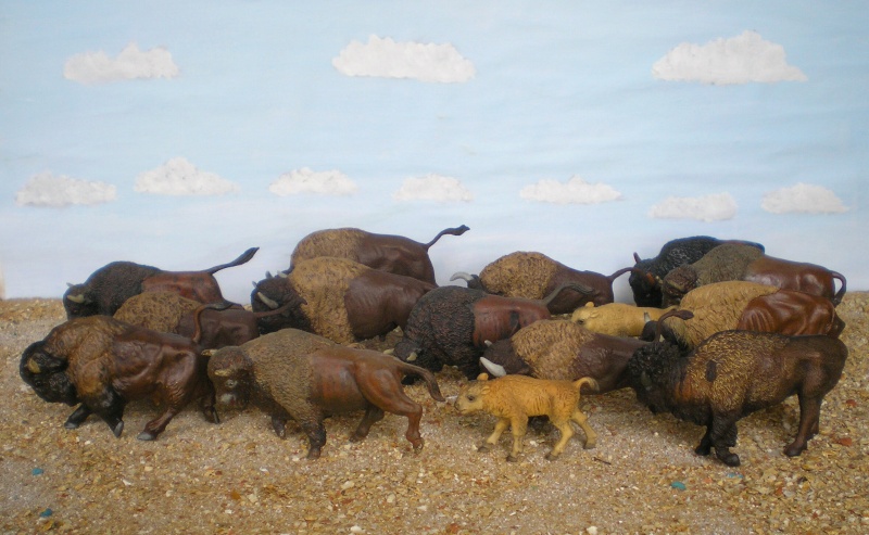

Weitere Bilder auf Dioramen mit Hintergründen werden erst dann entstehen können, wenn auch mein Keller renoviert ist und die gesamten Sammlungsbestände aus Mannis Keller befreit wurden.

Mit diesem Himmelsbild bin ich schon ziemlich zufrieden. Deshalb wollte ich es auch auf meinem Fotoplatz im Schlafzimmer nutzen.
Mit den Maßen 70 x 50 cm habe ich nun auf dem Fotoplatz einen Hintergrund für größere Objekte. Dies testete ich gleich mit dem Neuzugang eines Laubbaumes von Busch aus. Zum Größenvergleich diente mir mein Siedler von Elastolin in der Figurengröße 7 cm, den ich mir selber bemalt hatte.
Da die Fläche meines grünen Standardbodens aber ziemlich klein ist, baute ich mir für den Fotoplatz einen einfachen Boden mit den Maßen 68 x 38 cm. Als Streumaterial nahm ich mir abgefegte Reste früherer Bodengestaltungen. Es war eine Mischung aus hauptsächlich Papageien-Vogelsand mit Erdnussschalen-Bröseln. Eine farbliche Überarbeitung empfand ich nicht als nötig.
Zum Test baute ich eine kleine Bisonherde aus 13 Exemplaren auf.
Erst bei der Bearbeitung dieser Bilder fiel mir auf, dass zwischen den genannten Streumaterialien auch kleine Dekosteinchen in Blau geraten waren. Diese habe ich mittlerweile farblich angepasst.
