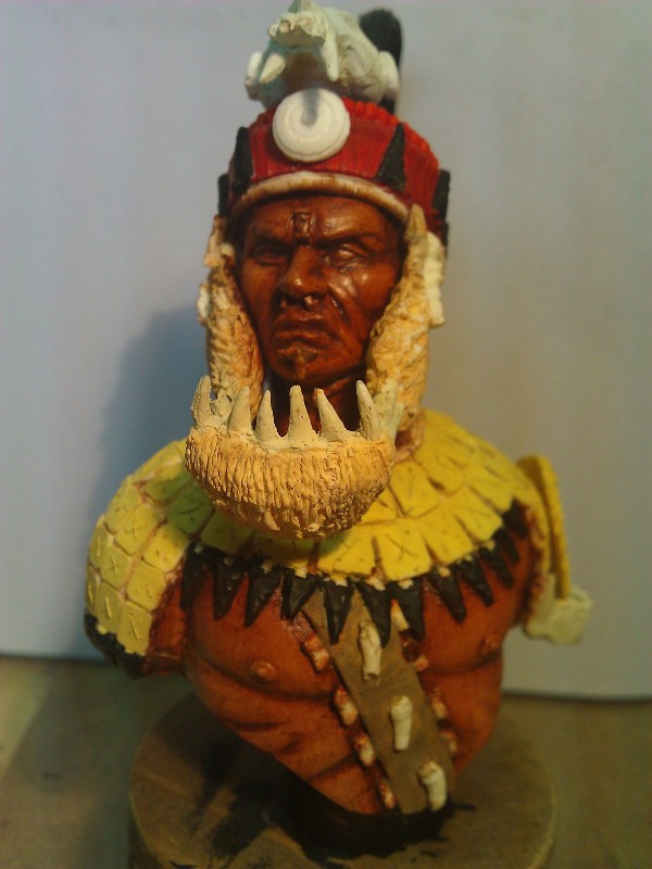

Beitrag von Gast Fr 03 Aug 2012, 09:52
Weiter gehts.
Da mir die Hautfarbe noch zu dunkel erscheint
werden noch mal Lichter aufgesetzt.
Solange bis ich einigermassen zufrieden bin.
Mayan Nohchil Wp_00072
Mayan Nohchil Wp_00073
Mayan Nohchil Wp_00074
Schon ein bischen besser aber noch nicht genug.
Mayan Nohchil Wp_00075
Langsam aber sicher komme ich meinem erwünschte ergebnis näher.
Mayan Nohchil Wp_00078
Wenn man sehen will wie die Farbe aussehen wird wenn sie trocken ist dann braucht man die Figur nur anzuhauchen.
Durch den Atem setzt sich ein dünner film Flüssigkeit auf die Farbe und man sieht wie sie im matten zustand aussieht.
Jetzt kommen nochmal ein paar Lichter drauf und dann geht es an die Schatten.
Wie gesagt: Man braucht viel geduld und Zeit.
Immer eine Schicht ein bis zwei Stunden antrocknen lassen solange die Farbe noch feucht ist.
Wenn sie bis trocken ist kann man sie nicht mehr so gut verarbeiten.
Und sie trocknet sehr schnell. Bedingt durch den untergrund von Humbrol.
Aber wenn alles gut geht müsste sie matt sein wenn sie komplett ausgetrocknet ist.

So.
Weiter gehts.
Habe die letzten lichter gesetzt und die Schattierungen gemacht.
Mayan Nohchil Wp_00027
Habe die Basismischung benutzt um die ersten Schattierungen zu setzten.
Die dunkleren hab ich mit Raw Umber gesetzt.
Mayan Nohchil Wp_00028
Das sieht alles noch grob aus aber sobald die Farbe trocken ist legt sich das.
