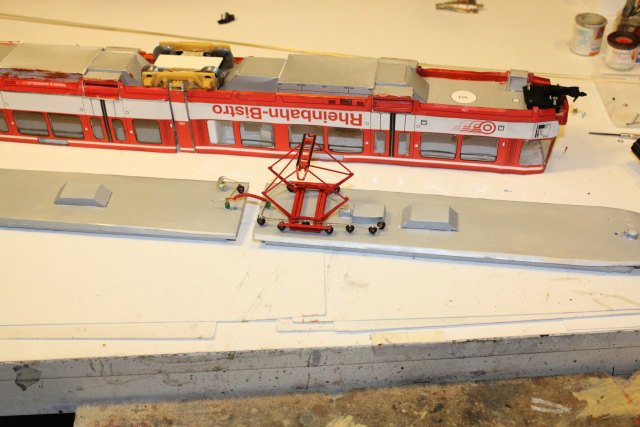

Der Basteltipp, mal eine Straßenbahn ….
Aus der Kiste „ soll mal fertig gemacht werden“

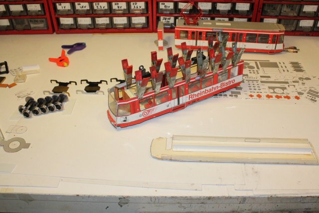

Freund Helmut hatte den Bastelbogen mal angefangen und dann lag es
lange zeit bei mir rum.   Das Modell (aus einem Bastelbogen) hatte sich in
der langen „Lagerzeit „ verbogen und musste erstmal stabilisiert werden,
teils durch Alu Winkelprofil an den Seitenwänden, und Plastprofilen im
Dach.

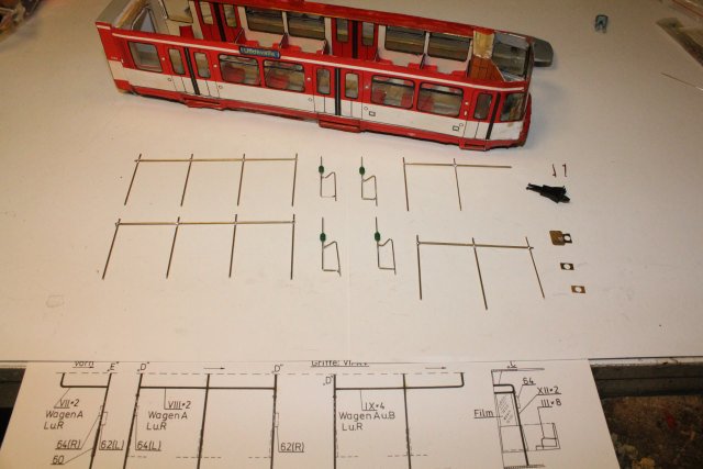

Weiter wurden einige neue Ms Teile (Haltestangen) hergestellt und von
Biemo die Scharfenberger Kupplung eingebaut und von Sommerfeld die

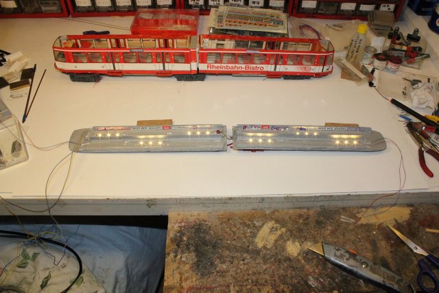

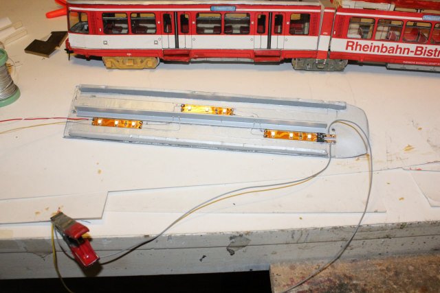

Stromabnehmer und Isolatoren. Unterm Dach die neue LED Beleuchtung ,

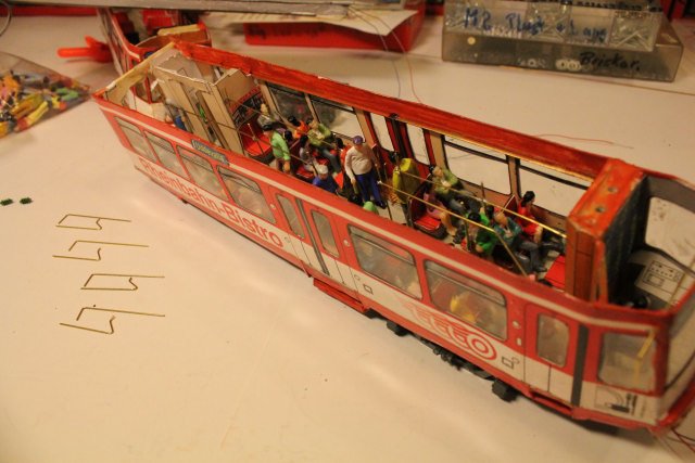

sowie auch die Scheinwerfer .   Sowie die Preiswerten Figuren
aus der USA .
Räder und Drehgestelle aus meinem eigenen Sortiment .
Ja und was noch nicht ist –aber vielleicht mal in Zukunft kommt - die
Richtungsschilder – Uddevalla – Torp, aber da es ein Standmodell ist wird
er in Oberstdorf aufgestellt.    Und nun zu den Bildern .
Strassenbahn - Bastelbogen Hp2708
Verstärkung der Wände und des Daches

Einbau der Beleuchtung

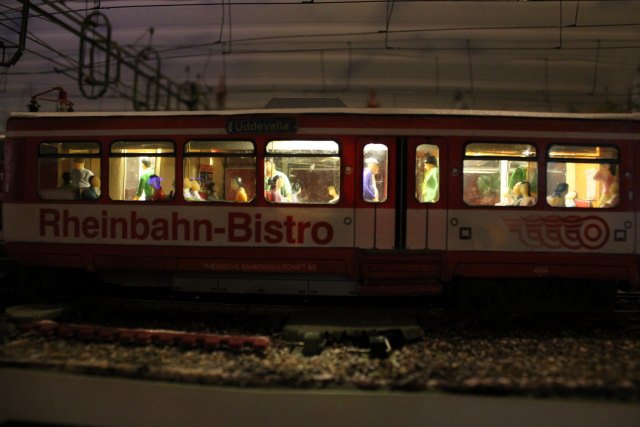

Sehr schön, Jürgen ... besonders die Bilder, auf denen die beleuchtete,
detaillierte Inneneinrichtung mit den Fahrgästen so richtig zur Geltung kommt! Very Happy
Der fertigen Bahn sieht man - auch dank der "Mischbauweise" - gar nicht mehr an,
daß sie auf einem Kartonbausatz basiert ... Bravo

Danke Jörg
Ja es muss ja nicht immer Mässing sein .
Man kann es auch Preiswert machen und es macht Spass .
In einem anderen Tread wurde gefragt ,ob man einen Kartonbausatz auch lackieren kann ...
wie man am Dach sehen kann - es wurde gespachtelt und Lackiert .

Hallo Jürgen, ein schönes Modell. Die Beleuchtung ist wirklich sehr gut. Alles ausgeleuchtet.
Auch die Haltestangen sehen super aus.

Roco hat glaube ich auch diese Bauart in HO. Aber deine Bahn, gerade bei der Beleuchtung, finde ich wesentlich besser! Very Happy

ja die beleuchtung ist aus der Bucht an und für sich für Hausbeleuchtung gedacht -jeweils 3 Leds auf einer dünnen Platine -selbstklebend waren billiger als einfache Leds
da musste man einfach zugreifen .....
