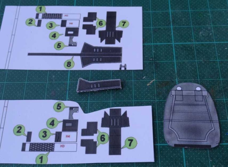

Der Bogen mit den Teilen.
Das ist das erste Blatt. Bis auf den Kühler der Gruppe "B" und den Teilen ????? der Gruppe "G" ist alles in diesem Stadium verbaut.

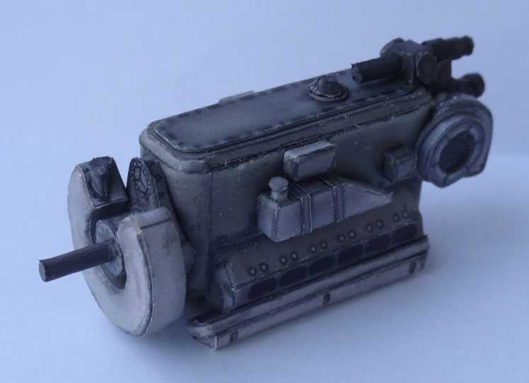

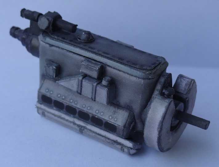

Re: DB-601 für Me109, 1:33
hallo Dieter. . alle ohne Motor stimmt ja nun nicht . Ich hab allein 3 ME 109 mit zusehenden Motor hier eingestellt. .
zb
vom Freak
zb
vom Freak

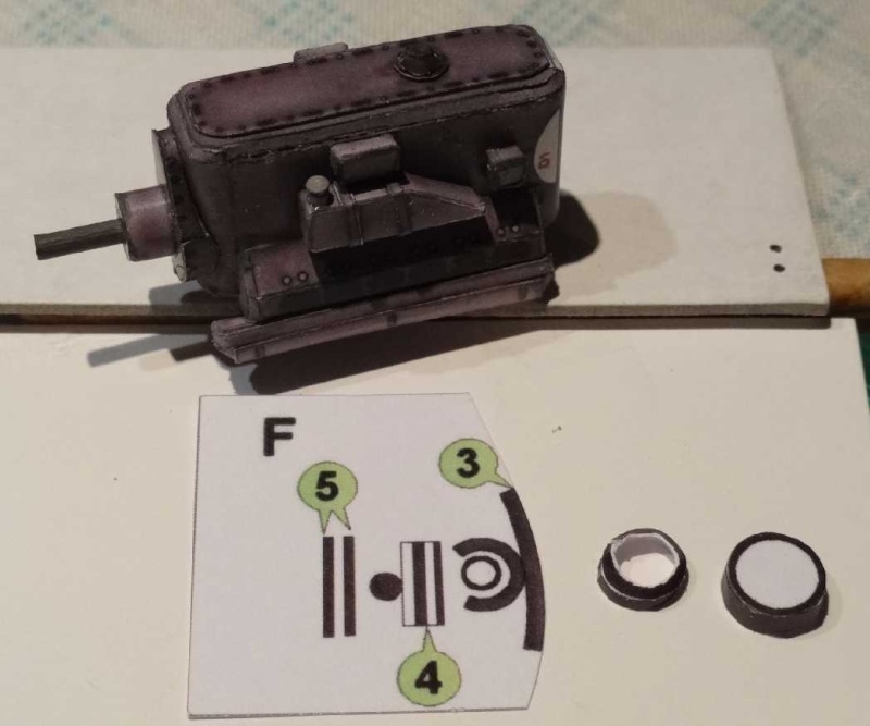

Ich danke Euch!
Freak, ich nehme alles zurück und behaupte das Gegenteil

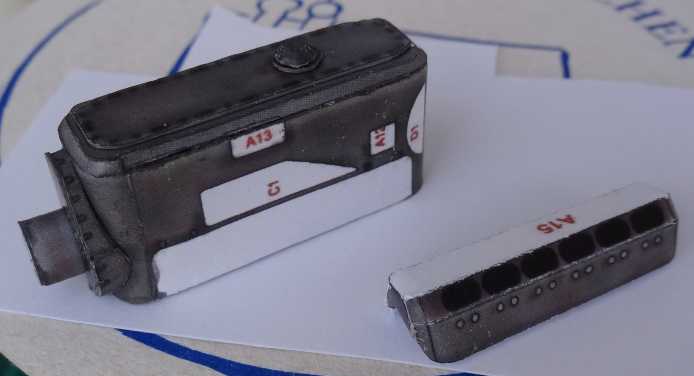

Kannst Du bitte sagen/schreiben, was das Teil oben hinten auf dem Motor ist?
In meiner Bauskizze die Gruppe "G".
Das ist das nächste Teil.
Bei Deinem Motor ist der Kühler etwas konisch zulaufend. Meiner ist recheckig im Profil. Gab es das auch?
Bei Dir sehe ich auch schön die Zündkabel - Danke!

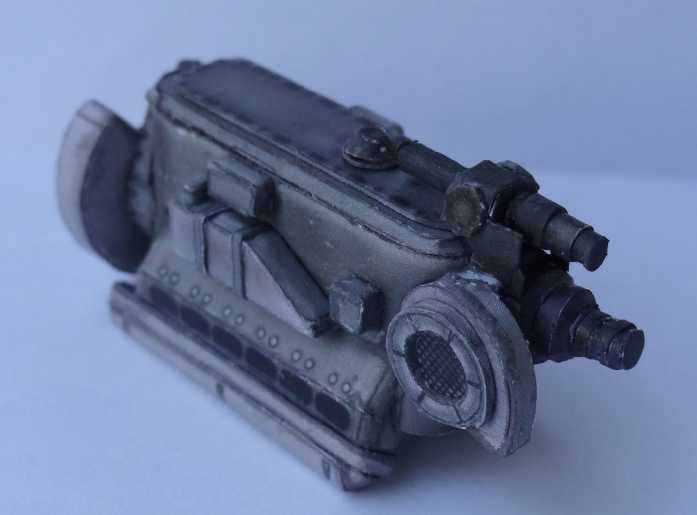

So, das nächste Teil dürfte der Turbolader sein - so wie ich es sehe.
Vorher aber noch den Kühler oder was das für ein Behälter ist angebaut.
Dieses Teil habe ich mit 2mm dickem Pappdeckel verstärkt und zusammengeklebt. Da kann man die Außenhaut bzw. die Innenhaut gut verkleben und das kleine Teil bleibt stabil.
Ausgestichelt mit einem selbstgeschliffenen Stichel.
Das war mal ein billiger "Schnitzwerkzeugsatz" für 3€. Untauglich für Holz aber angeschliffen ist es für Pappe super.
Angebaut an den Motor.
Der Turbolader??? ist nur deffizil und etwas fummelig, passt aber sehr gut. Wie übrigends alle Teile des Motors.
Die Teile angebaut.
Die andere Seite.
Hallo Dieter,
die Bauteile der Gruppe G stellen den Zündmagnet dar,
das ringförmige Teil an der Motorenfront ist ein Öltank.
Die Form dieses Öltanks fügte sich jeweils eng in die Kontur der Außenhaut ein,
konnte also wahrscheinlich (abhängig von Motorvariante und Flugzeugversion) auch variieren.
Der DB 601 kam bei verschiedenen Kampfflugzeugen zum Einbau,
bei der Bf 109 war dieser Motor in den Versionen E und F eingebaut.
Die Form des Öttanks dürfte also eigentlich eine leicht konische Form haben ... normalerweise
Ich denke aber, das kann man bei diesem als Einzelstück präsentierten Motor getrost vernachlässigen ...

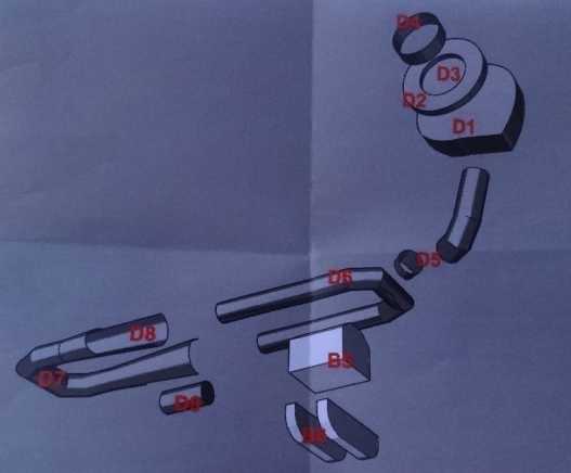

Jörg, ganz herzlichen Dank für die Erklärungen. Meine Bauteilbeschreibung besteht nur aus Vermutungen.
Die Rohre unten die zum Ladergehäuse (Jörg - HIIIIILFE) führen, sind nicht so richtig passend. Kann aber sein dass die beiden Ölwannen zu eng angeklebt sind. Ich habe es passend gemacht.
Die Bewaffnung ist die nächste Baustufe.
Die Bauteile.
Das erste Rohr. Das habe ich um einen 0,8mm Fiberglassab gewickelt damit es stabiler ist.
Die Bauteile.
Jaaa, Dieter ...
Die Motoren der DB600er Serie waren ja invertierte V12-Motoren mit Benzindirekteinspritzung und Doppelzündung;
d.h., sie haben eine sogenannte hängende Anordnung der Zylinder und das Kurbelgehäuse befindet sich oben.
Wenn man also das kleine Modell "auf den Kopf" stellt, kann man es eventuell besser mit einem herkömmlichen (stehenden) Reihenmotor vergleichen.
Der eigentliche Lader ist ein Radialkompressor, hier mit den Teilen D1-4 dargestellt;
die restlichen Teile der Baugruppe D sind die Lader- oder auch Ansaugrohre, die die Ladeluft über die Ventile an die Zylinder weitergeben.
Die Teile A14-16 stellen die Gehäusedeckel für die Nockenwellen mit den Ein- und Auslaßventilen dar.

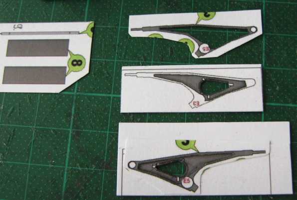

Die Waffen sind fertig. Gefällt mir recht gut.
Jetzt sind die Motorträger an der Reihe.
Teil E2 (mitte) habe ich verdoppelt und innen ausgeschnitten und Kanten gefärbt. Teil E3 (oben) innen ausgeschnitten, Kanten gefärbt und aufgeklebt. Wenn das Paket gut durchgetrocknet ist wird es ausgestichelt.
@ John, lustig wird erst die Verkabelung und ich hoffe er sieht dann auch noch gut aus.
@ Ossi, ich komme da nicht drauf, der lag halt so rum
@ Jörg, herzlichen Dank für die Erklärungen. Da weiß ich wenigstens hinter was ich gebaut habe

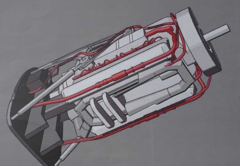

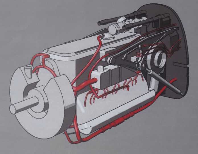

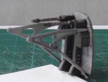

Alle Bauteile aus Papier sind verbaut.
Der Motorträger und die Maschinenkanonen.
Die nächsten Vorlagenbilder dienen der Verkabelung.
Alles was rot ist wird aus Draht verschiedener Stärke angebaut.
Nach diesen Skizzen kann auch ein Plastikmotor gesupert werden.
Das wird jetzt schon etwas dauern.
