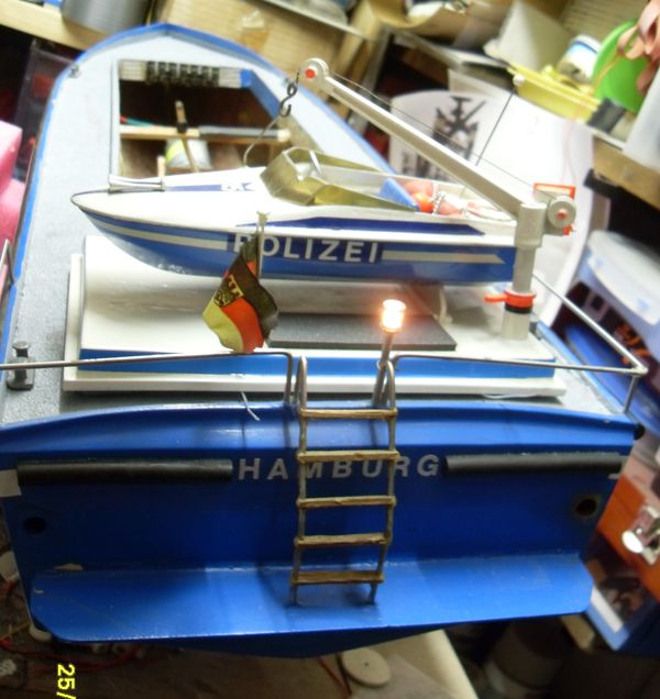

In meiner Werft steht derzeit ein Polizeiboot,
dieses gehört einem Freund.
Im rahmen eines Freundschaftsdienstes werde ich dieses Boot fahren bringen.
Hier ein paar Bilder vom Urzustand:
Der äußere Eindruck dieses Modells ist ein Guter, wie alt das Modell ist kann ich nicht sagen,
aber es wurde sauber verarbeitet.
Nun ein paar Blicke ins innere:
Auch hier sieht es eigentlich ganz manierlich aus, streckenweise wurde mit Kleber etwas übertrieben,
aber das mindert den optischen Eindruck eher wenig, es ist halt ein altes Modell.
Auf dem Achterdeck befindet sich noch ein kleines Beiboot, dieses ist aber fest verbaut
mit dem Deckel der den Zugang zur Ruderanlage verbirgt.
Bilder:
Und noch ein Blick auf den Ruderkocker:
So das war es erstmal,
mal sehen ob ich das Boot zu fahren bekomme!

Anschließend kamen nun die Akkuplatten wieder ins Boot geklebt
und die Akkus mit Klettband befestigt.
Hier nochmal ein Blick nach achtern:
Und ein Blick von oben ins Achterschiff:
So sieht das Achterdeck geschlossen aus:
Ein Blick von hinten aus den Kommandostand,
die Figuren werden vom Eigner bearbeitet und platziert:
Und ein Blick über alles:

hier mal wieder ein paar Bilder.
Nachdem ich ja nun den äußeren Wellentunnel leicht masakriert hatte sollte der nun auch
wieder etwas ansehnlicher werden, da ich aber das Rumpfblau nicht habe, entschied ich mich
für folgende Lösung, mit der ich ganz gut leben kann.
Frei nach dem Motto Holzauge sei wachsam,
untersuchte ich den Rumpf nach weiteren Rissen.
Und was soll ich sagen, die Vermutung von Herbert (rc-radi) hat sich bestätigt.
Auf der Gegenübeliegenden Seite kann man deutlich den schon mal behandelten
Riss in etwas größerem Ausmaß sehen.
Glücklicherweise ist dieser Riss dicht.
Kommen wir nun zu meiner Flickschusterei,
ich wollte keinen Schönheitspreis damit gewinnen,
es sollte einfach nur dicht sein!
