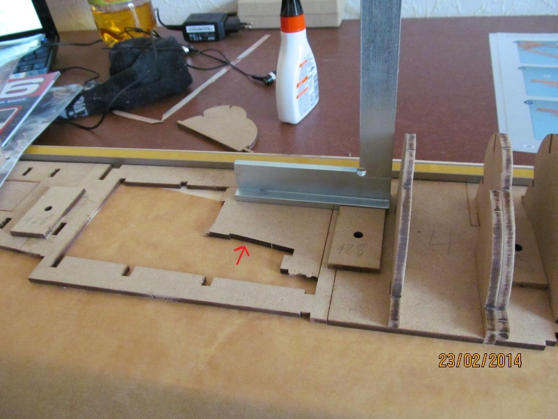

Heute bin ich zum verkleben der Bauteile gekommen. Wie immer überprüfe ich noch mal die Passgenauigkeit.
Highlander's U-96 - Seite 3 Img_0111
wenn alles passt überprüfe ich noch ob ich den Winkel ansetzen kann(es gibt wohl nchts schlimmers als Kleber am Bauteil und man stellt erst dann fest kein oder schlechter Stellplatz für den Winkel)
Highlander's U-96 - Seite 3 Ohne_u11

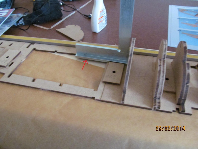

wenn das wie hier nicht der Fall ist, nehme ich mir aus der Restekiste ein stück "Abfall" und unterfütter da mit den Winkel

Um die Bauteile 28 29 und 16 verbauen zu können konnte ich meinen Winkel nicht einsetzen darum nutzte ich aus meiner Restekiste dieses "Abfallstück" natürlich überprüfte ich erst die Winkligkeit
Highlander's U-96 - Seite 3 Sicher10
