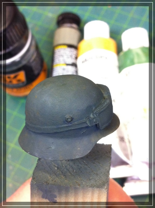

Beitrag von Werner001 Fr 14 März 2014, 19:32
Also Hartmut und Philipp...Feldgrau...gesetzt! Danke, dass ihr mir die Entscheidung abgenommen habt :-)
So...hier der Fortschritt an Helm.
1. Helm in erster Schattierung Feldgrau von Andrea und danach mit Satin Varnish überzogen

2. Ölfarbentupfer aufgebracht. Dunkle Farbe an dunkle Stellen und umgekehrt
Young Büste "Feldgendarmerie WWII" 1/10 Comp_i32#
3. Die Tupfer mit Verdünnung eingetupft, damit die Monotonie der Oberfläche nachlässt
Young Büste "Feldgendarmerie WWII" 1/10 Comp_i33
4. Danach einen Seidenmatten Überzug und Haarspray drauf. Kurz antrocknen lassen und dann auf das Haarspray weiß-graue Farbe auftragen. Diese mit einem Pinsel und Wasser wieder abtragen...
Young Büste "Feldgendarmerie WWII" 1/10 Comp_i34
Nun werden im nächsten Schritt die Ränder der weißen Flächen nachgezeichnet und Kratzer am Helmm mit dunkler Farbe akzentuiert. Danach wird noch der Schmutz und Dreck aufgebracht.
