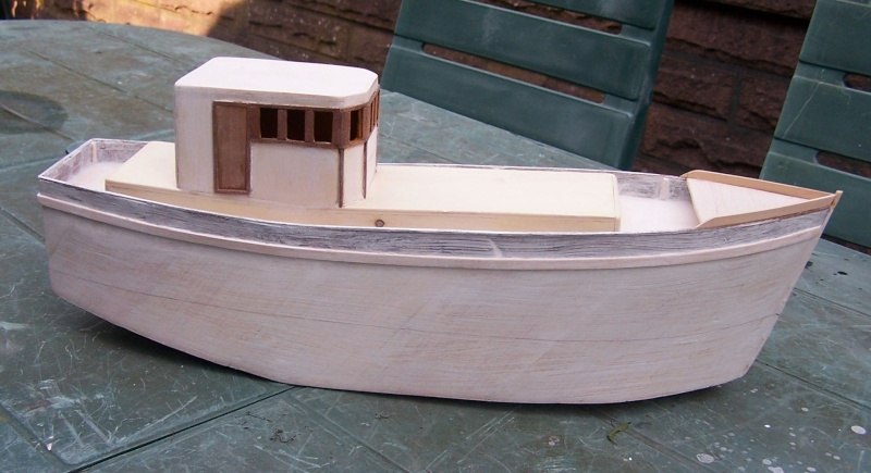

Bei der Decksabdeckung im Bugbereich, bin ich etwas vom Plan abgewichen.  Ein Stück Balsaholz und zwei Abachileisten reichten aus.
Langsam mußte ich mir jetzt auch Gedanken über die Motorisierung machen.
Da liegt noch irgendwo ein uralter Monoperm in einer Kiste.Gerade richtig für ein „Recyclingschiff“.  Ein kurzer Test zeigte, daß das Teil noch einwandfrei lief.
Für den Abschluß der Bordwand, fanden sich noch zwei Mahagonileisten und der Rohbau des Steuerhauses erfolgte  aus 3mm Sperrholz.
Für Welle und Stevenrohr fanden sich dann auch noch ein paar Teile.
Die Restekiste gab auch noch ein Stückchen Birnbaumfurnier für die Türen und ein paar Mahagonileisten für die Fenster her. Der Eigner hätte sich dies Edelholz für sein Schiff wohl nicht gegönnt, aber die Werft hat es ihm spendiert.
Anschließend wurde schon mal der Rumpf lackiert.

In die Türen und in die Rückwand des Steuerhauses, habe ich, anstatt der Fenster, Bullaugen gesetzt. Für ein Recyclingschiff natürlich keine Messingbullaugen für teures Geld, sondern Popnieten. !!!
Dann die Frage, wie mache ich eine Winde aus Reststücken?????
Kein Problem:  Eine alte Garnrolle, zwei Beschläge von einem Schrank (oder was weiß ich), eine abgesägte Spitze einer Sekundenklebertube als Motor, ein Stück eingefärbte Drachenschnur, etwas Farbe und fertig ist die Winde.
(ja ja, ich weiß, wieder nichts für „Scalebauer“, aber das soll es ja auch nicht sein)

ie Lackierung ist nun weitestgehend abgeschlossen.
Angebracht werden jetzt nach die Masten (auch ein Recyclingprodukt aus alten Pinselstielen und für die Abspannung  Stahldraht),
Positionslichter (aus Leistenresten), Toplichter (Stecknadelköpfe), Radar (Stückchen Balsaholz und ein Röhrchen aus Plastik),  Schornstein (Knickstrohhalm und etwas Farbe) und die Fensterverglasung (Plexiglasreste). Ein Rettungsfloß fand sich noch in der Restekiste.
Die Antenne auf dem Dach ist ein Stückchen Stahldraht, der im inneren des Steuerhauses mittels eines Ministeckers mit der Kabelantenne im Rumpf verbunden wird. Auf das Ende des Stahldrahtes kommt noch ein Stück Schrumpfschlauch (wegen Verletzungsgefahr!!!!!)
Der Dichtheitstest war positiv. Kein Tropfen Wasser im Schiff  Aufgrund der geringen Größe des Modell, konnte dieser im Waschbecken erfolgen.
Etwas erstaunt war ich, wieviel Zuladung das kleine Schiff braucht damit die Wasserlinie erreicht wird. Es werden ca. 1,4kg !!!!!!!
Bei den Fahrakkus habe ich mich allerdings nicht für ein Recycling entschieden, sonder 2 neue Bleiakkus 6V / 1200mAh, genommen und parallel geschaltet.
Ein Blick ins Innere zeigt, daß dort noch etwas aufgeräumt werden muß. Ein paar Kabelbinder sind noch nötig.
