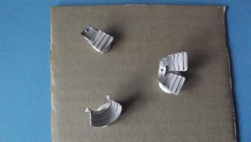

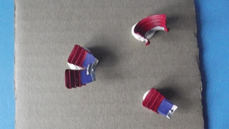

Hallo zusammen.
es hat sich wieder etwas getan.
Der Oberkörper wurde teilweise zusammengebaut und grundiert.
Rüstungsteile und Nackenschutz des Helms wurden grundiert
ünd farbig mit Humbrol vorgestrichen.
Die Panzerschürze erhielt einen Anstrich aus einer Mischung von Indigo und Titanweiß
