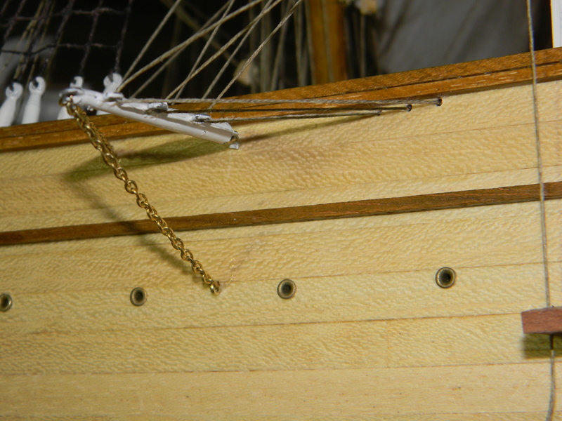

Moin,
nach langem Überlegen, Nachlesen und Googeln weiß ich jetzt wie und wo ich die Brassenausleger anbaue.
Den hinteren für die Hauptmastbrassen habe ich direkt vor der Dreiergruppe von Bullaugen platziert. Die Brassen führe ich dann durch die Reling zu den entsprechenden Nägel.
An diesem Brassenausleger werden dann auch die Befestigung- und Führingsleinen Gaffeln belegt. 218 im Takelplan. Dafür gibi es auch keinen wirklich guten Befestigungspunkt im Plan.
Das habe ich
Den vorderen für die Fockmastbrassen habe ich knapp vor dem Hauptmast gebaut. Für die Brassen bohre ich drei Löcher durch die Bordwand zwischen Niedergang und Brassenausleger. Direkt auf der anderen Seite werden drei Löcher in die Nagelbank gebohrt und hier werden dann die Brassen an entprechende Nägel belegt.
Sehr hilfreich bei meinen Überlegungen war mir dieses Thema aus dem alten GoFo Forum.
So und jetzt muss ich zum Flugplatz. Meine Tochter kommt nach einem halben Jahr USA wieder nach Hause und macht eine Woche Urlaub bei uns.
Das habe ich
http://www.ulrich.perwass.de/galerie13/gal1310/gal1310b.htm
http://www.gorchfock.de/forum/viewtopic.php?f=9&t=526

Noch eine Frage an die Profis.
Wie bekomme ich den kleinen Ring, an dem die Ketten an dem Brassenausleger befestigt sind, so hin, das die Ketten nicht heraus fallen.
Ist mir schon 2mal passiert.
rmo- Detailliebhaber
Re: Baubericht Gorch Fock DeAgostini - FERTIG
Moin,
Die kleinen Ringe habe ich verlötet. Hat besser geklappt als ich dachte.
