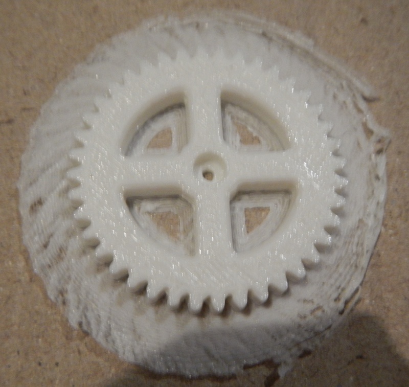

habe heute meinen 3D Drucker bekommen.
Hier mal ein paar Bilder. Das Zahnrad wurde in geringer Qualität ausgedruckt.

Au ha, 1700€ für ein Zahnrad!!!

Die Maßhaltigkeit geht. Z.B. die 4 Stege haben ein Nennmaß von 5mm. Istmaß ist 5.1mm

die Druckqualität war auf "low" gestellt.
Allerdings Wunder darf man auch bei guter Druckqualität nicht erwarten.
An Spritzgussteilen kommen die Druckteile nicht heran.
Ein Arbeitskollege behandelt seine Modelle anschließend mit Azeton um die Oberfläche zu glätten. Werde ich auch noch ausprobieren.

Bei sehr kleinen Teilen, mit feinen Konturen setzt die Düse (0,4mm) die Grenze. Bei dem Zahnrad hatte ich auch die Verzahnung zum Servo mit eingezeichnet. Diese war allerdings schon zu fein, und im Ausdruck nicht wirklich erkennbar und zu gebrauchen.
