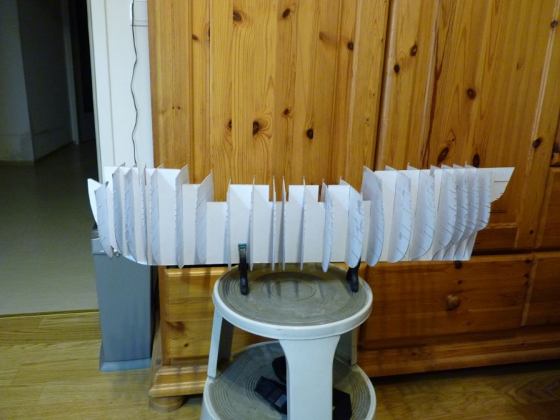

Hallo miteinander,
heute ist es soweit und werde meine Androhung wahrmachen.
Gebaut wird der Bausatz von Shipyard, den ich auf die gleiche Größe wie der von DeA bringen werde, nämlich auf 1:84. Der Grund dafür ist recht einfach, ein Bekannter von mir baut den DeA Bausatz und so können wir immer ver- und abgleichen.
Leider habe ich von den ersten Baufortschritten lediglich ein Bild. Aber es ist ja nicht so wichtig, die wunden Finger vom Spantenschneiden zu zeigen. Der Ausdruck wurde für die Querspanten auf 1mm und für den Hauptspant auf 2mm Karton geklebt. Da macht das Ausschneiden richtig Spass!
Als nächstes wurde das Unterwasserschiff mit den dazugehörigen Papierteilen beklebt, erstaunlicherweise passte das einigermaßen gut, und verspachtelt und verschliffen.
Es muss hier nicht besonders genau gearbeitet werden, da noch eine zweite Beplankung mit einer Dicke von 1,3 mm Karton draufkommt. Die schluckt dann alle Unebenheiten.

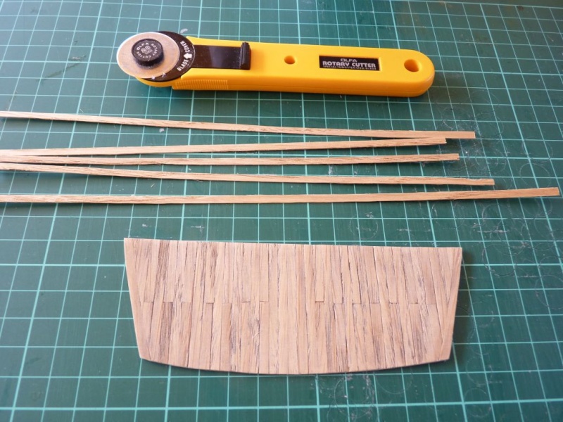

Die Bretter für den Fußboden werden aus Furnier(Eiche) hergestellt. Dazu scheide ich mit dem Rollmesser 3mm Streifen, die dann nacheinander aufgeklebt werden.

Hallo Robert,
das sieht bisher sehr sauber gebaut aus.
Willst Du einen seperaten Diskusions Thread.
Soll ich den Baubericht zu den anderen Victorys verschieben.

Das bisherige sieht schon sehr gut aus Robert
Deine Decksbeplankung sieht klasse aus
Bin schon auf weitere fortschritte gespannt
