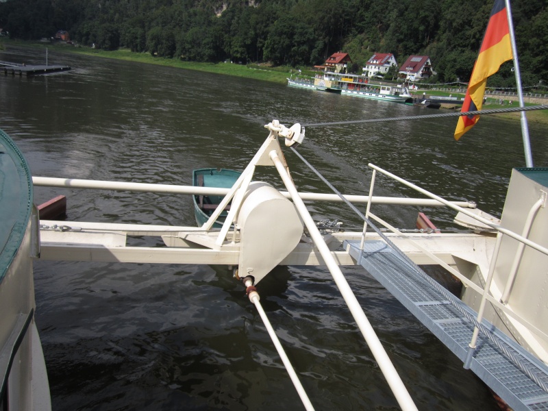

Eine Gierseilfähre ist mit einem langen Seil an einer Uferseite befestigt, dass sie nicht abtreiben kann. Sie hat keinen eigenen Antrieb und wird nur mit Hilfe von Ruderblättern und dank des Stroms manüfriert.
Gierseilfähren gab es schon im 19. Jahrhundert, und wahrscheinlich auch davor (die in Zschachwitz kam glaube ich sogar schon 17-Hundert-und). Auf der Oberelbe ist sie die einzig erhaltene ihrer Art. Das Übersetzen dauert ca. 5 Min.
So, hier nun paar Bilder:
Die Gierseilfähren in Kurort Rathen (Elbe) und auf der Weser Img_0118
Die Gierseilfähren in Kurort Rathen (Elbe) und auf der Weser Img_0119
Die Gierseilfähren in Kurort Rathen (Elbe) und auf der Weser Img_0120
Die Gierseilfähren in Kurort Rathen (Elbe) und auf der Weser Img_0121
Die Gierseilfähren in Kurort Rathen (Elbe) und auf der Weser Img_0122
Das Seil geht von oben weg, im Hintergrund ist eine gelbe, flache Tonne im Wasser zu sehen, diese Tonnen markieren die
Position des Seiles. Schiffe dürfen dei Fähren nur passieren, wenn die Elbe auf der rechten Elbseite ist, auf dieser ist auch
das Seil verankert am Ufer.
Die Gierseilfähren in Kurort Rathen (Elbe) und auf der Weser Img_0123
Die Gierseilfähren in Kurort Rathen (Elbe) und auf der Weser Img_0124
Da wieder die Tonnen hinten.
Die Gierseilfähren in Kurort Rathen (Elbe) und auf der Weser Img_0125
Das Seil endet auf dem Schiff hinten in einer Seilwinde.
Die Gierseilfähren in Kurort Rathen (Elbe) und auf der Weser Img_0126
Der Schlitten im Schlitz oben ist frei beweglich. Da ruht das Seil "locker" drin.
Die Gierseilfähren in Kurort Rathen (Elbe) und auf der Weser Img_0127
Die Ruderanlage wird mechanisch vom Steuerhaus aus bedient.
Die Gierseilfähren in Kurort Rathen (Elbe) und auf der Weser Img_0128
Die Gierseilfähren in Kurort Rathen (Elbe) und auf der Weser Img_0129
Hinten sind die Ruder zu sehen.

Wo ist das Seil verankert Elbeaufwärts oder Elbeabwärts die rechte Seite ?
Foren - Reporter
Foren - Reporter
Die Gierseilfähren in Kurort Rathen (Elbe) und auf der Weser Empty Re: Die Gierseilfähren in Kurort Rathen (Elbe) und auf der Weser
Beitrag von Babbedeckel-Tommy Fr 26 Aug 2011, 23:40
Hallo Bernd,
vielleicht kannst du da einmal Fotos machen? Very Happy
Beitrag von Babbedeckel-Tommy Fr 26 Aug 2011, 23:41
Grüß dich Alfred,
AlfredErnst schrieb:Wo ist das Seil verankert Elbeaufwärts oder Elbeabwärts die rechte Seite ?
Elbabwärts gesehenes rechts.

was mich Irrediert, das schreibt der Tommy diese Fähre hat keinen eigenen Antrieb.
Ist die wohl nur mit der Luft und Liebe die Elbe gekreuzt !!!!
Foren - Reporter
Foren - Reporter
Beitrag von Babbedeckel-Tommy Mi 31 Aug 2011, 18:04
Grüß dich Alfred,
was meinst du genau? Die hat nur ein Getriebe für die Ruder, und ansonsten wird die von der Strömung gefahren.
Die anderen beiden Fähren haben die Winden auch nur um sich an den Seilen zu verstellen, eine Schraube wirst du jedoch nicht finden, falls du das meinst! Wink

diese Fähre hat doch einen Antrieb, wenn es auch nur die Seilwinde ist.
Es gibt auch Fähren die nur an einen Seil hängen da ist der Fluß der Antrieb, da braucht das Schiff nur ein Ruder vorne und eins hinten, das wird dann S-förmig eingeschlagen und es geht über den Fluß.
Foren - Reporter
Foren - Reporter
Beitrag von Babbedeckel-Tommy Mi 31 Aug 2011, 21:21
Grüß dich Alfred,
in der Schiffahrt ist ein Rumpf antriebslos, wenn er keinen Antrieb zur Fortbewegung in der Strömung hat.
Die in Rathen hat auf jeden Fall keinen, das Seil wird nur einmal verändert, wenn sie neu ausgerichtet werden muss, ansonsten bleibt das immer gleich lang.
Bei den Weserfähren würde ich das auch nicht als Antrieb bezeichnen, da sie damit nur ihre Stellung im Fluss verändert, sich aber nicht stromauf fortbewegen kann.
Beitrag von AlfredErnst Mi 31 Aug 2011, 21:29
Grüß dich Tommy,
diie Ruder an deinen Schiff dienen nur das das Schiff auf den Fluß gerade bleibt.
Der Antrieb ist die Seilwinde den das Seil wird länger oder Kürzer das dieses Schiff das gegenüberliegende Ufer erreichen kann.
Ist auch Ersichtlich aus deinen Bildern. Schau sie dir nochmald sehr genau an.
Foren - Reporter
Foren - Reporter
Beitrag von Babbedeckel-Tommy Mi 31 Aug 2011, 22:03
Grüß dich Alfred,
du hast nicht richtig gelesen!
Also nix mit veränderung! Das bleibt so wie es ist.
Ich streite mich mit dir doch nicht hier rum, das klären wir mal lieber bei einem Maas Bier! (Bevor es Wiederholungen gibt) Wink
Beitrag von AlfredErnst Mi 31 Aug 2011, 22:12
blindman schrieb:Hallo Tommy,
leider wurde die Fähre inzwischen mit moderner Technik verschandelt. (Photovoltaikanlage und elektrische Winden). Wo ich als Kind noch damit gefahren bin, hat der "Fährmann" die Winden noch mit der Hand gekurbelt.
Grüß dich Tommy,
lies das mal vom Bernd, ist doch das gleiche wie auf der Elbe.
Foren - Reporter
Foren - Reporter
Beitrag von Babbedeckel-Tommy Mi 31 Aug 2011, 22:15
Nein das ist eben NICHT das gleiche, Alfred!
Bei den Gierseilfähren auf der Weser ist das Seil quer über den Fluss gespannt, in Rathen jedoch flussaufwärts nur auf einer Seite.
Muss ich etwa noch Skizzen machen??? Roofl
