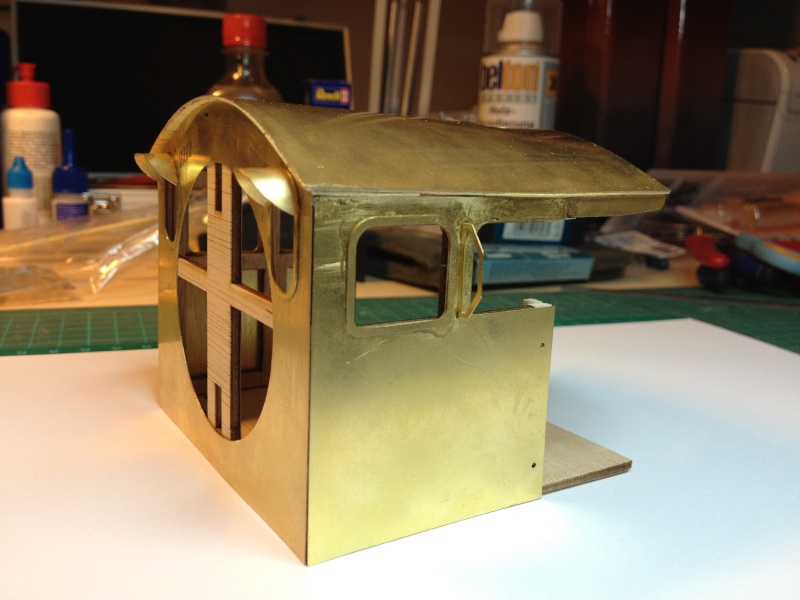

Ich bin neu hier und fange mit 53 Jahren mal das Basteln an.
Ich hatte schon immer vor, ein großes Segelschiff zu bauen; nur da wurde nie was draus.
Jetzt hatte ich im TV die Werbung über "DIE BAYERISCHE S 3/6" gesehen, da habe ich mit dem Abo losgelegt.
Ein paar Sachen sind nicht so gut gelungen, aber für einen Anfänger wie mich - kein Problem. Ich werde immer besser.
Es ging mit dem Führerhaus los: Probleme hatte ich beim Biegen der Blendschutzteile und Ankleben der Fensterrahmen.
Ich musste mir danach mal eine andere Vorgehensweise mit dem Sekundenkleber erarbeiten. Mittlerweise habe ich 4 verschiedene Typen hiervon.
Jetzt benutze ich meistens ein Sekundenkleber-Gel. Das kann man superfein dosieren.
Den nächsten kleinen Ärger hatte ich mit dem Dach: Das habe ich nicht so exakt auf die Dachspriegel aufsetzen können - man sieht es aber nicht mehr 8) .
Aber irgendetwas stimmt mit der Bauanleitung nicht: Die Dachverlängerung war zu kurz. Ich habe dort ein kleines Stück zusätzlich dazwischengesetzt (fällt kaum auf).
