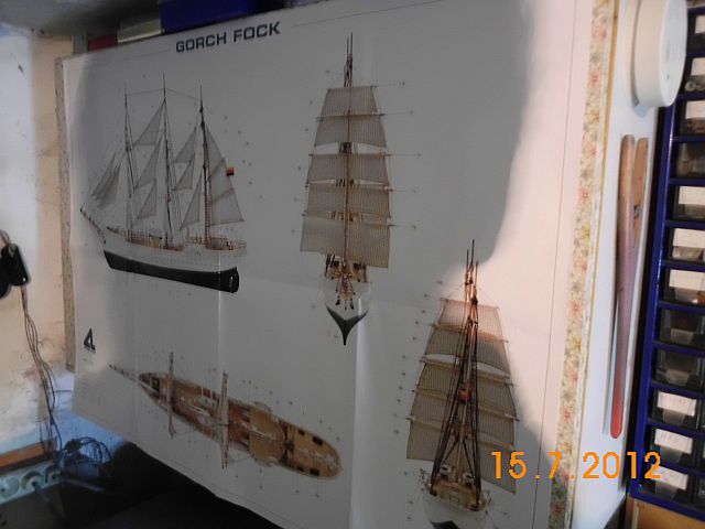

Aus Spass - der Rumpf der Fock auf dem 1/1-Plan, daneben mal ein handelsübliches Feuerzeug...

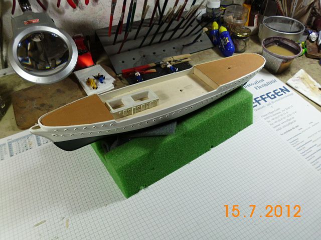

Der "Spass" hat schon begonnen - gerade eben
Grosses Plus - die aufgeklebten Beschlagteile sind mit etwas "liebevoller Härte" vom Deck zu lösen zwecks Entgraten, Säubern und Lackieren
Minus (für mich) - es gibt keine Helling oder so, wo ich das Schiff vernünftig waagerecht aufstellen kann. Der sogenannte Bootsständer verdient seinen Namen nicht, die Nuten sind VIEL zu groß für den Kiel. Prompt ist mir das Schiff umgefallen, wie ich alle Beschlagteile zur Sichtung (und für euch für ein Foto) aufgelegt hatte auf dem "Vorderdeck"...

Kleines Updatew von mir - auf den Decks des Schiffes ist fast kpl. entfernt bis auf das grosse Deckshaus. Da waren Teile (unter anderem die zu grossen Poller - die kommen eigentlich achtern hin) falsch angebaut, auch das Deckshaus achtern war falsch herum. Also habe ich kurzerhand alles abgenommen und die Decks neu angeschliffen. Das mittlere Deckshaus mit Kombüse sitzt bombenfest. Ich würde es gern auch neu setzen, man sieht jetzt ohne das Dach einen Spalt. Den werde ich jetzt nolens-volens verspachteln müssen.
Das Bug-Deck habe ich kpl. rausge"brochen", geschliffen und neu aufgeklebt, damit es nun mit den Deckswänden fluchtet. Im Moment sieht es SO aus:
Hier die kleineren Poller, entgratet und zur Bemalung bereitliegend
An den "dicken" Bullaugen kann ich SO auch nichts machen, da werde ich mit "leben".

Korrektur - sie scheinen aus Keramin oder so zu sein, ne Art Keramik. Hinwerfen ob es dann "Klirr" macht wollte ich nicht. Ich hatte mir nur gerade das Achternhaus nochmal genauer angesehen..
Heutiger Arbeitsschritt - Neulackierung der Decks. Das war eh nie Farbe drauf, und ich mochte die Originalfarbe des (Sperr?)Holzes nicht... Mal zum Vergleich - Mittschiffs ist noch die Originalfarbe
Weitere Teile werden lackiert
Zur Übersicht für mich - ich will nicht ewig mit dem Ding rumwurschteln - den Plan an den Schrank gepappt..
