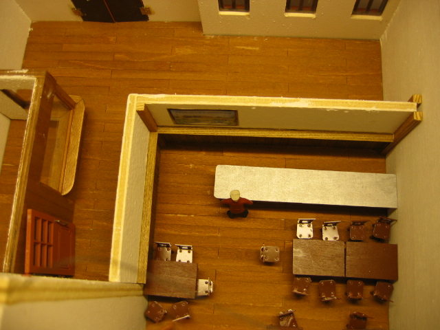

Von innen

Vor ca. 20 Jahren habe ich den Bahnhof schon mal gebaut. Damals alles in reiner Handarbeit außer den Dachbelag!!
Das Vorbild ist der HO - BHF "Friedrichshöhe" von Faller mit einigen Abänderungen.
Jetzt habe ich das Teil nochmal für einen Bekannten gebaut, diesmal mit gefrästen Fenstern und Türen.

..nette Details
was hast Du für den "Aussenputz" genommen?

Hallo!
Kurzbeschreibung über dem Bild!
Einfach normale Wandfarbe von Zuhause mit feinem Quarzsand mischen bis es eine zähe Masse ist, dann mit dem Pinsel oder trockenem Schwamm auftupfen.
Nach einer Weile in fast trockenem Zustand nochmal drübertupfen nach Geschmack!
