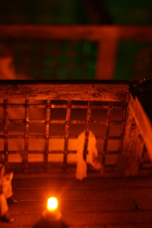

Lange ist es her, dass hier neue Bilder zu meiner Pearl gezeigt wurden.
Doch das ist nun vorbei. Rolling eyes
In den letztenTagen und Wochen habe ich zusammen mit Bochumer Kapitän, einem Freund aus einem anderen Forum noch ein wenig an der Beleuchtung gefeilt.
Ziel des Ganzen war es, noch ein wenig Ambiente-Beleuchtung ins Orlop zu bekommen. Allein schon, um die verbliebenen wirklich dunklen Stellen ein wenig aufzuhellen.
Und das Ergebnis, so finde ich, kann sich wirklich sehen lassen.
Hierzu wurden drei, bzw. vier weitere SMD-LED's versteckt angebracht, natürlich im korrekten Winkel, sodass es immer noch den Anschein hat, die Laternen würden all das Licht werfen.
Ausserdem hat nun auch die Backbord-Zelle ein wenig Licht bekommen. Diese war leider bis dato ein schwarzes Loch!
Bochumer Kapitän hatte die gewagte Idee, hier ein wenig mit Farben zu spielen. So kam es also, dass mit blauen und grünen LED's experimentiert wurde.
Man mag sich nun fragen, ob das überhaupt funktionieren kann...ich war auch erstmal etwas skeptisch. :pfeif:
Nachdem ich das aber mal eingebaut und gesehen hatte, war ich vollkommen überzeugt.
Nun aber endlich mal wieder Bilder...
Zunächst altbekanntes. Der aufmerksame Beobachter wird aber feststellen, dass bestimmte Akzente nun besser beleuchtet sind.

Wirklich auffallend wird es jedoch ab hier.
Vorher waren die Fässer kaum bis gar nicht zu erkennen. Nun haben Sie einen leichten Schein von Licht bekommen.
Mickey's Black Pearl - Seite 3 Img_2615
Auch das Flaschenregal, welches beinahe im Dunkel zu verschwinden drohte, ist nun gut sichtbar.
Mickey's Black Pearl - Seite 3 Img_2616
Hier kommt nun der gesamte Zellenbereich. Gut zu erkennen, der geisterhaft leuchtende Teil.
Mickey's Black Pearl - Seite 3 Img_2617
Mickey's Black Pearl - Seite 3 Img_2618
Hier wurde aber besonders die Helligkeit mit Bedacht gewählt.
Ziel war es, nichts wirklich zu beleuchten sondern nur einen Schein von Stimmung zu vermitteln.
Schaut man jetzt von oben rein, wirkt es, als sei das Ziel verfehlt. Schaut man jedoch durch den später verbleibenden Sichtspalt,
und das Licht der Laternen und Kerzen vermischt sich mit der Geisterbeleuchtung, kommt das richtig gut.
Bei den folgenden Bildern kann man sogar die Positionen der neuen LED's erkennen. Natürlich nur, wenn man noch von oben rein schaut.
Ist das nächste Deck einmal drauf, sind Sie überhaupt nicht mehr auszumachen und täuschen vor, die Laternen würden alles Beleuchten.
Mickey's Black Pearl - Seite 3 Img_2619
Mickey's Black Pearl - Seite 3 Img_2620
Mickey's Black Pearl - Seite 3 Img_2621
Mickey's Black Pearl - Seite 3 Img_2622
Nun, das war es auch schon erst mal wieder.
Ich hoffe, es gefällt und freue mich natürlich wieder über zahlreiche Kommentare. :D
lg Mickey

Inzwischen sind alle Vorbereitungen zum schliessen des Decks abgeschlossen.
Zeitgleich kam auch ein neues Makroobjektiv für die Spiegelreflexkamera ins Haus.
Also kurz noch die Gelegenheit genutzt und ein paar letzte Impressionen des offenen Decks geknipst.
Mickey's Black Pearl - Seite 3 Img_5910
Mickey's Black Pearl - Seite 3 Img_5911
Mickey's Black Pearl - Seite 3 Img_5912
Mickey's Black Pearl - Seite 3 Img_5913
Mickey's Black Pearl - Seite 3 Img_6010
Mickey's Black Pearl - Seite 3 Img_6011
Mickey's Black Pearl - Seite 3 Img_6012
Mickey's Black Pearl - Seite 3 Img_6013
Mickey's Black Pearl - Seite 3 Img_6014
Mickey's Black Pearl - Seite 3 Img_6015
Mickey's Black Pearl - Seite 3 Img_6016
Mickey's Black Pearl - Seite 3 Img_6017
und mein Favorit...
Mickey's Black Pearl - Seite 3 Img_6018
Das erste Bauteil der Decksunterlage des Batteriedecks ist inzwischen bereits verleimt.
lg Mickey
