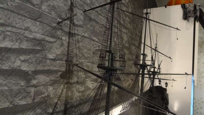

So nun hab ich mal wieder ein bisschen zeit um meinen Fortschritt zu zeigen. Mit Kind ist Zeit ja so ein Thema, und die Zeit die man dann abends hat steckt man ins Model.
Ich habe nun das stehende gut soweit fertig. Beim Fockmast hab ich einigen ärger gehabt. Ich hatte die Wanten gespannt und dann auch direkt fest verzurrt. Als ich dann mit den Webleinen anfing merkte ich schnell das die Spannung nach ließ. Ich wollte schon fast alles runter Reißen. Dann kam mir die Idee. Ich löste vorsichtig den ganzen Mast und hob ihn ein paar Millimeter an. Ist sicher nicht die Musterlösung aber es funktionierte. Die weiteren Masten hab ich dann zwar verzurrt aber nicht verknotet. So konnte ich nach Anbringung aller Webleinen noch mal alles nachspannen. Im großen und ganzen war die Arbeit nicht annähernd so schlimm wie gedacht, aber extrem Zeitaufwändig, da ich am Abend nur 90 bis 120 Minuten Zeit habe.
Die Rahen gingen dagegen recht schnell von der Hand. Der Tipp mit dem Taschenhobel war Gold wert. Das hat ne Menge Arbeit erspart. Nun hängen alle Rahen erstmal provisorisch an den Masten. Werde erst die Segel anbringen bevor ich die Rahen fest vertakel. Also lerne ich jetzt gerade zu nähen. Ich habe schon 3 Segel im "neu" Zustand gefertigt. Wie ich die nun "alt und kaputt" bekomme weis ich noch nicht genau. Wollte die Segel ursprünglich regelrecht zerfetzen. Aber ich glaube das wird bei dem Stoff nichts. Ein Probesegel habe ich gefärbt und "stone washed" aber entweder funktioniert das nicht so wie man sich das vorstellt oder ich muss das länger machen.
Ich werde jetzt erstmal alle elf Segel Nähen und mir dann weitere Gedanken machen. Finde die trotz meiner bescheidenen Fähigkeiten an der Nähmaschine eigentlich fast zu schade um sie zu zerstören. Das Stonewashen wäscht jedenfalls die Beize teilweise gut raus und so entsteht dann zumindest farblich eine schöne Abnutzung. Aber nun vorerst genug der Worte.
P.S.: Was ich allerdings sehr schade finde finde ist, dass nicht viele der Pearls übrig geblieben sind. Zur Zeit wohl nur die von Horst und Markus und meine (ich hoffe der Kaptain macht auch bald weiter). Schade ich hätte gern mehr fertig gesehen.

Schöne Fortschritte . Paar Bilder mit hellem Hintergrund wäre noch besser gewesen. Da hätte man die Takelage besser gesehen. Meine Pearl ruht nur. Sie wird irgendwann auch fertig.

Ich War ja froh überhaupt noch Fotos machen zu können. Die Pearl wurde jetzt in die Kammer verbannt weil hier jetzt Winter Weihnachtswunderland angesagt ist

Ich muß mich auch mal wieder als "stiller" Beobachter und Bewunderer deiner Pearl -Baukünste melden. Nicht das du denkst ich wäre nicht mehr da...

Schöne Bilder hast Du da von Deiner Pearl.
Du bist ja schon fast fertig und sie sieht ja richtig gut aus.
Auch die Segel hast Du sehr gut genäht. Ich bin schon gespannt wie es fertig aussieht.
