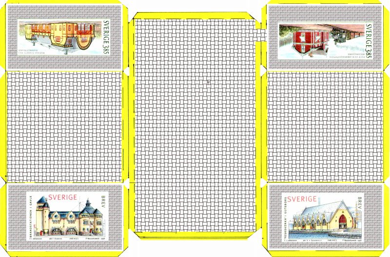

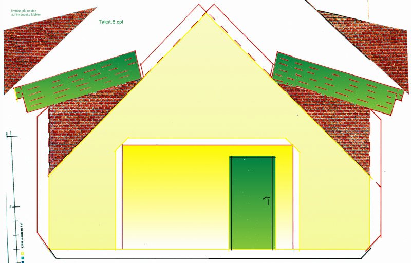

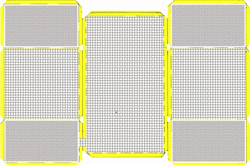

Der Bastelbogen „ Bahnhof  Munkedal" 1:45
Teil  1 Voraussetzung für den Bau
Wie auf den Umschlag angegeben, so gebraucht man einen PC mit WIN98, Schreibprogramm WORD, und für Fotos und Bastelbogen Ausschrift  ein Bildbehandlungsprogramm, Typ PHOTO – PAINT. Für die Ausschrift  im Maßstab 1:45  einen   A-3  Schreiber, für alle anderen  HO bis Z  einen A-4 Schreiber.
Als erstes schlagen wir vor das du folgende Seiten ausschreiben tust .
Mjskala.TIF
Dokum1.TIF
Munkmo13.TIF
Diese Angaben sind für den CD – sonst kopieren (ist alles kopiefrei)

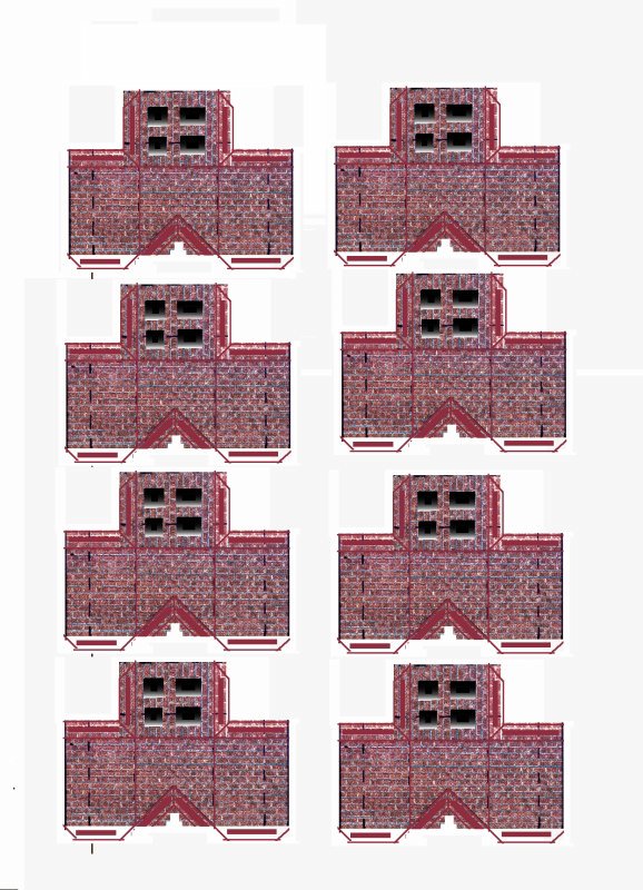

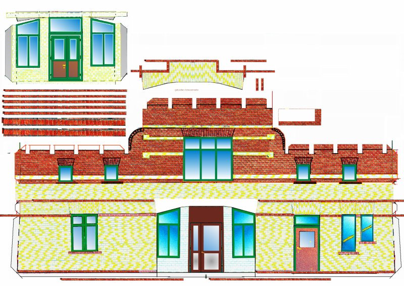

Ich verwende  für unsere Bastelbogen  170 bis 200g Papier ,

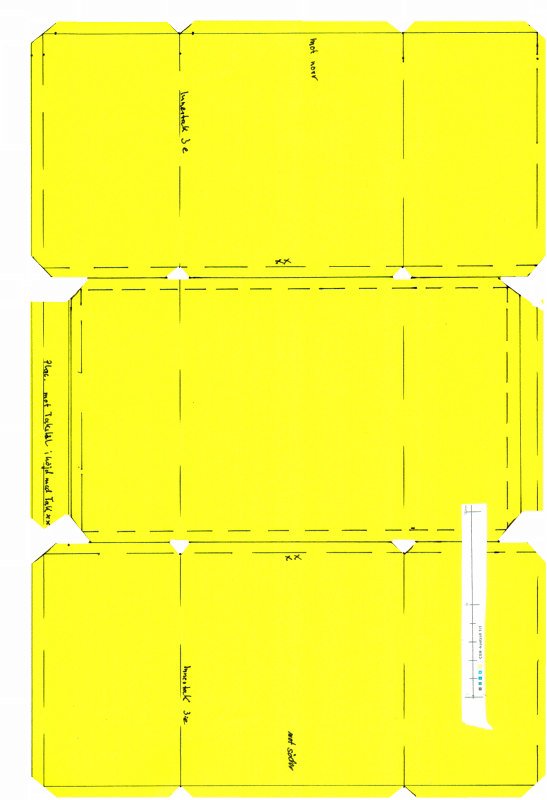

Bekannte dich mit den Bastelbogen, indem du Dokum1.tif betrachtest. Seiten mit 1x werden 2 mal gebraucht, xxx bedeutet 4 mal ausschreiben usw.
Folgende Blätter, 10,11,12,15 und 19 werden vor dem ausschneiden mit 170g Papier verstärkt (auf die Rückseite kleben, jedenfalls bei den größeren Maßstäben) da es die Außenseiten sind.

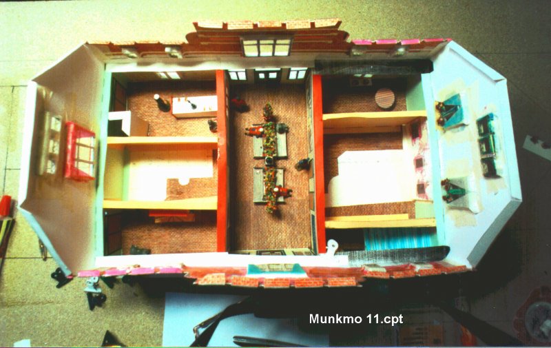

Wenn alle Seiten ausgeschrieben sind, sollte man überlegen soll es mit Inneneinrichtung sein?
Soll Beleuchtung vorkommen. Wir schlagen vor  ja, gern auch hier hat Conrad Elektronik billige LED´s , die man nie tauschen braucht . Also, bevor später die Wände verbaut werden an das Licht denken.
Die Bildersammlung Munkmo 13.tif zeigt  Bilder Sequenzen vom Bau des Modells.
Und nun brauchen wir noch einen stabilen Boden, gerne 6 –10 mm Spanplatten.
Nun geht es los.
Baut man in den kleineren  Baugrössen, oder ist nicht so händigt  , sollte man nicht die Fensternischen verwenden von Blatt 14 , und dann nur die Fensterpartien ausschneiden , und später mit Overheadfolie hinterlegen und einkleben .Das gebraucht man auch für die Seite 1  , Bushalteplatz , und unterteil vom  Telefonkiosk .

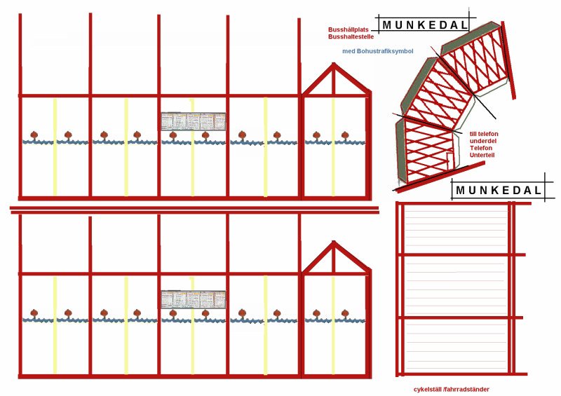

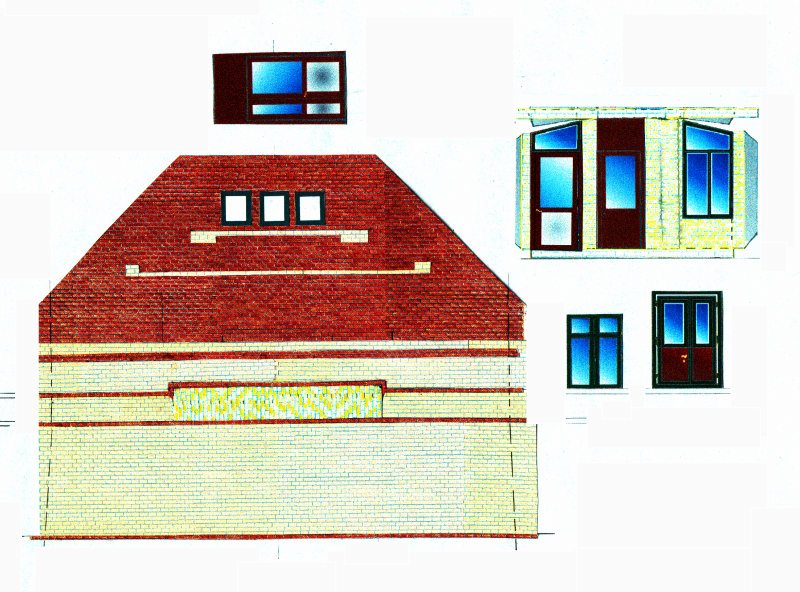

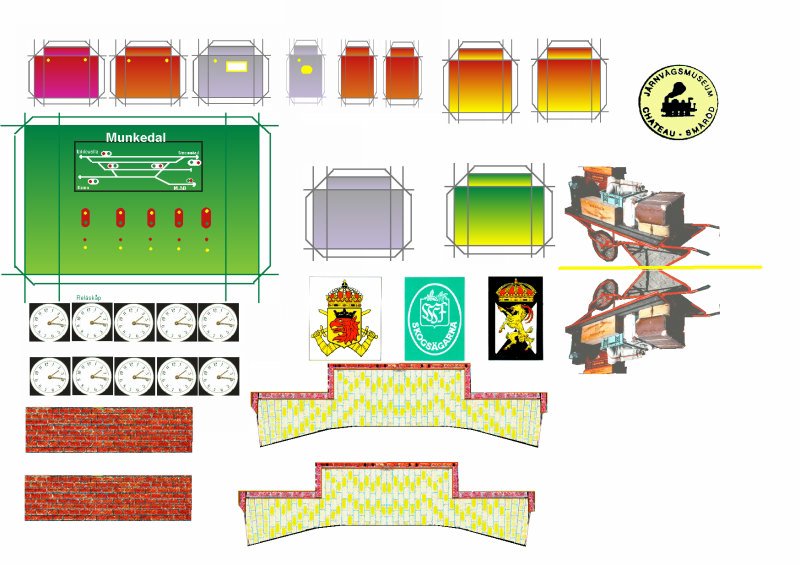

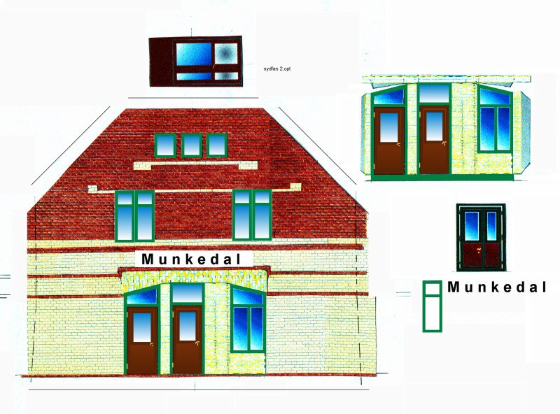

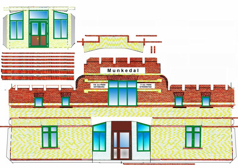

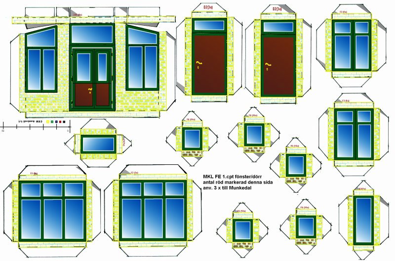

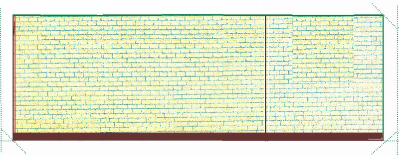

So jetzt alles ausschneiden , falzen und Biegen  und Fensterteile  einkleben ,siehe Bild Munkmo12.tif .

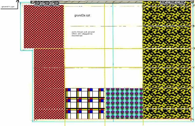

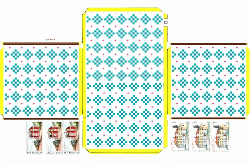

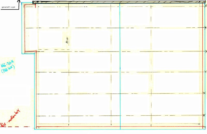

Dann wird Blatt 3 , der Grund auf die Bodenplatte geklebt ,wo du ersehen kannst , wo Außenwände und Innenwände stehen sollen . Wenn dieses fertig ist , schaue Bild Munkmo1.tif an , hier sind Vorschläge für die Einrichtungen , man nehme was man hat  , die Bänke in der Wartehalle sind u.a. auf Blatt 31 , welche später auch für den Aussenbereich sind  .
Nicht zu vergessen , Ausschmückungen  wie Blumen im Fenster , ein paar Personen ,Reklame usw. Wird Blatt 3 nochmals verwenden für den Boden in der ersten Etage .

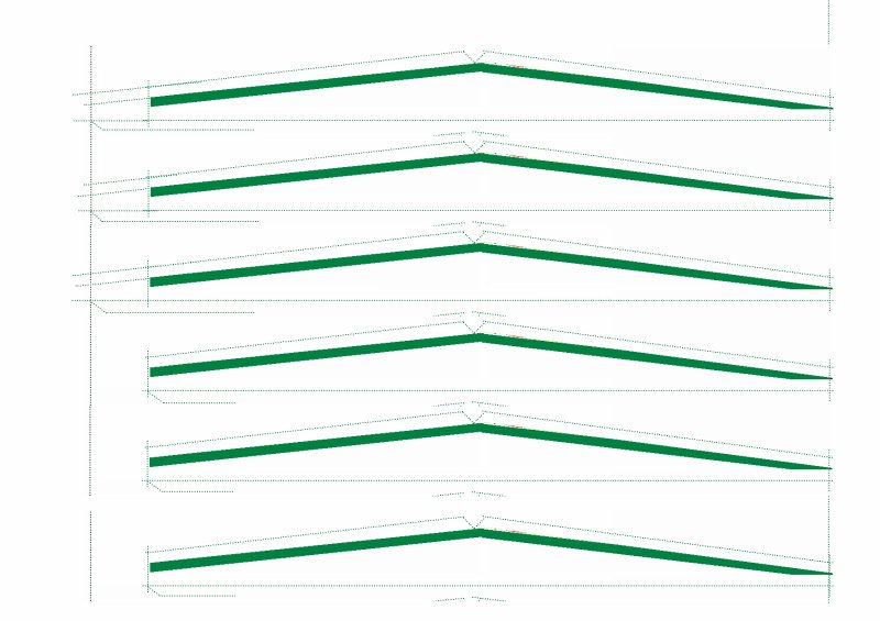

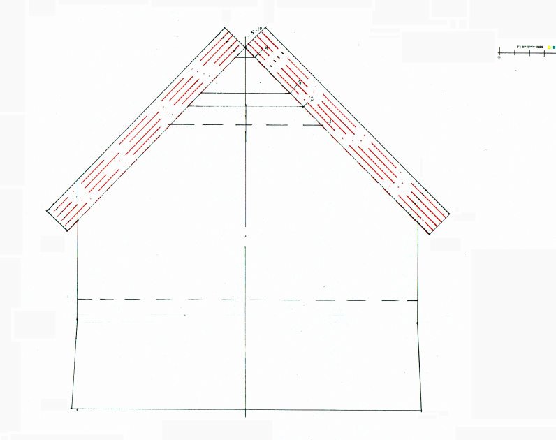

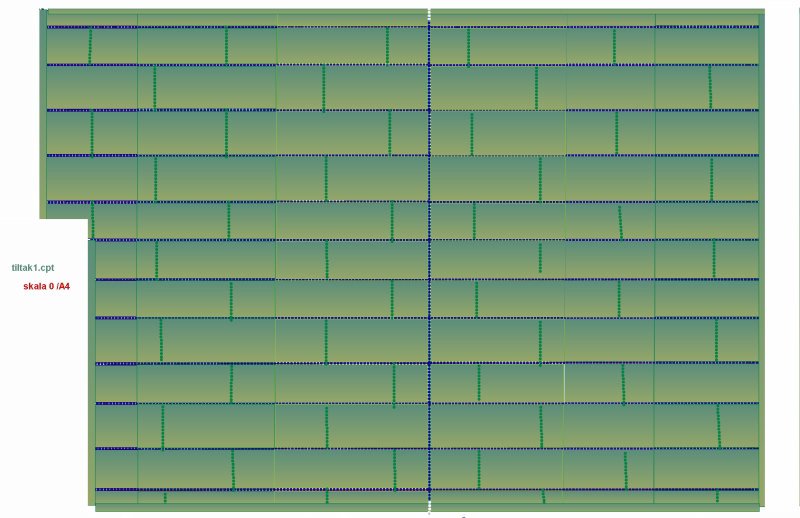

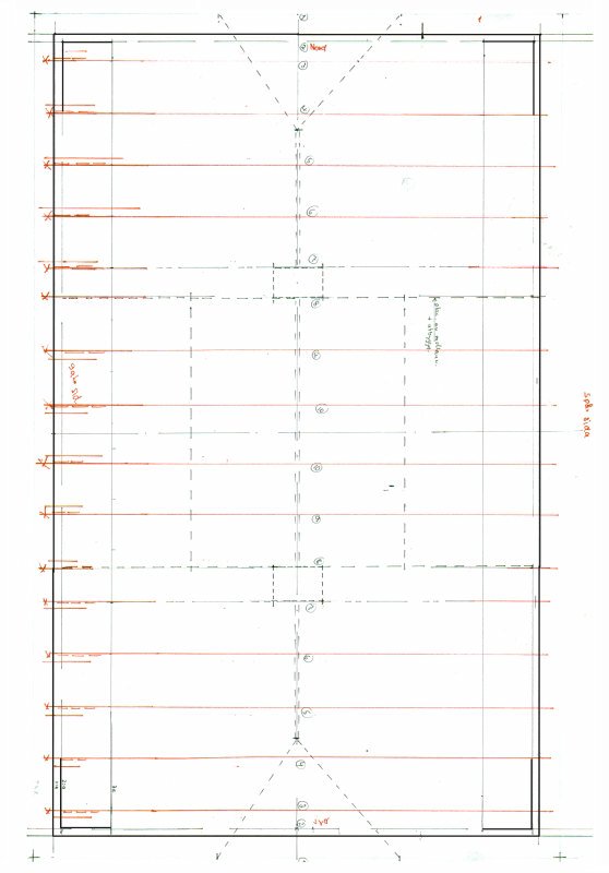

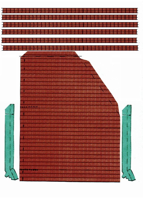

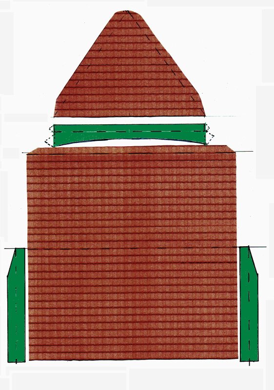

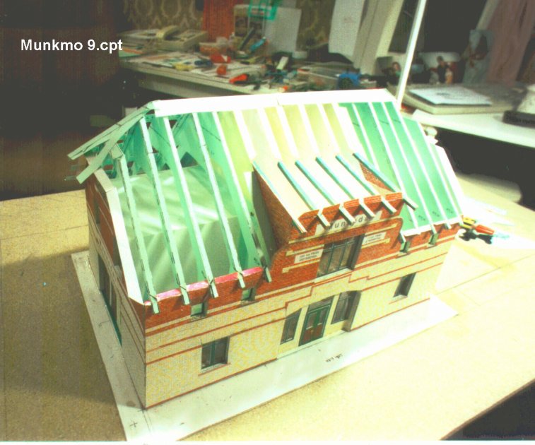

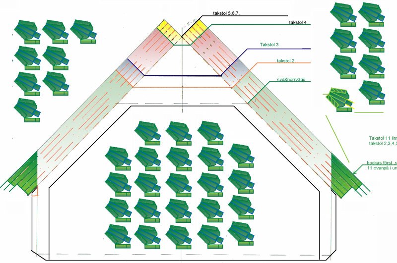

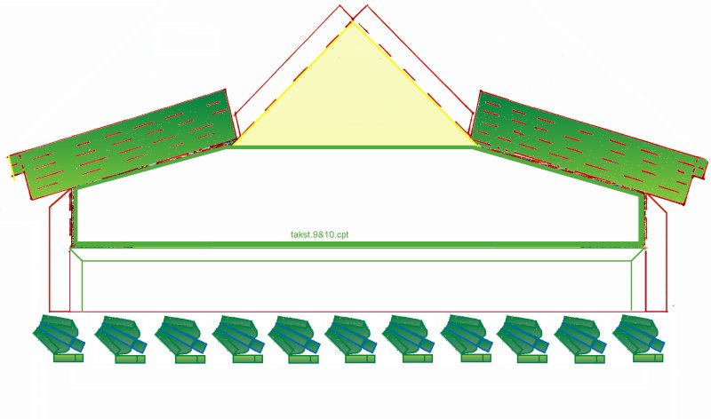

Als nächste Bauetappe  Kommen die Dachstühle   Blatt 24 ,die enden werden zu einem 4 Kant Rohr   gefalzt  , bei kleineren Maßstäben  können auch Holzstäbe angewandt werden . Erst werden die Dachstühle von den Endgabeln bis zum mittleren Ausbau eingeklebt, dann werden die kleinen Räume Blatt 7,8,9 unter die Dachstühle eingebaut gegen die Endgabeln, wonach der Einbau der Zwischenwand  Blatt 25  folgt.   Für den Fußbodenbelag ist Blatt 2 vorgesehen.
Siehe auch  Foto 10 . Im Mitteil wird aus Resten jetzt ein Zwischendach eingebaut, auf welchen du dann die restlichen Dachstühle  vom Blatt 26 montieren kannst.
Bevor jetzt an die Dacharbeiten rangehst werden erst noch die grünen Endteile außerhalb der Wände   an die Dachstühle geklebt, da hier ein kleiner Knick im Dach ist . (Bild 9) Bevor dann die Dachziegel draufkommen erst noch ein paar Längsstreifen in Längsrichtung kleben wie aus Bild 5 ersichtlich.
Die Dachziegel haben etwas plus , da es nicht immer leicht ist im rechten Winkel zu Bauen . Als letztes wird dann der Schornstein von Blatt 17 gebaut. Blatt 18 ist Reserve, falls man einen anderen Bahnhof als wie Munkedal Bauen will,  Wie wir in der Historie Beschreibung darauf hinwiesen, so gab es 16 Bahnhöfe nach dem Vorbild Munkedal, doch bei manchen waren die Fester etwas anders

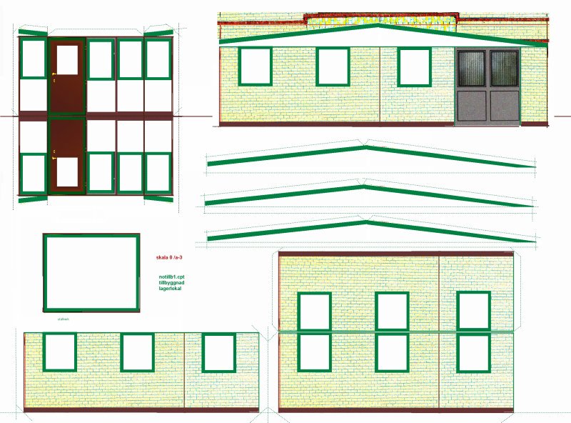

Der Extra Ausbau, die Lagerhalle in Munkedal
Abweichend bei den 16 Bahnhöfen sind zum Beispiel  die verschiedenen zubauten, wie die Lagerhalle in Munkedal. Wie das aussieht ist auf Foto 8 zu sehen. Zur Schienenseite ungleich ein kleiner Ausbau für das Stellwerk  , und wenn man mit Fensterverglasung baut , so sind auf Blatt 6 verschiedene Zubehör , wie das Stellwerk Kästen usw.
Der Vorgang ist ähnlich, wie beim Hauptgebäude, erst kommt das Grundstück Blatt 4 , wird auf die Bodenplatte geklebt , wo du ersehen kannst , wo Außenwände und Zwischenwände hinkommen .
Außenwände sind auf Blatt  16, und der Fußboden auf Blatt 5. Auch hier erst alle Wände montieren, dann an die Inneneinrichtung denken. Auf Blatt 6 ist auch ein Paketwagen, der im Original hier im Museum ist. Diesen Trick kann man auch mit anderen   Einrichtungen verwenden, sogar bei / mit Personen. Einfach fotografieren, dann im Bildbehandlungsprogramm spiegelwenden, wie es bei älteren Bastelbögen war , und dann einkleben , denn bei Einrichtungen kann man oft nur von 2 Seiten sehen .
Wenn die Einrichtungen fertig sind, wird aus Papierresten, streifen  im Zwischendach eingeklebt, siehe Foto 8 , kopiere Blatt 4  noch einmal und klebe es als Zwischendach ein . Hier kommen dann die Dachstühle drauf. Wie es auf Foto 7 ersichtlich ist , auch hier dann auf die Dachstühle wiederum aus Papierresten zur Versteifung Streifen kleben  ( wie beim richtigen Hausbau )  Zuletzt kommt dann das Dach  laut Blatt 30 .
Das Resultat dürfte  dann aussehen wie es auf Foto 1,2,3  bei unserem Model im Maßstab 0 aussieht .
Mit ein bißchen Fantasie  werden jetzt die restlichen Kleinteile angebracht , Dachrinnen , Rohre , Bahnhofsuhr , Beleuchtung  usw. Die Uhr ist auf Blatt 6 ,kann ja auch in 0 mit richtiger Uhr gemacht werden , was oft als Geschenk beim Kaffe Kauf oder dergleichen erhältlich ist . Dachrinnen und Rohre im Zubehörladen, wie z.B. von Auhagen  und anderen Firmen, oder auch runde  Holzleisten  die billig im Blumenladen erhältlich sind.

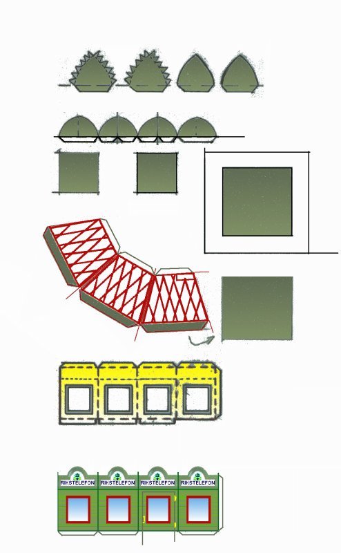

Auf Blatt 29  ist auch ein alter Typ des Schwedischen Telefonkiosk zu sehen. Zuletzt kommen dann noch  die Steinbelegung  was sehr typisch hier in Bohuslän war, dies ist auf Blatt 32 . So wir wünschen viel Glück beim Bauen.

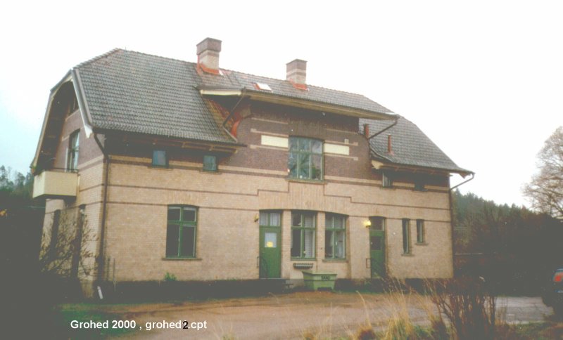

Daher sind auch die Haltestellen der Lysekilsbahn von anderen Architekten. Der 4 Bahnhof der nicht in das Konzept passt, ist der Bahnhof von Strömstad (etwas spanisch inspiriert), und somit der Endbahnhof ist, am Anfang aber zu einer Privatbahn  gehörte.
Alle anderen Bahnhöfe sind nach dem Grundtyp in Munkedal gebaut ( siehe auch unsern Bastelbogen ) Zwar hat man mal Fenster , mal Türen geändert , und auch verschiedene  Räumlichkeiten für Lager usw. dazu gebaut  , das kann man in der Fotomappe ersehen .
Mehrere Haltestellen  werden schon zwischen 1965 bis 1969 geschlossen, u.a. Skee, Överby, Kragenäs, Orrekläpp und Hogstorp. Hogstorp wird sogar 1983 abgerissen, trotz das die Spuranlagen ende der 60ziger Jahre als Reserve Anlage zum aufstellen von Güterwagen für Uddevalla gebraucht werden.
Der Abbau geht weiter, und zwischen 1964 bis 1975 werden folgende Bahnhöfe geschlossen, Rabbalshede, Hällevadsholm, Trättelanda, Smedberg, Saltkällan und Torsberg. Auch wenn die SJ mit dem Abbau begann , so kommt die große  Vandalisierung dieses Kulturerbes  mit dem Einzug der Landes Verkehrsgesellschaften   und der Aufteilung der SJ in Produkteinheiten .
Die Politiker hatten vollauf zu tun um das Rad noch mal zu erfinden, und man vergaß die Koordinierung der verschiedenen Verkehrsträger.
Wie ging es weiter mit den Bahnhöfen?
Da jetzt die meisten Bahnhöfe der Banverke zugeordnet waren (in gewissen Fällen der SJ –Produktion „Gebäude“) und nicht einmal Geld vorhanden war für den Unterhalt der Bahn, so wurden Häuser einfach abgerissen, oder vermietet

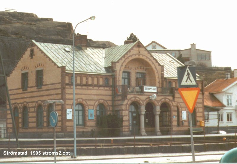

Scheußliche Beispiele gibt es, wie z.B. Ljungskile Bahnhof mit scheußlicher Reklame, zugenagelte Fenster usw. Und schon gar nicht wollen wir über die Bahnanlagen und Schienen sprechen, man könnte glauben, hier ist schon seid Jahrzehnten kein Zug mehr gegangen, manchmal sieht man keine Schienen mehr im Grünen.

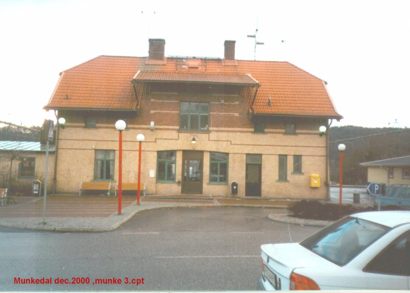

Nur Munkedal  sieht wirklich noch aus, wie zu guten alten Zeiten, und das letzte mal wurde hier 1998 vieles erneuert und restauriert.

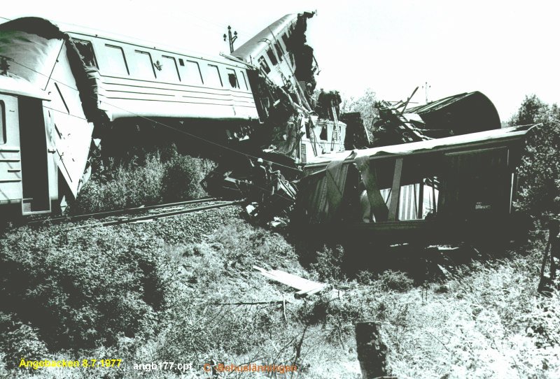

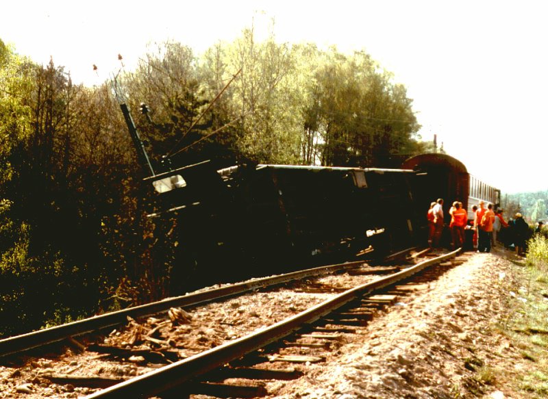

Freitag der 8 Juli 1977, war ein Schwarzer Tag. Am Morgen gegen 6.55 kollidierten ein Güterzug und ein Personentriebwagen 5 km östlich von Uddevalla auf der Strecke nach Öxnered. 2 SJ angestellte kamen dabei ums Leben. Im übrigen viel Sachschaden. Man glaubt, das es daran lag das man eine Verwechslung zwischen Winter und Sommer Fahrplan vorkam.
Bilder vom Unglück. Heute mit dem ATC System wäre wohl auch das nicht passiert.
Zur Zeit des zweiten Unglückes 1987 hatte ich gerade das Glück, eine freiwillige Extralehre bei den Banverken in Öxnered zu machen, um mehr über das SJ Signalwesen zu lernen , und ich muss schon sagen , das ich imponiert war , über das können der Fachleute bei der SJ (so auch wenn ich mich vorher kritisch über die Banverke geäußert habe , so gilt das nicht dem Personal , sondern mehr der politischen Akzeptanz )
Wie ich morgens kurz vor sieben durch Uddevalla mit dem Auto nach Öxnered fahre, habe ich zur linken Seite auf der Bahn einen von diesen Paprika Zügen (X-9) und wir kommen gleichzeitig nach Öxnered, wo auch die Werkstätte der Signalabteilung der SJ waren. Ich hörte ein heftiges einbremsen des Zuges und dann einen Bums. Das Unglück war ein Faktum. Der X-9 war in der Schienen Kreuzung mit einer Rc –Lokomotive zusammen geknallt . An diesem Tage bekam ich Urlaub um das Unglück zu dokumentieren.

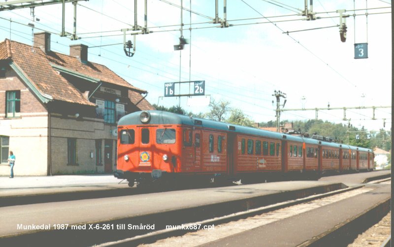

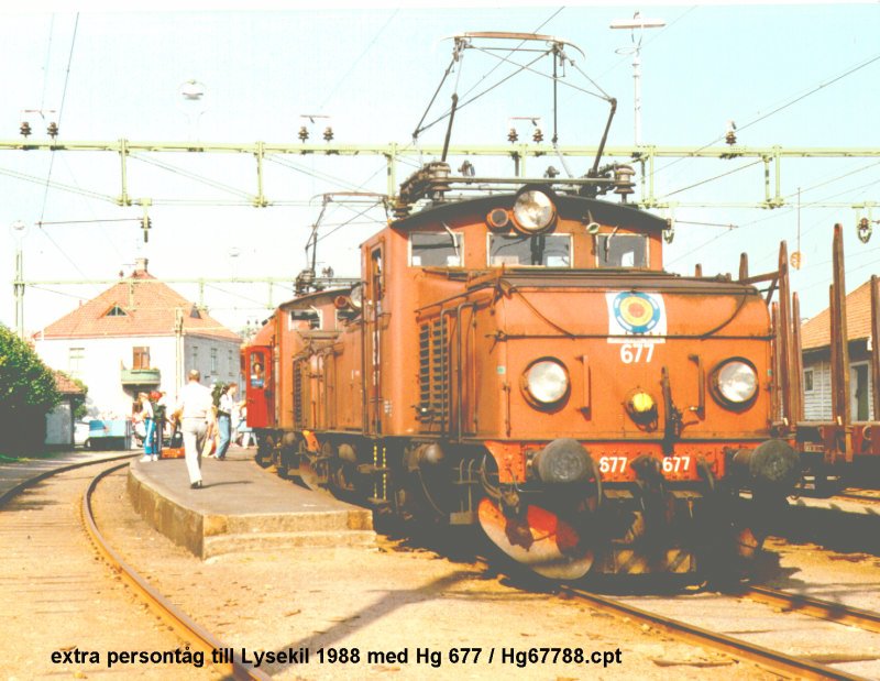

1987      ging zum ersten und letzten mal  die erste S- Bahn von Stockholm (X-6-261) nach Munkedal – auf den weg zu unserem Museum , wo er seid dem steht . Paar Jahre später hatten wir den im Originalzustand wieder hergestellt , es gab eine reihe von Ausstellungszügen  ,oft gezogen von einer Ra –Lokomotive .

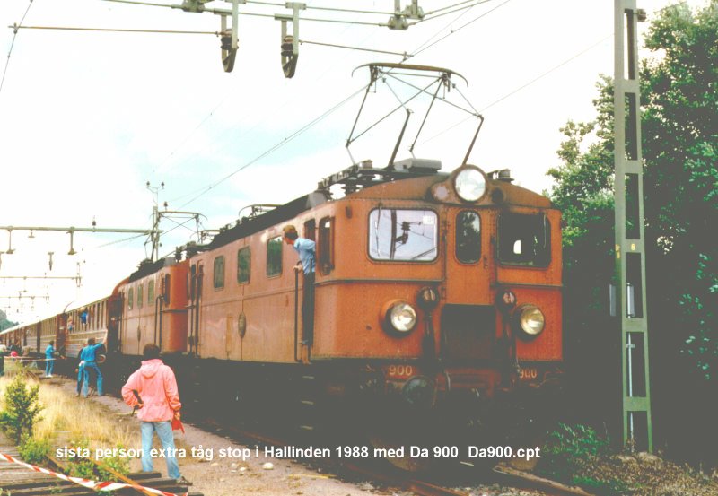

1988      , trotz das keine Personenzüge mehr auf der  Lysekilsbahn gingen, so gingen hier in
diesem Jahr die längsten Personenzüge in der Geschichte der Bahn .
800 Pfadfinder hatten einen Extrazug  gemietet  ,paar Wochen später ein Festival in Lysekil

Die gleiche Loktype die ich auch im Museum hatte

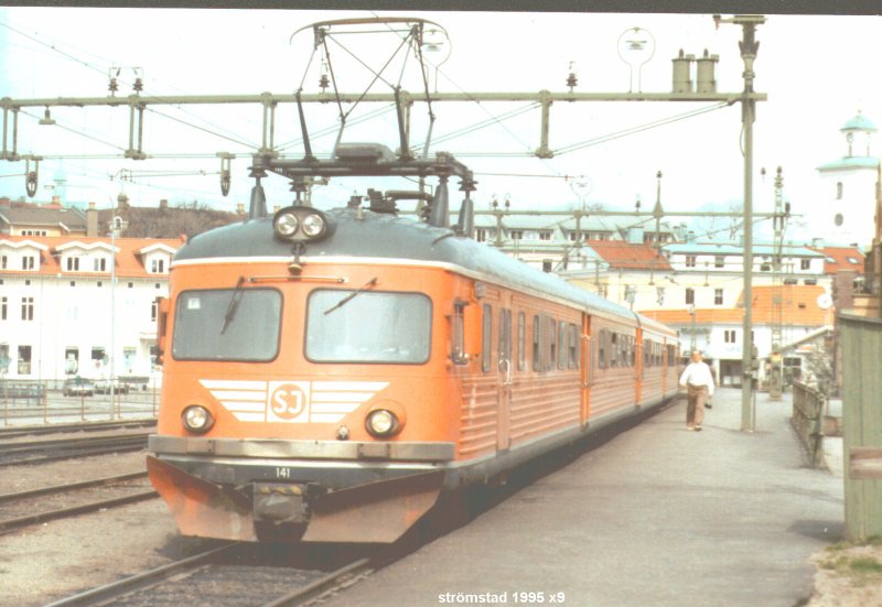

Der Bahnhof Munkedal  X10mjorn
Tja ,dieser X10 Triebwagen bekam den gleichen Namen unser X6
