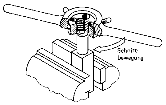

Hallo Reinhard, zum Gewindeschneiden, 1,3 mal Gewindegröße, und wenn du Dumies nimmst am besten mit Freilauf.

doc_raven1000 schrieb:Hallo Reinhard, zum Gewindeschneiden, 1,3 mal Gewindegröße, und wenn du Dumies nimmst am besten mit Freilauf.
Hallo Dietmar,
hier muss ich Dir entschieden wieder sprechen. Wenn der Bolzen um das 1,3 fache größer ist wie das Gewinde passt das Schneideisen nicht mehr auf den Bolzen drauf.
http://www.elearnforum.net/index.php?m1=m1420&c1=c14271&c2=c14272&c3=c14273&c4=c14274
Schau Dir mal den Link an da wird es genau erklärt.

Beitrag von doc_raven1000 Do 14 Nov 2013, 21:27
Hallo Helmut,
zumindest war es bei uns in der Lehrzeit noch so, aber ich lasse mich gerne eines besseren belehren..

Beitrag von Frank Kelle Do 14 Nov 2013, 23:06
Ich muss Helmut zu 200% Recht geben - wie soll sonst das Schneideisen drauf? Du hast ja eine BOHRUNG in dem Ding in dem der Bolzen mit Übermaß reinmuss. Selbst bei nem M6-Bolzen brauchst Du für 6G Toleranz (normal ist ja 6H) einen Aussendurchmesser von 5,97mm MAXIMAL - der Flankendurchmesser ist 5,32mm, der Kern 4,74mm.
Ein Schneideisen SCHNEIDET ja vom Fleisch des Bolzens - im Gegensatz zum Former, der das Gewinde eindrückt.

DIE Tabelle ist gut Tommy, nehme ich auch ab und an - das OBEN hatte ich "aus aktuellem Anlass" gerade griffbereit..
Ich denke mal - jetzt schliessen wir das Thema "Gewinde" ab und lassen Reinhard weiter am Träger basteln!

Beitrag von doc_raven1000 Fr 15 Nov 2013, 14:01
Sorry Helmut und Frank,
Ihr habt natürlich Recht,
war wohl in Gedanken bei den Schnitzeln Traurig 1 :
