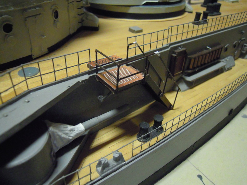

Hallo Zusammen!
Die Reling ist nun auch montiert, nun hat sich das Problem ergeben, wie färbe ich diese. Mit dem Pinsel ist es mühsam. Habe mal über Nacht nachgedacht und habe eine Lösung gefunden.
Ich habe mir eine Farbwalze gebaut. Wie sie die Maler verwenden, nur viel kleiner. Eine Holzscheibe 1,5 cm Durchmesser. Die habe ich mit einem Schaumgummistreifen beklebt. Ein Stück Blumendraht zurechtgebogen und in das vorher gebohrte Loch gesteckt.
Als Griff nahm ich ein Stück Pinselstiel und schon ging es an's Reling walzen.
Das Ding schaut zwar noch etwas russisch aus, aber es funktioniert. Man kann es technisch ja noch verbessern.

Phantastische Fotoperspektiven und Detailaufnahmen, Nick!
An die Innenseiten der Relinge kommt die Walze aber nicht überall ran, oder ...

Hallo Jörg!
Nein, natürlich nicht. So klein kann ich die Farbwalze nun nicht bauen. Aber das fällt überhaupt nicht auf!

Die Minilackrolle ist wirklich eine Klasse Idee, Nick!!

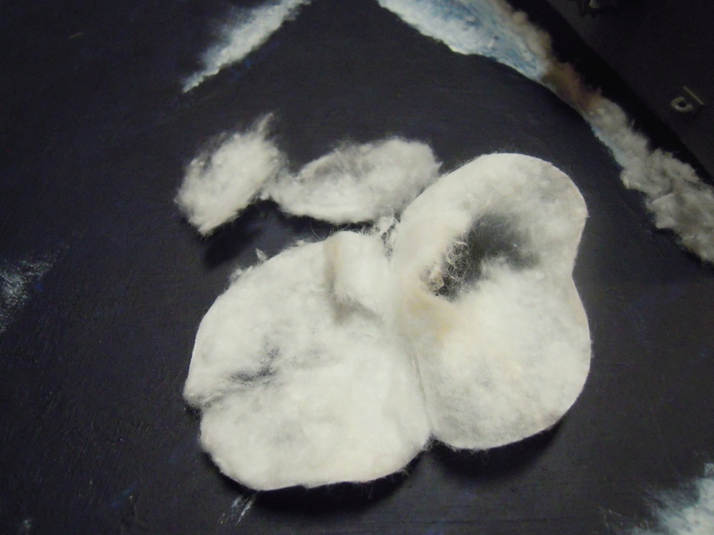

Hallo Zusammen!
@ Manfred: Das Schiffchen, namens Alberich im richtigen Maßstab gebaut, passt in meine Schreibtisch Lade.
Nun zum Watte Wasser. Man nehme ein paar Wattepads aus der Renovierungszentrale der holden Weiblichkeit
...............ein bisschen zerfledern damit es wie schäumendes Wasser aussieht..............
...............die Wattefragmente dann auf das aufgemalte Wasser kleben, am besten mit Weisleim, denn der trocknet
transparent auf und schon hat man Bugwelle und Schraubenwasser hergestellt.
Es gibt mehrere Möglichkeiten Wasser vorzutäuschen. Diese ist eine davon. Transversalwellen z.B. lassen sich mit Styrophorplatten gut darstellen. Bei Transversalwellen erfolgt die Schwingung senkrecht zur Ausbreitungsrichtung. Das heißt, je schneller das Schiff fährt, umso höher die Welle seitlich am Rumpf.

Danke Nick!!!
Das probier ich aus, das Wasser sieht ja auf den Bildern richtig "natürlich" aus.

Hallo Manfred!
Nicht nur auf dem Foto!!!!
Kannst auch gewöhnliche Watte nehmen, erzielst den gleichen Effekt.
