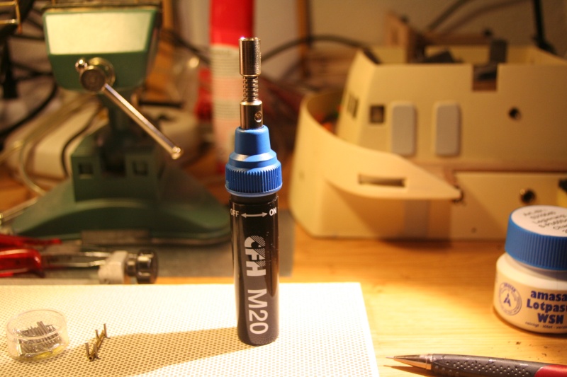

Das ist mein Brenner
Werkzeuge zum löten - Seite 2 Img_2019

Beitrag von Cpt. Tom Do 05 Feb 2015, 09:43
Und weiter geht es Very HappyVery Happy
Hier mal der Versuchsaufbau. 3 mal 2mm Kupferrohr mit Lotpaste auf der Lötplatte zurechtgelegt und fixiert.
Werkzeuge zum löten - Seite 2 Img_2023
Dann mit dem Brenner ran.....die Lotpaste ist jetzt noch grau.
Werkzeuge zum löten - Seite 2 Img_2024
Jetzt wird die Paste silbern und das ist genau die richtige Temperatur um das Lot einzusetzen......aber nur ganz ganz wenig
Werkzeuge zum löten - Seite 2 Img_2025
So sollte das ganze dann danach aussehen.
Werkzeuge zum löten - Seite 2 Img_2026
Ich habe nur mit Stahlwolle danach "gereinigt". Ich bin stolz das ich das so hinbekommen habe und warte jetzt sehnsüchtig auf den Stahldraht Very HappyVery Happy
Werkzeuge zum löten - Seite 2 Img_2027
Na also, geht doch, muss ich immer erst schreien Very HappyVery Happy Cooooooool....!!
