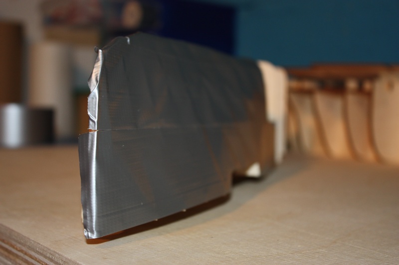

Beitrag von Harland & Wolff Do 19 Feb 2015, 14:29
So ich hab mal das mit dem IsoTape gemacht damit man das Vorschiff besser erkennen kann, hier mal ein paar Fotos
TITANIC - Schiff der Träume - soll's jedenfalls mal werden ... Img_3819
TITANIC - Schiff der Träume - soll's jedenfalls mal werden ... Img_3820
TITANIC - Schiff der Träume - soll's jedenfalls mal werden ... Img_3821

Beitrag von Harland & Wolff Fr 20 Feb 2015, 17:32
Also Jörg, aber hab jetzt noch mal jede einzelne Seite durchgeblätter, leider liegen keine Ausschneide Pappkarten dabei, muss ich die wohl selbst machen shocked

Beitrag von Jörg Fr 20 Feb 2015, 18:36
Hallo Alex,
Dein Versuch mit dem Tape ist zwar clever, aber das Tape hört genau da auf, wo's interessant wird ...  Wink
Der Übergang vom (geraden) Mittelteil zum Vorschiff ist die Stelle,
wo die Linien des Modell-Rumpfes "schwächeln" - und genau DA ist kein Tape mehr ... shocked
Jörg schrieb:Zwischen Spant 8 und 9 gibt es diesen rapiden Abfall in der Rumpflinie und das Vorschiff ist
im unteren Bereich auch allgemein zu schmal - genau wie bei DeAgostini ... würde ich meinen!
Die 'Problemzone Vorschiff' scheint also auch im originalen Amati-Bausatz vorzuliegen ...
Jaaa, KEINE Pappkarten ist gut!  Very Happy   ... aber wie werden denn laut Bauanleitung die Aufbautenwände dargestellt
- ich meine damit alle Wände mit Fenstern, Türen, usw. - liegen dafür eventuell auch schon Ätzteile bei Question
