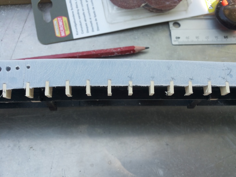

Zuletzt klebe ich noch die 8 x 10 mm Holzstücke an, zunächst einmal 43 auf der einen Seite. Wieder mit 2 K-Kleber.
Ich bin schon gespannt, wie das mit dem Abschleifen der Holzstücke funktionieren wird.....

1. August 2015
Zum Abschleifen verwende ich wieder die sehr bewährte Proxxon, Schleifpapier 150, langsamste Einstellung. Erst Leiste für Leiste von der Seite, dann mehrere Leisten auf einmal in der Höhe, letzteres ganz langsam. Immer wieder Anprobe, anzeichnen wo noch was weg soll und langsam schleifen. So werden die Holzstückchen nicht zu kurz. Dauert etwa 30 Minuten für eine Seite, alles passt sehr gut. Dann noch mit Spray grundiert.
So, mehr Ausgaben sind in Österreich noch nicht erschienen, habe ohnehin schon etwas vorgebaut, nach den Vorschauen und pdf Anleitungen auf der Hachette-Seite, ich werde noch den Deckteil aussägen nach Internet-Anleitung zu Heft 62 und dann wie in Heft 63 beschrieben, das Deck aufkleben. Dann sind die wichtigsten "Staub"-Arbeiten erledigt.
Hier die Bilder:
