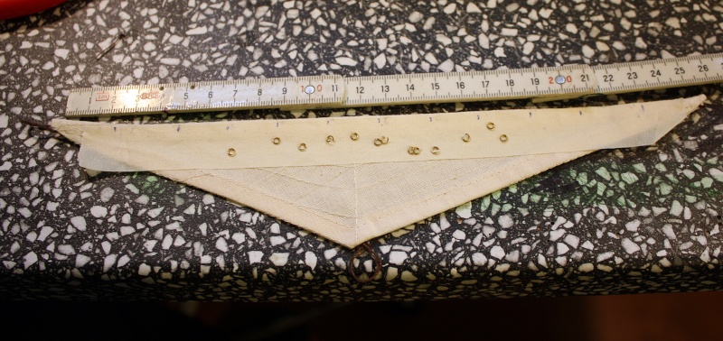

Hallo Gorch Fock Freunde,
heute habe ich Innenklüver und Außenklüver aufgehängt. Die Vertäuung am Außenklüver habe ich auf morgen verschoben weil meine Konzentration nachlässt. Es war sehr, sehr anstrengend für mich und ich bin echt platt. Als erstes habe ich einen Streifen Tesakrepp auf das Segel geklebt, und dann die Markierung für die Ringe angelegt.
GORCH FOCK II - Seite 9 Img_0018
Dann habe ich mit einer Stopfnadel die Löcher für die 3 mm Ösen vorgestochen und dann die Ringe so eingesetzt das die Öffnung im Segel liegt.
GORCH FOCK II - Seite 9 Img_0019
So schaut ein Segel danach aus.
