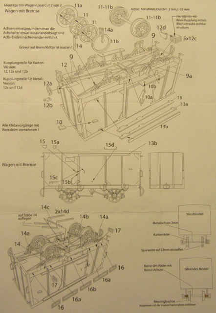

Vom Hartmut (HS DESIGN) habe ich einen Güterwagen bekommen - frisch vom Lasercutter.
Der Wagen kann in 0e (meine Spurweite, 16,5 mm) und in 0m (22,2 mm) gebaut werden. Für den Einsatz auf der Anlage kann auch ein BEMO- Radsatz mitgeliefert werden. Ebenso der ungebremste und der gebremste Wagen.
Die Leitungen und Griffstangen kann man leicht aus Draht fertigen, da der Karton durch das Filigrane nicht so gut aussieht und auch - trotz der Stärke 0,8 mm - etwas labil wirkt.
Ich werde die MagicTrain Räder und Lagerung verwenden, davon hab ich genügend.
LC-Schmalspur Güterwagen der OEG, HS DESIGN, 1:45 Img_1320
Das Modell und das Vorbild.
LC-Schmalspur Güterwagen der OEG, HS DESIGN, 1:45 Img_1313
Die Montage des Wagenkastens
LC-Schmalspur Güterwagen der OEG, HS DESIGN, 1:45 Img_1314
Wagen ohne und ..................
LC-Schmalspur Güterwagen der OEG, HS DESIGN, 1:45 Img_1310
..................... mit Bremse.
LC-Schmalspur Güterwagen der OEG, HS DESIGN, 1:45 Img_1315
Als extra kann ein Radsatz in 0e oder 0m mitbestellt werden. Ich baue meine Radsätze selber aus MagicTrain Teilen.
LC-Schmalspur Güterwagen der OEG, HS DESIGN, 1:45 Img_1316
Die Teile der Räder des Standmodells. Alles 0,8mm schwarzer Karton.
LC-Schmalspur Güterwagen der OEG, HS DESIGN, 1:45 Img_1317
Die Beschlagteile/ Kleinteile. Die Griffstangen werde ich aus Draht machen.
LC-Schmalspur Güterwagen der OEG, HS DESIGN, 1:45 Img_1312
Die Rahmenteile, ebenfalls aus 0,8 mm Karton. Ist schön filigran.
LC-Schmalspur Güterwagen der OEG, HS DESIGN, 1:45 Img_1311
Die Wagenbeschriftung ist eingraviert. Mal sehen wie das wirkt.
LC-Schmalspur Güterwagen der OEG, HS DESIGN, 1:45 Img_1318
Das Dach ist vorgebogen.
Die Teile passen im "Trockenbau" gut zusammen.
Wird demnächst mein neuer Bericht und dann werden wir sehen.
