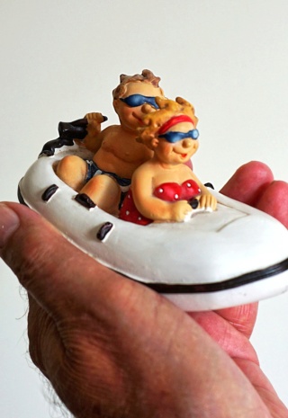

Mal wieder eine kleine Bastelei, die schneller fertig war, als gedacht.
Neulich, beim Rasieren, fiel mir das hier in die Hände:
Zwei in einem (Schlauch) Boot 2d597112
Mal kurz ins Wasser gesetzt - schwimmt. Nur der Schlitz muss zu - war wohl als Spardose gedacht!
Zwei in einem (Schlauch) Boot D293bf11
Geht doch!
Zwei in einem (Schlauch) Boot Schlau11
Jetzt das Ganze mit einem MINI-U-BOOT (fertig aus der Bucht) zwangsverheiratet:
Zwei in einem (Schlauch) Boot Aa896910
Und schon konnte es in den Pool.
Dann bis demnächst!
Gruß Ulrich
ullie46
ullie46

Beitrag von ullie46 So 05 Aug 2018, 11:37
vielen Dank für die Rückmeldungen. Es freut mich, dass die kleinen Basteleien Euch auch erfreuen.
Muss ja nicht alles immer so bierernst sein. Steht ja auch so im Forennamen...
Mal sehen, was mir als nächstes so einfällt  -  bzw. in die Hände fällt.
@ Reinhard:
Das "Mini-U-Boot" ist ein Fertig-Spielzeug und hat bereits alles an Bord. Alleine (ohne Schlauchboot) kann es
sogar 1,50m tief tauchen. Dank einer 40MHz-Steuerung bleibt es sogar unter Wasser kontrollierbar. Kostet im
Netz weniger als 15,00 €.
Gruß Ulrich

Beitrag von ullie46 So 05 Aug 2018, 21:10
Hallo Hape und Herbert!
Zunächst mal ja, Hape, aber der Auftrieb des Schlauchbootes ist zu groß bzw. die Kraft des U-Bootes zu gering, wie Herbert richtig vermutete.
Alleine taucht das U-Boot bei Vorwärtsfahrt über die 45 Grad fest nach unten gerichteten Props. Beim Abstellen der Motoren taucht es von selbst durch den "Restauftrieb" wieder auf. Es geht hier wirklich nur um wenige Gramm, denn alleine schwimmt das U_Boot nur so eben an der Oberfläche.
Daher kann das Schlauchboot das U-Boot auch locker unter Wasser drücken, ohne instabil zu werden.
Die schräg nach unten gerichtete Antriebskraft bewirkt also nur Vorwärtsfahrt. Bei Rückwärts wird die Kombination minimal angehoben.
Da mich der Unterbau aber an so einen E-Antrieb für Taucher erinnerte, habe ich mal Folgendes probiert:
Zwei in einem (Schlauch) Boot Lm10
Dabei hatte ich den Schwimmer so weit beschwert, dass er gerade noch schwamm. Ergebnis: Er trieb kraftlos hinter dem leicht nach unten ziehenden Antrieb her. Dann entwichen ein paar Luftblasen - er tauchte ab - musste aber mit dem Kescher geborgen werden, denn der Auftrieb
reichte nicht für beide.
Aber grundsätzlich - mit stärkeren Komponenten - ist so was machbar.
Gruß  Ulrich
