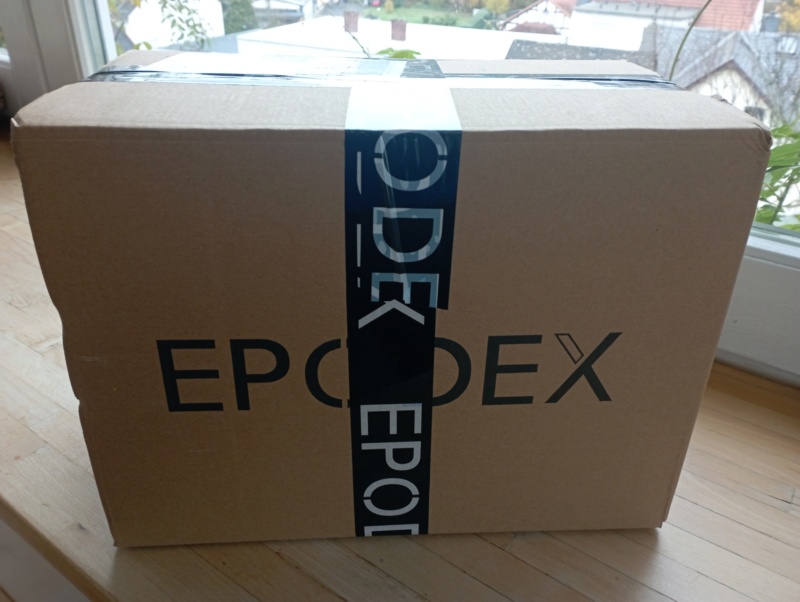

Vielen Dank euch für eure Recherchen, Marco und Ute. Ich bin froh, dass hier im Form immer wieder Hilfe angeboten wird. Ich hatte in der Tat schon die Fische von Mantis Miniaturen bestellt. Die vom MAIM, die du gefunden hast, Ute, sehen richtig klasse aus - besonders, da 3D gedruckt - aber so viele benötige ich dann wohl doch nicht, sonst wird der Fluß noch ein Fischteich.
Gestern ist dann das erwartete Paket angekommen:
mit diesen drei Kanistern:
Bin jetzt ganz gespannt darauf, einen ersten Versuch zu unternehmen, werde mich aber noch gedulden, bis die Fische angekommen und bemalt sind.
