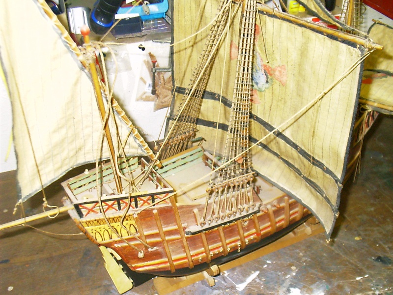

Hallo Zusammen
So hier nun mal die ersten Bilder der Santa Maria ,so wie ich sie zum Restaurieren bekommen hab.Man achte auf die FEINEN Details z.B. die Unterlegscheiben als Blöcke ober die Federringe als Rahenhalterung usw. na ja ich werd das alles mal in Lot bringen ,hoffe ich zumindest.Das Modell stammt aus der Ehemaligen DDR so um die 70er herum. Mein Bekannter der mir das Modell gab ,hat es letztes Jahr als sein Vater Starb bekommen ,weil er als Kleiner Junge immer dabei gessesen hat als sein Vater es gebaut hat .So und nun werde ich mich mal an die Arbeit machen und das ganze Ding mal Abtakeln........
Fortsetzung folgt....
Gruß Frank
Gruß Frank

Naja, ich nenne das mal aus der Not eine Tugend machen!
Meines Wissens war es ja in der DDR nicht so gut um bestimmtes Material bestellt , von daher muß man die Ideen die er hatte schon anerkennen!!
Aber ich denke, du wirst schon ein Schmuckstück drauß machen!

John-H. schrieb:Aber ich denke, du wirst schon ein Schmuckstück draus machen!
das ist sie doch eigentlich schon,
ein bisschen putzen und sie sieht gleich viel besser aus
naja, steckt aber trotzdem viel Arbeit drin,
viel Erfolg dabei, Frank

Ich wunder mich immer wieder, was die Leute damals als Ersatz für seltene Teile genommen haben! Gut, dass du das vorher nochmal dokumentiert hast, Frank!
Ich bin gespannt was du aus dem Modell zaubern wirst!

Babbedeckel-Tommy schrieb:Ich wunder mich .... was die Leute damals als Ersatz für seltene Teile genommen haben!.....
Frag mich grad wo an dem Modell seltene Teile sein sollen schließlich war die Santa Maria aus Holz und das wuchs auch in der DDR!!!
Ansonsten viel Erfolg Frank, das wird schon werden!!!

Hallo Mike,
ich meinte da z.B. die ganzen Ösen. Mir ist nicht bekannt, dass man sowas im Hobby-Bedarf damals bekommen konnte
Re: "Santa Maria"
Welcher Modellbauer kann denn keine Ösen selbst Herstellen aus nem Stück Draht????

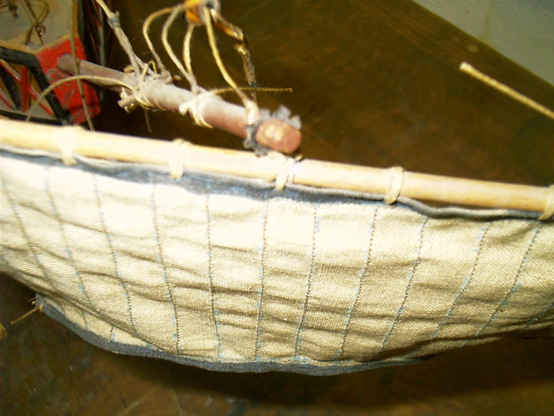

Hallo Zusammen
So habe nun begonnen mit der Restaurierung der Santa Maria .Habe erstmal alles was nicht Niet Und Nagelfest war entfernt.
Dann hab ich die alten Decks abgeschliffen und bin grad dabei sie mit 0.5mm Kiefernfurnier neu zu Beplanken.
Gucks Du die Bilder................Fortsetzung folgt
Gruß Frank

Hallo
Ich nochmal ,hier sind noch ein paar Bilder .Sind beim Vorheriegem einstellen Verloren gegangen.
Gruß Frank
