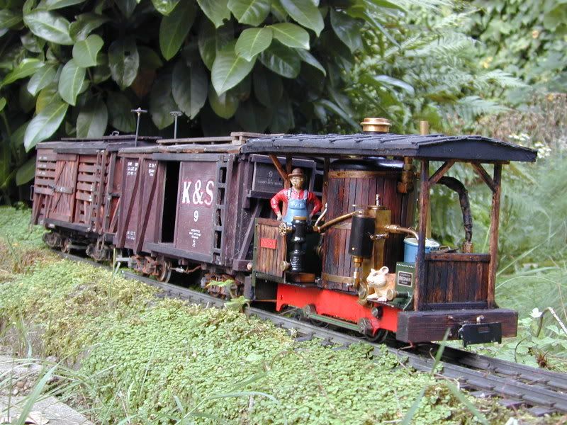

Moin,
ich bin der Meinung, Spielzeug gehört erst einem erst so richtig, wenn man kräftig dran rumgefummelt oder gepinselt hat.

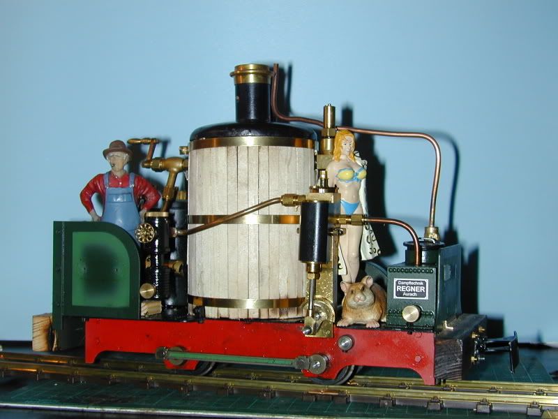

Vor einiger Zeit wollte mein Hamster, Hermann G. Glitzi, eine Echtdampflok haben, um sich die Pfoten zu wärmen. Von der Fa. Regner / Aurach wurde für relativ kleines Geld eine einfache Getriebe Lok mit Stehkessel als Fertigmodell beschafft. Die Probefahrten verliefen auf Anhieb befriedigend, gewissermassen ein idiotensicheres Produkt.

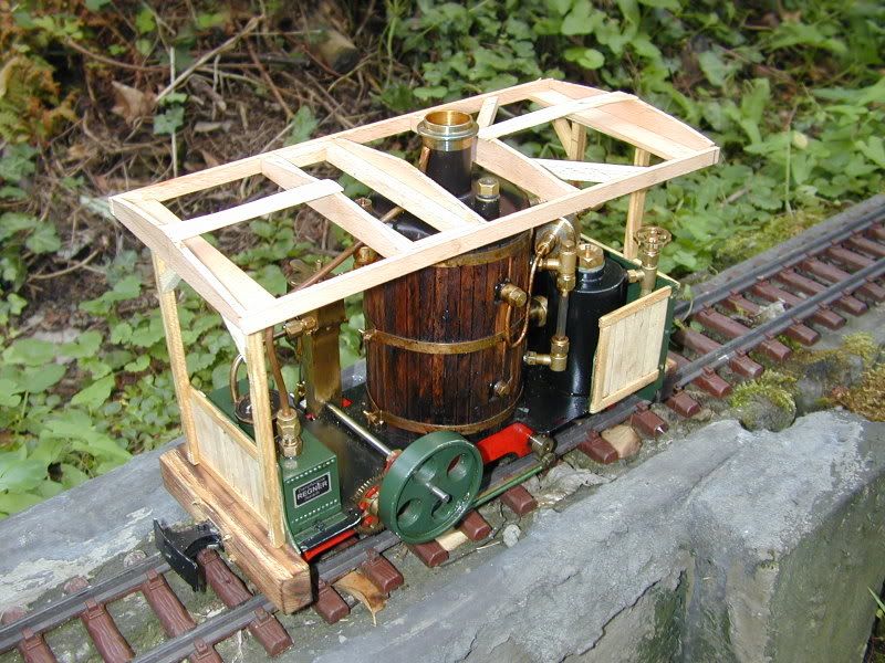

Zunächst wurde mal der Stehkessel mit Kaffeerührlöffeln (Metro, 100o Stück, 2 Euro) belegt und mit Messingbändern verspannt.
Die Blechwände bekamen einen hölzernen Überzug aus Leisten, ein abnehmbares Dach wurde angefertigt. Neue Pufferbohlen aus Merantiholz wurden ebenfalls gleich angebracht.
Etwas undogmatische mutet möglicherweise manchen Leuten die farbliche Gestaltung der rohen Hölzer an. Ein klassische Salatdressing aus Balsamico Rosso und Hanföl. Per Pinsel aufgetragen und vorsichtig mit der Lötflamme bearbeitet. Am Kessel verfärbt es sich automatisch nach mehrmaligem Anheizen. Man belkommt eine angenehme, unregelmässige Schattierung.
Plastikwagen wären natürlich ein derber Stilbuch hinter so einer Holz/Metall Maschine. Freundlicherweise hat die Fa. Huppertz schon vor Jahrzehnten einfache Holzbausätze von 20 Fuß Vierachsern entwickelt. Die werden immer noch von T & D in Hamburg angeboten.
Einen detaillierten Umbaubericht hatte ich vor zwei oder drei Jahren mal in der Zeitschrift GARTENBAHN veröffentlicht
Viel Spaß

Re: Aus Willi wird NORA
Juergen,eine Professionelle Arbeit,der man nur noch Anerkennung und
Applaus zollen kann.
Dein "Farbgemisch" was du zur Alterung der Hoelzer verwendet hast erstaunt mich.
Naturprodukte Pur!
Das Ergebniss ueberzeugt auf der ganzen Linie.
Ueberhaubt,der ganze Zug versprueht einen Flair;das ganze Arangement laed foermlich dazu ein,es im Freien zu presentieren und zu Fahren!
Gratulation zu diesem Bericht.
gruß,Helmut
