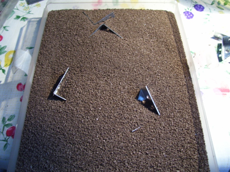

Heute wurden die Winkel gemacht. Das Material fühlte sich komisch an... Für Pappe ließ sich das irgendwie komisch verarbeiten, und es ist so kalt und man kann sich daran schneiden
Danach gingen die fertigen Teile in Modellbahnkies. Eine ganze Zeit geschüttelt um die Kanten etwas abzurunden. (Helft mir mal bitte auf die Sprünge: Wie hieß dieses Verfahren nochmal??? )

Heißt das nicht Rüttlerschliff oder Trommelschliff?(Helft mir mal bitte auf die Sprünge: Wie hieß dieses Verfahren nochmal??? )

Wenn man von der Ursprünglichen Absicht aus geht "Entgraten"

Ich kenne es unter rommeln,wird normalerweise in einer sich drehenden verschlossenen"Trommel" gemacht,der sogenanten "Rommel"."Danach gingen die fertigen Teile in Modellbahnkies. Eine ganze Zeit geschüttelt um die Kanten etwas abzurunden. (Helft mir mal bitte auf die Sprünge: Wie hieß dieses Verfahren nochmal??? ) "

Dirk Kohl schrieb:Ich kenne es unter rommeln,wird normalerweise in einer sich drehenden verschlossenen"Trommel" gemacht,der sogenanten "Rommel"."Danach gingen die fertigen Teile in Modellbahnkies. Eine ganze Zeit geschüttelt um die Kanten etwas abzurunden. (Helft mir mal bitte auf die Sprünge: Wie hieß dieses Verfahren nochmal??? ) "
Das Verfahren gibt es immer noch und wird nach dem hauptsächlichen Erfinder genannt. Es nennt sich Gleitschleifen oder auch TROWALISIEREN. Das wird mit verschiedenen Medien gemacht - von keramischen Schleifkörpern in X-Ausführungen bis hin zu Popcorn oder Kork.
Trowalisieren = Walther Trowal
Re: Ein GWR-Loriot für 5 Zoll
Danke Frank! "Gleitschleifen" hatte ich gesucht
