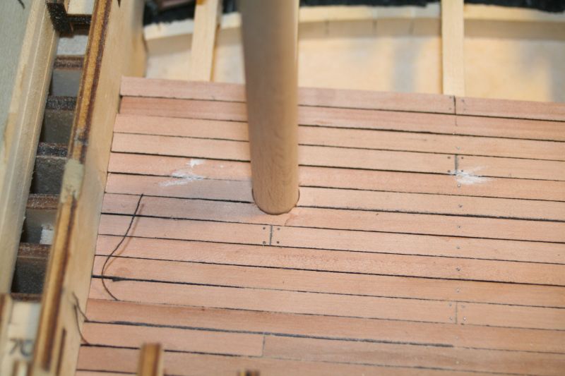

Habe die Elektronik verlötet und verklebt.......sch......arbeit....
Das Deck ist drin und mit Ballenmattierung bearbeitet worden. Ich muss nur auf dem nächsten Deck drauf achten das die Holztöne zusammenpassen. Obwohl das ganze Deck mit Birne beplankt wurde habe ich auf der Steuerbordseite farblich unterschiede. Das ist mir aber erst nach dem bearbeiten mit der Ballenmattierung aufgefallen.....blöde.... aber das bleibt so, man sieht ja später doch nicht mehr soviel davon
Klar sind mir beim einbauen einige Kanonenkugeln ins Schiffsinnere gekullert, das war ja klar, warum auch einfach....!!! Da kommen aber neue drauf, komm ja an die anderen nicht mehr dran.....
Jetzt werde ich die Treppen anfangen, mal gespannt wie die werden..... und ja es kommen auch noch Kanonenkugeln auf die anderen Racks auch drauf.

Hehehe, was seh ich da: einige "größere Abstände" in der Beplankung... *schnell in Deckung geh*, lach. Ich glaub, mit der Fadenkalfaterung werd ich mich nie anfreunden. Aber sag mal, hab ich was verpasst, oder wissen alle außer mir, was eine Ballenmattierung ist?!? Ansonsten echt saubere Arbeit. Und die Gratings find ich Klasse. Na dann lass mal die Kügelchen im Schiffsbauch rumpeln, die sind aber auch echt lästig, die Dingerchen ;-)

Ha ha ha ha, ja die Abstände sind leider vorhanden und ich bin froh das das ein "Übungsdeck" ist und man später doch nicht mehr zuviel sieht.
So jetzt zu der Ballenmattierung, wie auf dem Bild zu sehen ist diese von Clou. Es gibt sie aber in jedem Baumarkt auch von anderen Herstellern. Diese Mattierung verändert nicht die natürliche Farbe des Holzes und schützt es dennoch. Auch beim späteren evtl. "Einstauben" kann man diesen sehr leicht entfernen. Du kannst den Glanzgrad selbst bestimmen in dem Du einfach öfters drüber gehst und immer danach mit einem sauberen Tuch abreibst.
Bis es anfängt zu glänzen musst Du aber mindestens dreimal drüber gehen. Ich habe es zweimal aufgetragen und einmal abgerieben. Danach kannst Du jeden weiteren Kleber benutzen, hällt alles
