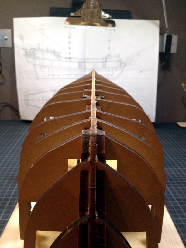

Guten Abend!
Melde mich hier auch mal zurück aus der Werft.
Leider hab ich ziemlich Mist gebaut, deshalb habe ich mein bisher gebautes in Asche verwandelt und mich mich dafür entschieden, Ausgaben 1 bis 3 erneut zu kaufen und das Ganze neu aufzubauen.
Habe mir die Schleiferei diesmal gespart. Hatte kein Bock mehr. Und da es eh noch gestrakt wird, hab ichs erstmal bleiben lassen
Was die "Geradigkeit" betrifft, bin ich jetzt 100% zufrieden.
Hab mir eine neue Ausrichtungshilfe gebastelt und das hat super funktioniert.
Jetzt sind alle Spanten genau in einer Linie.
Habe jetzt die Ausgaben 1 bis 6 komplett verbaut. Mein Spantgerippe ist jetzt fertig. War gar nicht so einfach! Selbst bei dem normalen Ponal-Holzleim muss man sehen, dass man ihn zügig verarbeitet. Das bringt einen auch bei Filegran-Arbeit ganz schön in Streß.
Aber seht selbst:
Aber seht selbst:
