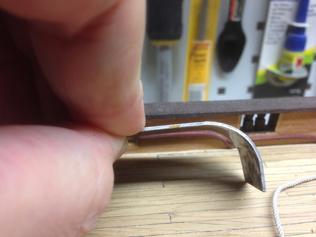

Im zweiten Bild wollte ich erklären, wie ich die Seitenverzierungsleisten hinbekommen habe. Mir ist die Idee mit dem Blech gekommen, welches als Biegeschablone für die Leiste herhalten mußte. Das Blech lies sich wunderbar biegen und damit konnte man den Radius für die Leisten ganz einfach herstellen. Die Leisten wurden gewässert und dann auf das Blech gedrückt und mit Klemmspangen befestigt. Als sie trocken waren hatten sie die Form des Bleches angenommen.

Kurz ein Nachtrag, die Leisten die ich meine, sind im Hintergrund zu sehen. (hinter dem Blech)

Hallo Helmut,
zeig die Leisten doch mal in einem Vollbild. Danke!

folgt:
Victory - Baubericht vom Wackeldackel - Seite 13 Bearbi10
Victory - Baubericht vom Wackeldackel - Seite 13 Bearbi11
Victory - Baubericht vom Wackeldackel - Seite 13 Bearbi12

Die sind dir mit deinem kleinen Werkzeug sehr gut gelungen!
