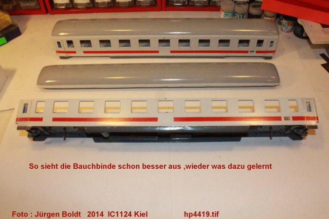

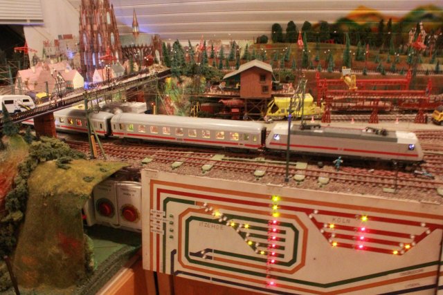

Re: 2tes Projekt 2014 -Der IC 1124 Kiel in 0
Hallo Freunde
schön -sie sind wieder da (die Bilder )....

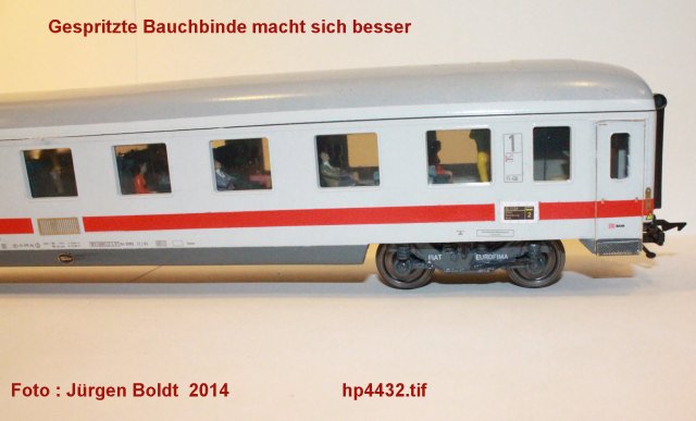

da u.a. Jörg fragde - wegen der Bauchbinde und anderen Massen bei den Modellen -kontra Vorbild - hier ein Tipp dazu .
Wie auf dem "Vorbilds Bild " zu sehen -wenn man ein Bild hat -was schräge von vorne/seitlich aufgenommen wurde -kann man linien ins Bild legen - z.B. Dachkante bis untere Kante des wagens .
Bei den Lima 0 Wagen ist diese Höhe 46 mm . Dann vergleiche ich am Vorbildsbild - wo habe ich da 46 mm- an dieser Stelle im Foto werden dann übrige Masse für Linien ,Fenster,Texthöhen usw. abgegriffen . Hinzu kommt bei diesem Projekt von der DB noch die Designvorschrift -wo ersichtlich ist wie breit die rote Bauchbinde z.B. ist - bei 1:45 dann abgerundet 6mm -sowie auch andere Masse z.B. abstand rote Linie zum DB Zeichen sowie anderen Bauteilen die die rote Bauchbinde unterbrechen .....
ist also schon eine kleine Wissenschaft bevor es am Modell zu sehen ist -und natürlich schon bei der Bestellung der Dekale gemacht werden müssen -wo für den Drucker auch die RAL Farben bestimmt werden müssen .
Das wäre es für heute -jetzt kommt erstmal paar Stunden Schnee schaufeln ,gestern kamen hier gute 35 cm ...
naja ,was tut man nicht für eine gute Figur.

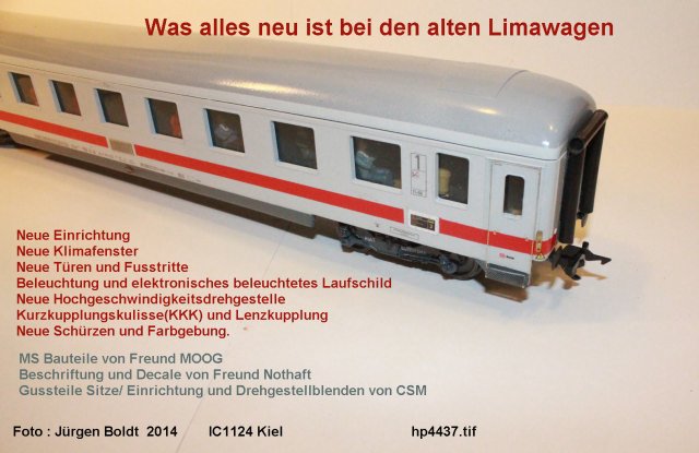

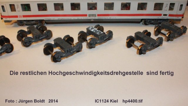

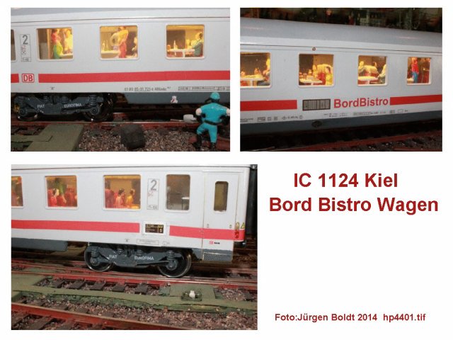

Ja, dann machen wir mal weiter mit dem Baubericht, inzwischen sind 2 Wagen fertig – und erst beim 3ten Wagen beginne ich zufrieden zu werden mit dieser Serie.
Jetzt kann man auch die beleuchteten Laufschilder gut sehen –muss nur noch von innen das Schwarze noch ausbessern.
Auch lege ich ein Bild bei um zu zeigen –wie sich die dpi Einstellung beim ausdrucken zeigt.
Beim 2ten und den restlichen Wagen kommen auch die neuen Drehgestelle zur Anwendung.
Wozu Pattex Kleber Verpackungen gut sein können – ja ausschneiden in 26mm breiten Streifen –werden von innen auf die Wagenwand geklebt – ergibt ein stabiles Fensterglas –was leicht getönt ist.
Die anderen Bilder – beim Lack spritzen – verwende ich Spraydosen – und ein gutes abschirmen der Farbteile erleichtert die Arbeit –ein Tipp dazu ist die Klebebänder schon nach 3-5 Minuten abzuziehen, bevor der Lack durchgehärtet ist. Nun zu den heutigen Bildern.

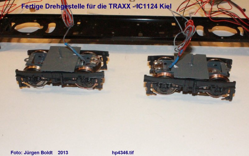

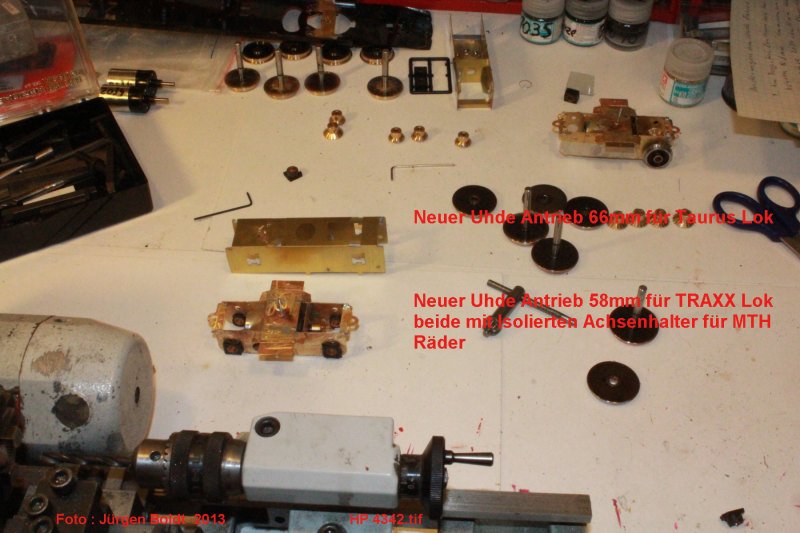

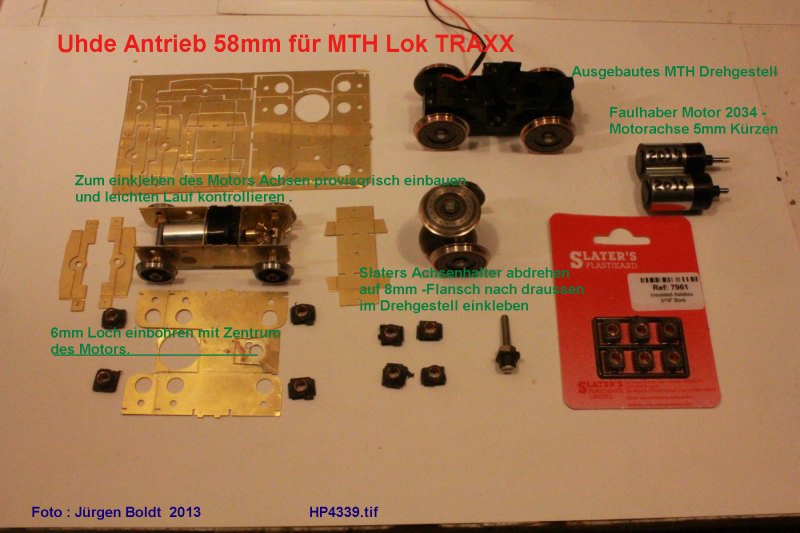

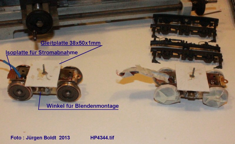

Neue Motordrehgestelle für die TRAXX Lok
Hallo MOB Freunde
nach der DE2500 Pause
Nun geht es endlich auch weiter mit den neuen Drehgestellen –da inzwischen die neuen Bauteile von Freund Uhde kamen , für diese TRAXX Lok –aber auch für die Taurus Lok . Nun erstmal zu der TRAXX Lok.
Der Umbau der Uhde Antriebe 43/58 mit stärkeren Faulhaber Motor 2034 –wie folgt :
Vor dem bocken des Motorblockes ein Loch bohren D6mm, 11mm von unten, wo später die Motorachse reinpasst.
Motorachse vom 2034 Motor um 5 mm kürzen und anschleifen für die Stoppschraube.
Isolierte Achsenhalter (Slaters 7961) mit Hilfe einer M5 Schraube von 4 kant auf rund D 8mm abdrehen.
Nach bocken/knicken des Drehgestellhauses, Mittelträger und Endbalken verlöten – Überschuss des Endbalkens absägen (wegen der großen Räder).
Dachplatte mit M2 x 20mm versänkt einlöten und mit M2 Schraube absichern. (für spätere Befestigung am Lok Gehäuse)
Winkel an jeder Seite einlöten (mit D3mm Loch) für die spätere Befestigung der Drehgestellblenden.
Jetzt sind alle Lötarbeiten ausgeführt und der Motor mit Zahnräder kann montiert werden – probehalber mit der Antriebsachse – so das ein leichter Lauf kontrolliert werden kann , bevor der Motor dann eingeklebt werden kann .
Auf der „ nicht Antriebsachsenseite“ wird auf dem Endbalken eine Cu/ Pertinax Platte aufgeklebt –wo später die Stromabnehmer zur Achse eingelötet werden .
Montieren der Original MTH Räder - darauf achten –da die Isolierung der Achse nicht zentrisch ist – das der Teil der Achse der länger ist – auch die Seite des Zahnrades ist –vorher anpassen und Achse anschleifen für die Stoppschraube. Dies ist sehr wichtig da sonst das Zahnrad eine Stromüberbrückung geben kann was zum Kurzschluss führen kann.
So als letztes noch die Gleitplatte laut Bild einkleben und das ganze kann lackiert werden. Danach dann noch die MTH Blenden montieren mit M3 x 8 mm Schrauben und Mutter und fertig sind die neuen Antriebe.
Und nun zu den Bildern – nächstes mal geht es dann weiter mit der Lok , Beleuchtung , Gewichte und sonstiges und der Auslieferungstest – lassen wir uns mal überraschen wie gut der Test ausfällt .

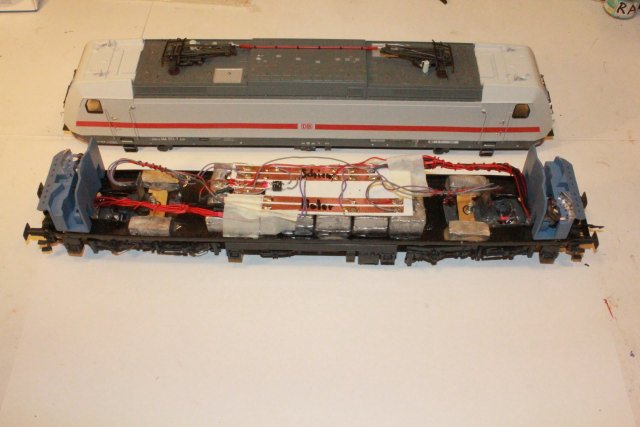

Eine kleine Zulage, da ich eine Anfrage zum Achsenabstand der beiden Antrieb erhielt.
Zur TRAXX Lok -hatte wohl falsche Information erhalten – ist recht auch 1:45 nach Originalzeichnungen = 57,7mm - also passt perfekt mit 58mm –wie es beim Modell ist.
Habe gestern erste Probe fahrt gemacht -da die Sandrohre Kurzschluss verursachten habe ich eine neue Blendenmontierung gemacht, was eine bessere Höheneinstellung der Blenden ermöglicht.(kommt im nächsten Bericht)
Wie das Bild zeigt –erhielt die Lok Extragewichte (1,65 Kg), danach geht es dann weiter mit allen Lampen

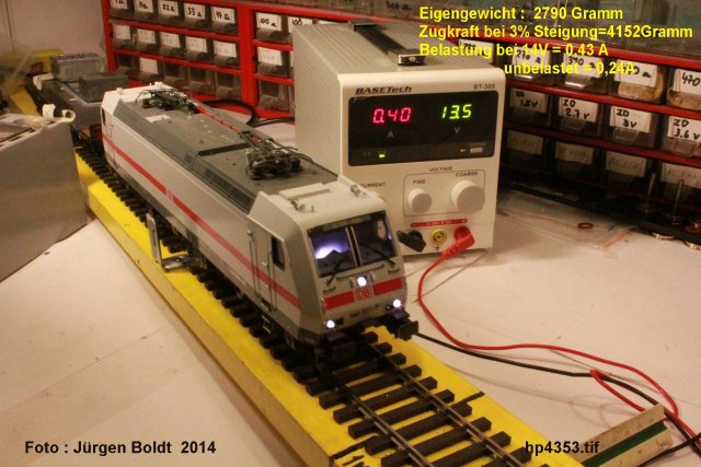

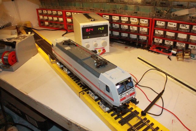

TRAXX Lok fertig
Es geht weiter mit dem IC1124 Kiel
Ja, wie die Bilder zeigen, so hat die neue TRAXX – Lok, den Belastungstest bestanden.
Mit einem Eigengewicht mit 2790 Gramm, zieht sie bei 3% Steigung 4152 Gramm (bzw. 8 Limawagen) bei einer Belastung von nur 0,43 A bei 14 V.
Da der IC 1124 der MOB aber nur 5 Wagen bekommt ist also genügend Reserve vorhanden.
Damit haben auch die neuen Drehgestellantriebe von Freund Uhde sich diesmal wieder bewährt. ( auch wenn es nicht ein echter Bo Bo Antrieb ist – sondern ein 1A A1 Antrieb ist es ausreichend)
Deshalb werde ich es auch später so bei der Taurus Lok es so machen, auch wenn da die Möglichkeit besteht, wenn man einen stehenden Motor erlaubt – beide Achsen anzutreiben – doch mit dem Nachteil – das etwas Kraft verloren geht durch 2 extra Kegelradsätze. Dazu dann später mehr im Veolia Zug Baubericht.
Doch zurück zur TRAXX Lok, die Drehgestelle müssen noch bisschen bearbeitet werden – da die Kurvengängigkeit noch zu wünschen übrig lässt – Rocoweichen durchfährt die Lok ohne Probleme, wohl aber im Abstellbahnhof vorhandene Lima / Rivarossi Weichen.
Danach geht es dann weiter mit den letzten Wagen für den IC 1124 Kiel.
Darüber dann nächstes mal mehr.

Nach diversen kleineren Zwischenarbeiten geht es jetzt weiter mit dem IC1124 Kiel.
Erstmal wurden für die restlichen 3 Wagen die Hochgeschwindigkeitsdrehgestelle fertig gestellt. Auch hier wurden wieder für die Stromaufnahme Lenzräder verwendet.
Die Einrichtungen für alle Wagen waren ja schon fertig.
Als nächster Wagen ist der Bistrowagen jetzt fertig.
Und die Einrichtungsbilder sprechen für sich – die Reisenden fühlen sich wohl und es fehlt auch nicht der gute Wein –wie man sieht .
Bei den Decalen (insbesondere der roten Bauchbinde) hat sich gezeigt,das die Länge bis über 250mm nicht problemfrei anzubringen sind .
So jetzt erstmal die Bilder von Wagen 3 …..
Nur noch 2 Wagen , dann ist der IC 1124 Kiel fertig .
Mit freundlichen Grüßen
Hallo Jürgen,
Das mit der Bauchbinde ist ärgerlich, aber stücken ist auch nicht gut.
Vielleicht vorher mit Bleistift anzeichnen und erst später das Zuglaufschild anbringen?
nozet- Superkleber
Hallo Norbert
habe beides versucht -aber lange schmale dekale werde ich beim nächsten Zug wieder lackieren .
Damit habe ich bessere Erfahrungen gemacht .
mfG
mfG
Hallo Jörg und Mitleser
Nun in der Grösse 0 (2xH0 ) lässt sich schon etwas mehr machen ,z.B. die Wein und Bierflaschen hier knapp 3mm gross -wären bei H0 schon eine herausforderung mit nur 1,5mm
Nein der IC Zug ist noch nicht fertig -es fehlen noch 2 Wagen - und da werde ich die roten Bauchbinden mit Spraylack spritzen - ist zwar etwas mehr arbeit aber man kann gerade Linien besser wiedergeben
wie hier beim Le Capitol Speisewagen
bei anderen versuchen bis zu 0,5mm Linien .
Nun mal sehen ,wenn der nächste Bericht kommt .
mfG

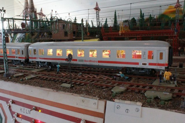

So liebe Spur 0 Freunde –wieder ein Projekt fertig.
Der IC 1124 Kiel hat seine Probefahrt bestanden.Hierzu ein kurzer Film:

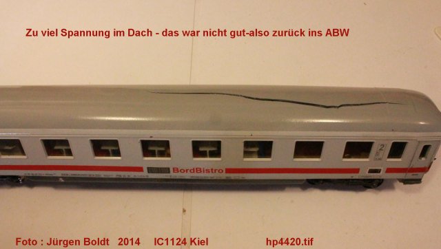

Auch der Bistrowagen musste noch mal ins AW –da das Dach beschädigt wurde.
Wie die letzten Bilder Zeigen – kann ich mit dem Zug zufrieden sein – und wie die Testfahrten zeigen –Testdaten haben sich bestätigt – 5 Wagen bei 3% Steigung kein Problem und auch die Kurvengängigkeit –wie gewohnt auch bei R 800.
Nebenbei auch im Film ein kurzer Filmabschnitt mit der umgebauten V200 von MBW. (umgebaut auf Faulhabermotoren)
Also war ich auch diesmal schneller als die DB –hier fährt sie schon – die IC TRAXX .
http://www.youtube.com/watch?v=YGV6FcPP3ck&feature=youtu.be
