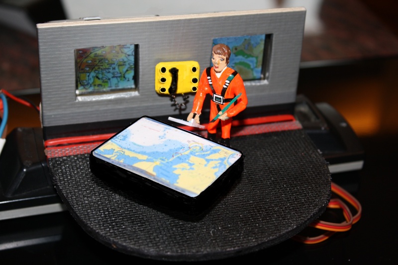

Die Aufbauten wurden von mir ebenfalls intensiv gereinigt, aber das reichte mir nicht. Das Kellerlicht hatte mit Gewalt alles gelb und grau werden lassen. Der gesamte Turm war ab vielen Stellen gebrochen weil nicht gelötet usw. Also hab ich ihn neu gebaut und habe auch so Platz für Kabel gefunden. Alles von Birnchen auf LEDs umgestellt und den Radarschirm mit neuem Motor versehen. Die Suchscheinwerfer sind über ein Servo beweglich.
"WESER"  ein Geschenk bekommt ein neues Kleid, und eine techn. Ausrüstung 00315
Die Beleuchtung der Brücke habe ich inzwischen gegen LED Gelblicht ausgetauscht. Die Brücke mit dem Navigator und das Armaturenbrett sind fertiggestellt.  Die Beleuchtung ist dank Herberts Tipp gut ausgeleuchtet und flächig hell. Die Kanten eingeschwärzt.
Auf den Monitoren wird links die Wetterkarte und rechts die Seekarte angezeigt.
