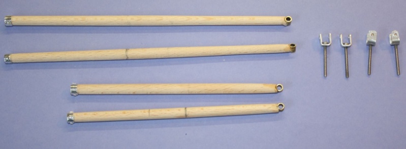

Beitrag von Plastikschiff (†) Fr 26 Sep 2014, 19:09
Winker Hello  und guten Abend miteinander,
nachdem ich den gestern produzierten Müll heute entsorgt habe bin ich noch mal von vorn angefangen. Ich hatte versucht aus dem Blech einer Konservendose Beschlagteile zu fertigen. In diesem Fall ist es ein Griff ins Kloo gewesen.
Vom Kartonmodell 1:250 zum RC schwimmfähigen Modell 1:100 "SANTA INES" - Seite 16 1116
Und obendrein waren die Bäume einseitig um etwa 7cm zu lang.
Vom Kartonmodell 1:250 zum RC schwimmfähigen Modell 1:100 "SANTA INES" - Seite 16 2216
Und das ganze Teil zur Aufnahme der Bäume und der 4 Ladebäume ist total falsch gebaut,
ich weiss nicht was mich da geritten hat, naja der Mist ist entsorgt und vergessen.
So habe ich heute Die 2 Ladebäume gekürzt und neu geschliffen. Und das wichtigste, neue Beschläge aus Alu mit 2mm Schrauben, also viel kleiner hergestellt.
Vom Kartonmodell 1:250 zum RC schwimmfähigen Modell 1:100 "SANTA INES" - Seite 16 3314
Vom Kartonmodell 1:250 zum RC schwimmfähigen Modell 1:100 "SANTA INES" - Seite 16 4412
Hier sieht man auch das an den Masten für die Ladebäume oben Lüfter angebaut sind.
Ferner habe ich 2 Lackdrähte in den Masten einhelassen, um jederzeit die geplanten Lampen anschliessen zu können.
Morgen werde ich die Teile zusammen fügen und die Ladebäume mit Ladegeschirr versorgen.

Hallo ihr Lieben,
heute war ein guter Tag. Die Gelenke für die Ladebäume sind fertig geworden und
die Bäume sind montiert.
Vom Kartonmodell 1:250 zum RC schwimmfähigen Modell 1:100 "SANTA INES" - Seite 16 11112
Ich denke auf diesem Foto lassen sich die Details aus denen ich die Teile gefertigt habe
gut erkennen.
