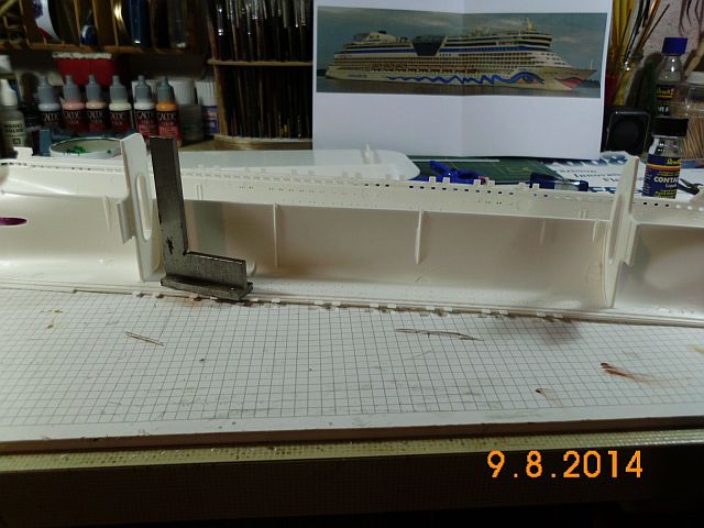

Re: Revell 5200 - Aida Luna 1/400 - Fertig
Im Inneren gibt es 2 Spanten - die sauber und "satt" in die bereits vorhandenen Nuten passen. Ohne Nacharbeit "rasten" die regelrecht ein und bilden einen 90° Winkel. Ich hoffe - die Genauigkeit bleibt so..
"Liebevoll" die beiden Rumpfhälften zusammengefügt - null Spalt auf Druck. Mit ein paar Gummis und Klemmen erinnere ich den Rumpf mal daran, das er SO auch bleiben soll..
Die Klebeflächen mit dem "langsamen" Revellkleber benetzt, lasse ich von INNEN noch den Profesional einlaufen - sieht SO nicht schon aus, wirkt aber..
(NEIN - ich rauche immer noch nicht mehr zum Glück, das Feuerzeug lag da noch, da die Metall"düse" der Klebe mal wieder verstopft war....)
Nu kann er sich ausruhen - in der Zeit fang ich den Bootsständer an - der von der Form her ziemlich langweilig ist..
Erstmal trocknen lassen..
