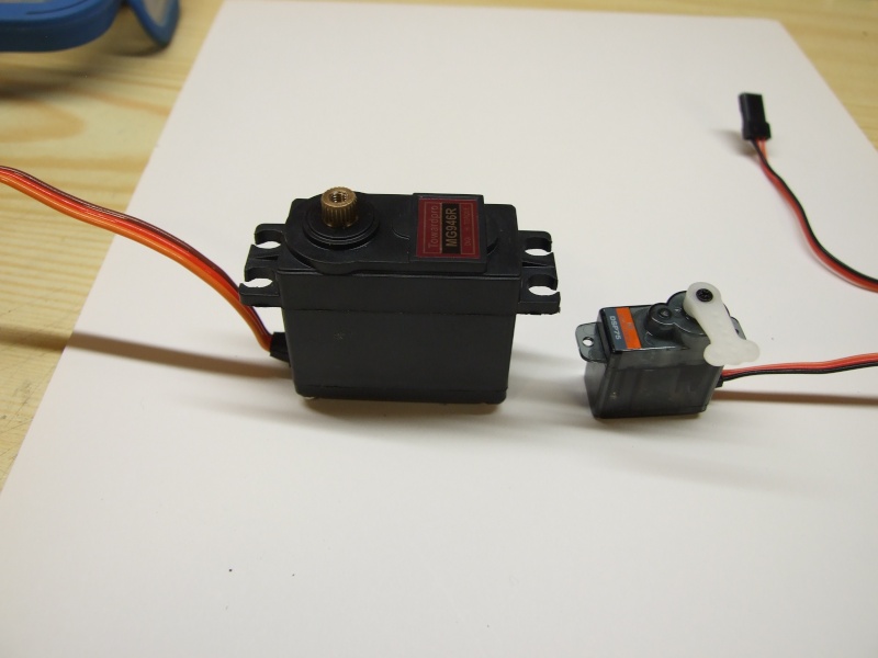

Man nehme also:
1x Playmobil Schlauchboot mit Zubehör
1x Außenbordmotor mit Innenleben Johnson Klein- E-Motor 3V mit Schraube
1x Mini-Servo (zum Vergleich daneben Servo in Standardgröße)
1x Standardfahrtregler v/r mit BEC
1x Mini-Empfänger von Spektrum (am besten passend zum Sender )
und als Energiequelle einen Lipo 2S 7,4V 800mAh
(mit gelbem Schrumpfschlauch überzogen, so paßt er farblich etwas besser zum Rest des Schlauchboots)
und mit rutschhemmendem Gummiklebeband versehen
Anordnung der Komponenten im Boot:
Der Empfänger paßt in die gelbe Zubehör-Box (mit ein paar Auschnitten für die Kabel versehen)
Das Servo, der Fahrtregler mit Ein-Aus-Schalter wurden mit doppelseitigem Klebeband befestigt und die Anlenkung vom Servohorn zum Motor aus 2mm Einsendraht gebogen und eingehängt; eine kleine Funktionskontrolle der Endauschläge und der Drehrichtung vorgenommen bzw. am Sender sw-mäßig eingestellt -> PASST
Die Anlenkung am Motor ist der abgeschnittene Teil eines großen Servohorns, das mit UV-Kleber am Motorgehäuse befestigt wurde
Den Akku hält das auf dem Bild ersichtliche Gummiband an seinem Platz auch dank der angeklebten Antirutschgummis an seiner Unterseite...
Soweit sogut! Aber: Die Akkukabel sind noch reichlich überdimensioniert und stören das Gesamtbild ganz beträchtlich!

Bin hin und weg! BRAVO!
Der Akku ist gut getarnt, nur das "fette Kabel" stört etwas... (wie Du schon geschrieben hast)

es gibt von CTI einen winzigen fahrtregler auch preiswert und mit bec

Hey Gerhard ! Klasse umgesetzt !
Nur :
Da hat Frank schon recht ! Die Kabel sind schon etwas Monstermäßig !
Hier sollten Kabel mit ca. 0,5 bis 1,0 mm² ausreichen.....
Ich hab ähnliches Szenario in meinem "Pfluftel" verbaut. Nur ist der ganze "Krempel" hier Unterwasser.....
Allerdings mit einem "normalen" Regler, an CTI hatte ich damals nicht gedacht...

@Günther: Ja, da hast Du ganz recht. CTI hat schöne Sachen im Angebot. Aber: Ich konnte einfach nicht die "wahnsinnig" lange Lieferzeit von ca. 2 Tagen abwarten.
Und: Der verbaute Regler stammt von meinem Modellbauhenkel und war gebraucht unwiderstehlich günstig!

Servus Männers + Mädels der modellbauenden Zunft!
Zweiter und letzter Teil meines Playmo-Bootes folgt JETZT:
Umfangreiches "Gemecker" wegen zu großer Akkukabel war natürlich für mich Anlaß und Pflicht, diesen unhaltbaren Zustand ( ) sofort abzustellen.
Und, wie versprochen, für etwas Beleuchtung zu sorgen in Form eines gelben Rundumlichts, das direkt am Empfänger angeschlossen werden kann.
So habe ich mir einen externen Schaltbaustein erspart.
Guggd Ihr hier:
...Uuuuund Äktschn:
Hier die Beschreibung zu dem Leuchte-Teil:
So Leute, das war's! Für den kleinen Spaß zwischendurch genau richtig!
