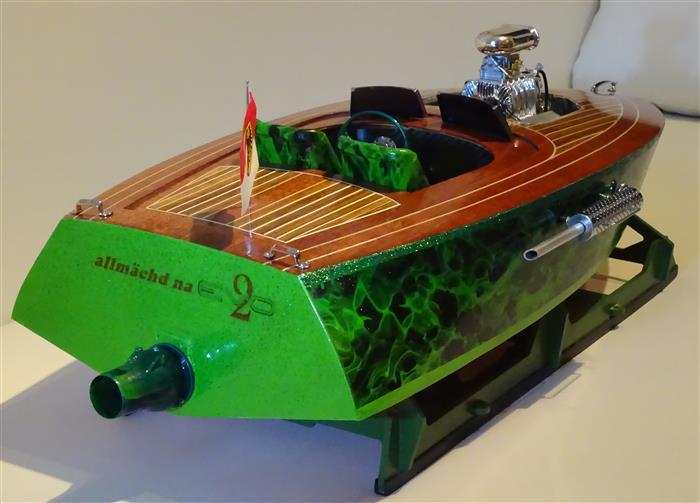

das Finale
nun ging es an die Endmontage für die Modellbaumesse in Friedrichshafen wo die Baubewertung stattfand.

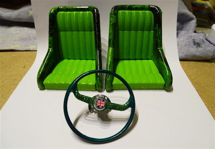

Ich habe meine selbst konstruierten Sitze die mir ein Modellbaukollege gedruckt hat zusammengebaut und ein Lankrad aus dem Zubehörhandel.
![Motorboot Coolman 13 M1:6 - Seite 3 RK_Coolman_50](https://2img.net/h/www.r-kalmutzke.de/Thema1/Thema1_Bilder/Coolman/RK_Coolman_50.JPG)

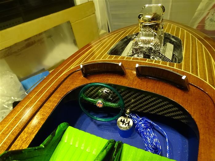

Das Armaturenbrett habe ich mit dünner Kohlefaserplatte beklebt. Die Scheiben bestehen aus einer abgeschliffenen Sonnenbrille und einem Rähmchen aus Edelstahlblech.
![Motorboot Coolman 13 M1:6 - Seite 3 RK_Coolman_51](https://2img.net/h/www.r-kalmutzke.de/Thema1/Thema1_Bilder/Coolman/RK_Coolman_51.JPG)
Dann noch ein paar Beschläge sowie einen Flaggenmas mit der Flagge meiner Heimatstadt montiert.

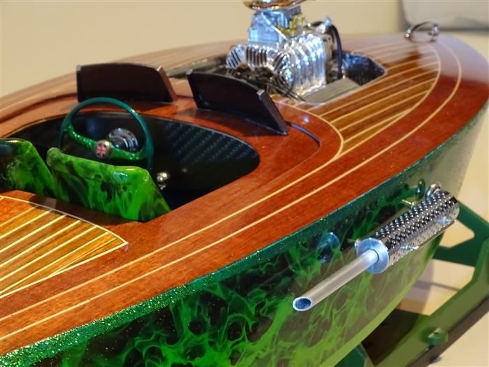

Und es mussten Sidepipes her wie es sich für ein mit einem V8 Motor angetriebenen Boot gehört.
![Motorboot Coolman 13 M1:6 - Seite 3 RK_Coolman_52](https://2img.net/h/www.r-kalmutzke.de/Thema1/Thema1_Bilder/Coolman/RK_Coolman_52.JPG)

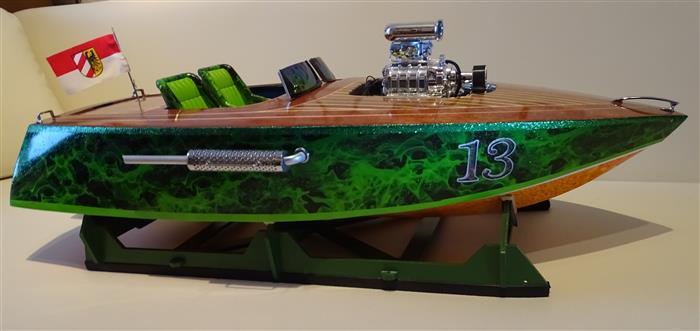

Dann habe ich noch die Beschriftung am Heck am PC erstellt und mit Wasserschiebebildtechnik angebracht.
![Motorboot Coolman 13 M1:6 - Seite 3 RK_Coolman_55](https://2img.net/h/www.r-kalmutzke.de/Thema1/Thema1_Bilder/Coolman/RK_Coolman_55.JPG)

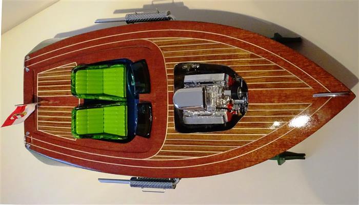

Als obere Umrandung des Bootes hatte ich zuerst überlegt einfach Chromleisten zu montieren.
Allerdings dachte ich auch dass das andere Modellbaukollegen bestimmt auch machen würden.

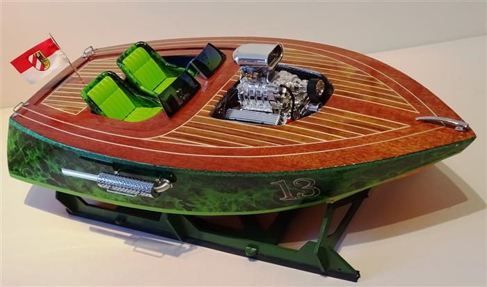

So habe ich etwas anderes überlegt. Ich habe den oberen Rand und das Heck mit grünem Glitter bestreut.
Das funktioniert ganz einfach indem man die Fläche die man mit Glitter haben möchte vorher mit Klarlack lackiert und dann direkt den Glitter darauf streut. Danach nochmals Klarlack drauf und schon hat man ein einmaliges Finish.
![Motorboot Coolman 13 M1:6 - Seite 3 RK_Coolman_53](https://2img.net/h/www.r-kalmutzke.de/Thema1/Thema1_Bilder/Coolman/RK_Coolman_53.JPG)
![Motorboot Coolman 13 M1:6 - Seite 3 RK_Coolman_54](https://2img.net/h/www.r-kalmutzke.de/Thema1/Thema1_Bilder/Coolman/RK_Coolman_54.JPG)
![Motorboot Coolman 13 M1:6 - Seite 3 RK_Coolman_56](https://2img.net/h/www.r-kalmutzke.de/Thema1/Thema1_Bilder/Coolman/RK_Coolman_56.JPG)
![Motorboot Coolman 13 M1:6 - Seite 3 Unbena12](https://i.servimg.com/u/f37/12/53/99/65/unbena12.jpg)
Quelle: Heft Schiffsmodell 01-02 2017
Copyright by: Wellhausen & Marquardt
Mediengesellschaft bR
Hans-Henny-Jahnn-Weg 51
22085 Hamburg
bis denn und allen ein schönes Weihnachtsfest einen guten Rutsch ins neue Jahr sowie viele gute Ideen für euere Modelle
Robert![Winker 2](/users/2612/37/33/33/smiles/371877.gif)

Re: Motorboot Coolman 13 M1:6
Anerkennung, Robert!
Jetzt erst sieht man das ganze Ausmaß an Kreativität, die den Preis dann auch verdient hat.
Motorattrappe, die Sonnenbrille, Wassertransferdruck und der Glitter - Abschluss, viele weitere Details...
in der Summe: SUPER!
Und das mit dem Sonnenbrillenglas merke ich mir.
Hallo Robert, das ist wirklich ein creativer Leckerbissen,
und ich glaube dir sehr gerne, dass man so ein Boot nicht alle Tage sehen wird.![Very Happy](/users/2612/37/33/33/smiles/650269930.png)
Der Gesamteindruck brennt sich einfach als einzigartig ins Auge und Gedächtnis.![Bravo](/users/2612/37/33/33/smiles/367763.gif)
Aber die Sidepipes finde ich etwas overdress!![Wink](/users/2612/37/33/33/smiles/336948430.gif)
Benutzt du diese als Kühlwasserauslauf![Question](https://2img.net/i/fa/i/smiles/icon_question.gif)
Danke , Dir/Euch auch ruhige und besinnliche Weihnachten und einen guten Rutsch ins neue Jahr .
Die Pipes finde ich gut passend , zu der Motor Attrappe
