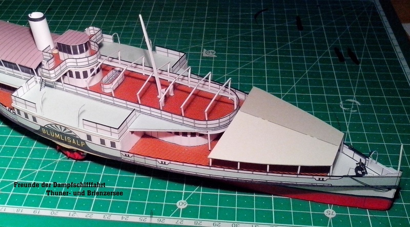

Nun wurden ein Haufen Masten gesetzt!
DS "Blümlisalp" - M1:150 - Probebau - Seite 6 934-110
Hinten auch...
DS "Blümlisalp" - M1:150 - Probebau - Seite 6 935-110
Beim vorderen Oberdeck ärgern sie uns ein wenig!
Statt eines Sonnensegels ist bei den meisten Fahrten nur das Gestell zu sehen!
Na da müssen wir uns eben etwas anstrengen...
Zunächst die Hauptleiste anbringen. Sie schließt am oberen Geländer direkt an.
DS "Blümlisalp" - M1:150 - Probebau - Seite 6 936-110
Dann die Querstreben mit einem Leim-Tupfer auflegen.
DS "Blümlisalp" - M1:150 - Probebau - Seite 6 937-110
Die beiden anderen überdachten Flächen sind dafür einfacher. Einfach nur auflegen... Very Happy

Das hintere Sonnensegel schließt direkt ans Zinkblech-Dach an.
DS "Blümlisalp" - M1:150 - Probebau - Seite 6 939-110

P.S.: Nimm doch die Knicklinien aus den Sonnensegeln raus. Einfach nur außerhalb der Bauteile anbringen. Wink

es gäbe auch die Möglichkeit, die Sonnensegel durch Gestelle zu ersetzen, Reinhard. Very Happy
Die Knicklinien auf den Sonnensegeln wurden gestern umgearbeitet, Andreas. Danke! Freundschaft
Das Bug-Ruder ist ein normales Ruderblatt.
Der Ersatz durch ein Bugstrahlruder stand kurz im Raum,
wurde wegen der originalgetreuen Aufarbeitung verworfen.
Sämtliche Scheiben wurden gestern in der Datei überarbeitet.
WEHE es meckert nochmal einer... Nix wie weg

He Tommy,
ich werde in meinem Maßstab bei den Sonnen Segeln sicher ein Drahtgestell verwenden.
Vielleicht auf ein Segel raffbar bauen. Du weißt vielleicht das ich es liebe wenn ein Modell "funktioniert".

aber wir meckern doch nicht! Empört Wir diskutieren, äußern unser zartes Empfinden, regen an, machen Lösungsvorschläge... kostet höchstens Nerven, sonst nichts. Grinsen
Wie sagte einmal der Skipper des Plattbodenschiffes, mit dem wir mit einer Gruppe einen Törn unternahmen, als es ihm mal zu bunt wurde: "Ein Schiff ist keine Demokratie. Gott sei Dank!!"
Nochmals, das ist ein höchst attraktives Modell und ganz sicher eine anspruchsvolle Konstruktion. Cool Großer Meister Cool Very Happy

dieser Meinung nom Andy möchte ich mich ebenfalls untertänigst anschließen. Ich gehe da mit Angreas 100% Konform. Ich habe diese Worte sehr sorgsam gewählt und hoffe das sie das Brain des angesprochenen genau so liebevoll erreichen wie ich sie in dieses Gerät eingegeben habe.
Tommy, das Modell ist dir rein Optisch sehr gut gelungen, alles andere werde ich beurteilen wenn ich die Unterlagen in 1:100 hier habe und ich damit arbeite. Aber Bedenken habe ich überhaupt keineDa mein momentanes Modell fast fertig ist und den Wasser Badewannen Test lange hinter sich hat steht dem Start der Blümlisalp nix mehr im Wege.
