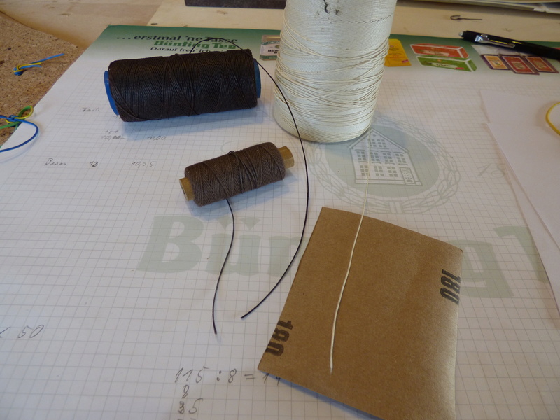

Re: HMS Bounty 1:46 delPrado
Moin Moin,
Heute habe ich einmal eine Frage an die Takelspezis. Was für Garn soll ich für die Wanten nehmen. Mir stehen drei Sorten zur Verfügung. Siehe Bild. Eigentlich sind die aber alle zu dünn. Beim Maßstab 1:48 müssen die Wanten 0,9 bis 1mm dick sein. Bei den Takelern in HH, die die Peking vorbereiten, sind die Wanten 4 cm dick oder sogar noch dicker. Und das müsste 1783 bei der Bounty auch so gewesen sein. Meine 3 sind 0,5, 0,7 und 0,5mm dick.
So ähnlich stelle ich mir das vor. Ich weiß nur nicht ob das 0,7ner dick genug ist.
rmo- Detailliebhaber
Moin Rainer,
bin zwar kein Takelcrack, würde aber für die Wanten deiner Bounty schwarzes 0,9-1mm Garn verwenden.
Für die Fäden an den Takelblöcken graues 0,4-0,5mm Garn
meninho- Modellbau-Experte
Hallo Rainer,
für Takelage , Stehendes Gut schwarzes Takelband verwenden. Auch für die "Wullings" nehme ich immer schwarzes Band, da diese Teile meist geteert waren. Nachher für die Weblein ( Trittleiter bei den Wanten ) verwendet man dunkelbraunes Garn. Für das "laufende" Gut ( Brassen, Geitaue, Gordings usw ) verwende ich immer naturfarbenes Garn, kann auch gräulich sein. Wenn man hier auch Wullings erstellen möchte ( bei Blöcken z.B. ) sollte man wieder schwarzes Garn verwenden.
Ich hoffe, ich konnte helfen.
Gruß Edmund
Gruß Edmund
bonapate- Modellbau-Experte
Moin Moin,
richtiges Takelgarn aus dem Modellbauzubehör übersteigt meine Finanzkraft.
Ich gebe nicht 100 Euro für 100 m Takelgarn aus. Und die Hälfte davon ist dann noch Verschnitt.
Sattlergarn oder ähnlichens aus Baumwolle oder Polyester ist zwar bezahlbar aber die sind immer gewebt und nicht verdrillt.
Darum habe ich einmal mein 0,5er Garn zu einer Kordel verarbeitet. Der Faden ist dann 1mm dick.
Siehe Bild. Kann man das so nehmen? Ich bin davon nicht überzeugt.
Oder könnt ihr mir eine Quelle per PN geben wo ich bezahbares gedrilltes Takelgarn bekomme?
