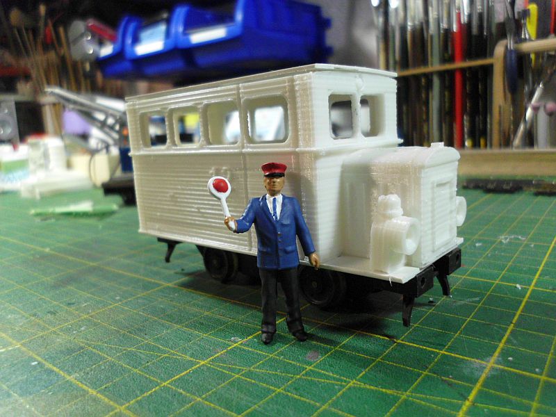

Grössenvergleich mit einem Preiser-Fahrdienstleiter in 1/45
Es scheint so zu sein, daß ich den Aufbau über das damalige Bolzenloch der Fleischmann-Kupplung mit geringem Aufwand zumindest sichern kann
Wieder ein andere Bausatz "spendete" Radlager und "Kästen"..
Mit etwas Gepäck auf dem Dach wie bei nem "Schweineschnäuzchen" sieht es doch schon nach Nebenbahn aus..

Hallo Frank. Sieht ja soweit sehr gut aus.
Frage: Man sieht ja die einzelnen Schichten des Druckers. (Ist das so?) Ist das Absicht?
Oder sollten die Wände nicht glatte Flächen darstellen?
Dann hätte man da ja noch spachteln und schleifen sollen, oder?
Wenn das allerdings so gehört und Absicht ist oder nur als Test dient -> Erste Sahne...

Das ist richtig gesehen Reinhart! Die Schichten sind leider wirklich so zu sehen - die Cam verstärkt aber sehr stark. Mit "blossem Augen" ist das nicht so offensichtlich. Ich will versuchen, die mit Spachtel/Schleifen zu vermindern.. .

Servus Frank,
meiner Meinung sind da lediglich die Druckeinstellungen falsch, oder die Z-Achse eiert.
Außerdem kommt mit die Drucktemperatur zu niedrig vor. 180° ist ja so ziemlich das Minimum. Ich drucke Pla und PETG mit 195° - 225° bei einer Drucktischtemperatur von max 60°.
ABS um einiges höher, zwischen 225° und 255 ° bei einer Drucktischtemperatur von 90° - 110°.
Ansonsten kannst du immer noch sagen, Wellblech hat einmal keine glatte Oberfläche .
Trotzdem hübsches kleines Scheisserchen.

Tschja Frank!
Jetzt ist die große Frage: Wird die Oberfläche besser, wenn man "langsamer/feiner druckt, oder kann dieser Drucker nur solche Oberflächen?
Obwohl ich nicht wirklich ein großer 3 D Druck Fan bin, schaue ich doch ab und an in Beiträge darüber in anderen Foren rein.
Da wundere ich mich dann über die Zeitangaben, die für relativ kleine Teile schon mal im 2 stelligen Stundenbereich liegen.
Du druckst das doch recht große Teil in nur 4 Std........hmmmmm, wie sieht das denn aus, wenn der Drucker 2-3 mal so viel Zeit für sein Werk bekommt?
Klar, Du willst erst mal testen, dafür sind die Dateien ja ganz gut, aber an den Dateien kann ja die doch (nach meinem persönlichen Verständnis) recht grobe Wandstruktur wohl eher nicht liegen.
Über eine nachträgliche "chemische Behandlung" mit Acetondampf hatten wir ja schon mal geschrieben.

Nö - absolut kein "Miesmachen".. ich taste mich da echt ran..
Die Z-Achse habe ich auch im Verdacht.. Mit den 180° habe ich mich da an die Empfehlungen des PLA-Lieferanten gehalten, ich habe auch keine weitere Kühlung auf dem Bett - aber ein Versuch wäre es wert.
Und an "Wellblech" habe ich auch schon gedacht

Kurzes Update - da meine Nase im Moment schneller als Ihr Ruf ist (bösartige Männergrippe), habe ich den 3D-Drucke rmal testweise die Lampen neu ausdrucken lassen mit Schichtdicke 0,15, Stützstruktur Druckplatte - Rest gelassen
Ergebnis: keine sichtbaren "Riefen" mehr, Oberfläche per Auge fast glatt, gegen Licht leichte Schattenbildung. Fingernagel spürt Riefen (gut, bin ich "geschult" wegen Schleifoberflächen usw.). Verblüffend. Die Tage will ich mal die Z-Achsen tauschen. Druckdauer ca. doppelt so lang - aber wurscht, kann im Moment eh nix anders machen

Übrigens soll die Ausrichtung des Objektes im Druckraum auch was mit den typischen "Riefen" zu tun haben......hab ich mehrfach (wo??) gelesen.

Ja! Wie ich bei weiteren Versuchen gesehen habe, ist das ein Zusammenspiel mit der Schichtdicke und der Füllung beim Druck (+Druckgeschwindigkeit und Temperaturen). Ich hatte zum Test eine Bandsäge in 1/45 gedruckt - alles nach "oben" - Du konntest das Bauteil nicht von einem Teil von Noch, Woodland und Co. unterscheiden. Da waren einfach keine Spuren mehr, auch im Gegenlicht. Nur die Zeit war extrem und das bei einem Teil ca. 2 Eurostück gross.. Ich hatte danach ein grösseres Teil mal in den Drucker eingespielt - gleiche Daten, gleiches Filament.. und nach einer 1/2 Stunde habe ich abgebrochen weil es gar nicht ging, keinerlei "Haftung" der Schichten.

Wellblechoptik ist für das Modell noch fein ausgedrückt, für mich sieht das Gehäuse eher nach aufgeschichtete Ziegelsteine aus.
Durch die rote Farbe kommen die selbst gebrannten Ziegelstreifen erst so richtig zur Geltung
Tut mir leid, aber die Druckergebnisse sehen für den kleinen Maßstab sehr grobkörnig aus.
Gibt es da auch unterschiedliche Kunststoffdrähte für den Drucker?
Sicher für den Anfang ist das schon mal gut wenn es funktioniert, aber wie fein kann so ein Drucker überhaupt arbeiten?
Es gibt schon tolle Drucker aber die Preise sind dann jenseits von gut und böse.
Was würde es kosten solche Teile drucken zu lassen?
Gruß Helmut
Gruß Helmut
