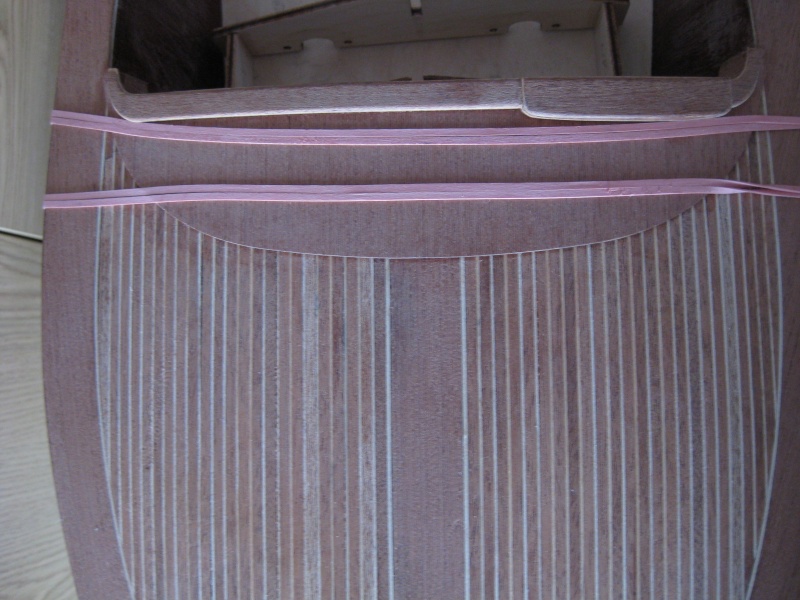

Es geht nicht Alles so schnell, wie man es möchte, es gibt hier und dort Probleme.
Hier geht es mit kleineren Teilen für die "Rutschbahn" weiter, es wird furniert mit 0,8 mm Furnier (Mahagoni).
Kurz und bündig mal drei Bilder.
Es ist in Moment nichts groß zusehen, sie liegen unbearbeitet unter dem "Eisenklotz" und "haren der Dinge" die noch kommen.
https://www.der-lustige-modellbauer.com/t6885-diskussion-amati-italienisches-sportboot-von-nordlichtmodellbau
>> wird fortgesetzt <<

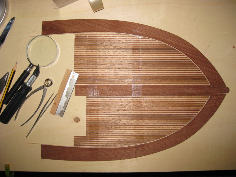

BITTE nicht gleich negativ sich Äußern, wegen des Vorrangegangenen Beitrages, der folgende wird es etwas ausmerzen.
Rohbau-Fertigstellung des Vorderdecks (Teil 1)
Es wurden dafür ca. 50 Stk. 1x1 mm Leistchen (Ahorn/Linde) und auch ca. 52 Stk. 1x3 Leisten Mahagoni dazu benötigt.
Ich habe als erstes den etwas breiteren Steg (!) an der Längskante jeweils mit eine 1x1 Leiste (Ahorn/Linde) geleimt. Dazu analog die beiden geschwungenen breiten Seitenteilen jeweils in dem innen Radius mit einer 1x1 Leiste (Ahorn/Linde) aufgeleimt.
Der gesamte, auch die folgende Arbeitsgänge wurden auf einer Arbeitsplatte passgerecht für das Vorschiff vorgearbeitet und das gesamte entstandene Gebilde wurde mit einer dünnen „Mullbinde“ fixiert.
Hinweis: Mullbinde deshalb, das wird allgemein bei hochwertigen Intarsien-Arbeiten (Holz Einlegearbeiten) verwendet, weil damit eine besseren Verleimung/Halt, durch die Dickendif-ferenzen der einzelnen Holzarten erreicht werden soll.
Gleich vorne weg, es ist und war eine sehr mühselige Arbeit von mehreren Tagen, Tempo und um etwas zu beweisen, wäre hier fehl am Platze.
Es folgen Bilder, die meine „Pusselarbeit“ in meiner gewohnten Qualität und Ausdauer zeigen. Leider sind auch kleinere (!) Fehler enthalten, die man leider hinterher nicht mehr, oder sehr schlecht beseitigen kann.
>> wird fortgesetzt <<

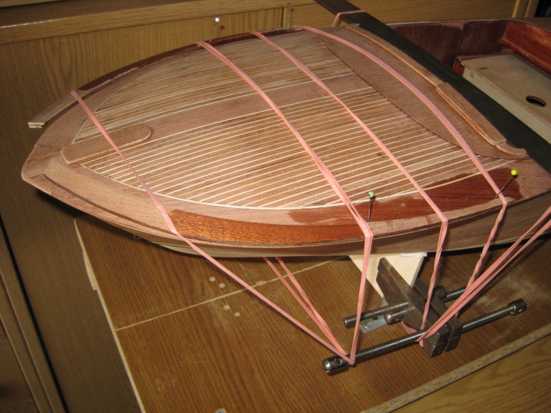

Rohbau-Fertigstellung des Vorderdecks (Teil 2)
Nun ist as "Werk" Vorderdeck vollbracht, es geht weiter im Bereich der Beplankung an den Bordwänden und das Deck.

Auch hier wieder ein Detail am vorderen fertigen Deck.
Es kommt eine „stufige“ und „verjüngte“ Leiste, bestehend aus je zwei Teilen, angepasste auf das Deck.
Ich habe diese beiden Teilen etwas vorgeformt / angepasst und sauber verschliffen bevor diese auf das fertige Deck geleimt wurden. Damit habe bin ich eine evtl. nachhinein eintretende Beschädigung durch das Bearbeiten der Teile auf dem fertigen Deck umgangen.
Es folgen von diesem Bauabschnitt ein paar Bilder.
