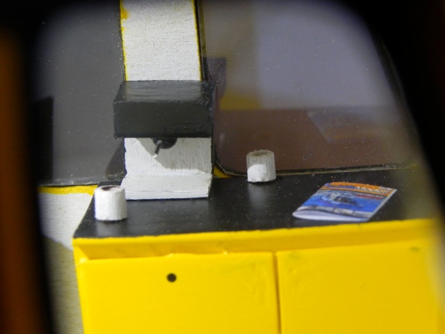

Am Schiffchen habe ich nun die Beleuchtung angebracht. Für mich Neuland und ein Freund hat mir das sehr anschaulich gezeigt und erklärt. So konnte ich dann den Rest selber fertig zusammenbrutzeln und mit Freuden feststellen, dass es funzt.
Und das habe ich monitert:
Positionslichter und Mast-Toplicht, drei weiter Mastpfunzeln, ein Scheinwerfer und Innenbeleuchtung.
Im Innern hat der Hobbykapitän Platz genommen und draussen ahlt sich eine junge Lady auf einer Designerliege in der Sonne und wird von ihrem "Macker" bewundert
Bei den Ausstiegen habe ich Ketten angebracht, damit niemand über Bord geht. Des weiteren kamen Radar und Signalhorn an Bord.
Die Lüftergitte habe ich noch nicht montiert. Ich habe zwei verschiedene Modelle da und keines überzeugt mich wirklich. Also werde ich weiter Aussschau halten.
Nun fehlen lediglich noch die Reifenfender, dazu bin ich noch auf der Suche nach einem Original wirkenden Seil, und die Beschriftung, die sollte dieses Wochenende eintreffen. Somit kann das Modell schon sehr bald in Dienst gestellt werden.
Den Akku habe ich übrigen wie bereits geschireben gegen einen LiFe ausgetauscht.
Eine erste Testfahrt war erfolgreich.
So, das war's dann wieder. Allen ein schönes Wochenende!
