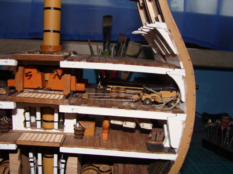

Ein bißchen weiter bin ich diese Tage gekommen. Bei den ganzen Teilen auf dem unteren Batteriedeck gibt es eigentlich nichts Besonderes, ich habe mich weitestgehend an die Bauanleitung gehalten. Auf Hängematten habe ich hier verzichtet, und wie gesagt, die Tische haben im Gefecht da nix zu suchen, gefallen mir aber so. Das Kanonenzubehör ist einfach zu fertigen (ein Glück, dass ausnahmsweise mal gerader Draht geliefert wird). Die Mastbänder habe ich aus schwarzem Isolierband gemacht. Dann wird noch nach bewährtem Muster das nächste Deck beplankt (auch hier streiche ich die Planken von Unten vor dem Montieren in Weiß. Schmuck sieht's schon aus, und es geht im Sinne des Wortes "aufwärts" ;-)

Re: Thom's Baubericht zum Victory Querschnittmodell
Guten Morgen Dirkmedevac schrieb:
Hast Du das Brooktau der Kanonen an den Lafetten absichtlich nicht durch die hinteren Ösen geführt? Normalerweise sollen ja die hinteren Ösen an der Lafette das Hochschlagen des Kanonenrohrs verhindern, oder liege ich da jetzt falsch?
Danke :-) Ja, das Brooktau hat nach allen Bildern, die ich da so gecheckt hab, nix zu suchen. An den hinteren Ösen habe ich auf Bildern gesehen, dass da während der Fahrt Kanonen verzurrt sind und teilweise auch das Rückholtakel angehängt wurde, aber auf keinem Bild war da das Brooktau durchgeführt. Dafür sind die Ösen auf den "Original"-Bildern auch viel zu klein, das passt da nicht durch. Ich hab mich (siehe weiter oben im Baubericht) aber auch darüber gewundert :-)
Guten Morgen Tom,
sehr schöne Arbeit, einfach nur genial.
Stellt Euch mal die Handhabung während des Gefechtes vor, wenn die Brooktaue unten an den Lafetten fest gemacht wären und nach dem abfeuern das ganze dann nach hinten rollt, würde es die Lafette hinten hochreisen. Darum sind diese Ösen nur zum verzurren da.....!!!

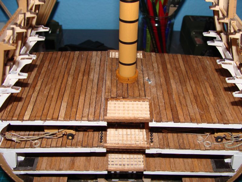

Mühsam geht es weiter nach oben. Die Kanonen halten ganz schön auf. Irgendwelche Besonderheiten gibt es nicht, alles wie auf dem unteren Batteriedeck. Und dann gleich das nächste Balkengerüst drauf... es wird :-)
Wow, gefällt mir außerordentlich gut, Respekt.
Sehe gerade das Du ein paar größere Abstände in Deinen Planken hast....
Hey Namensvetter - Danke dir. Zwischenzeitlich war ich auf der Suche nach meiner Geduld, hab sie aber wiedergefunden... Das mit den größeren Abständen - verflixt, ist das echt auch ohne Makro zu sehen - ist mir im Nachhinein auch aufgefallen als die Kanonen drauf waren, keine Ahnung wie das kam. Ich hab's dann so gelassen, reine Faulheit, das Ganze nicht nochmal machen zu wollen. Beim Oberdeck pass ich aber auf ;-) Schön dass du genauer hinsiehst.
PS: Zu meiner obiger Frage wegen den Brooktauen. Ich hab mich nun einfach an die Anleitung gehalten, auch wenn es mir nicht so ersichtlich ist, wieso die Brooktaue einmal so, einmal anders an der Bordwand befestigt werden. *g* Vielleicht waren bei der Restaurierung der Vic zwei Arbeitsgruppen zugange ;-)
