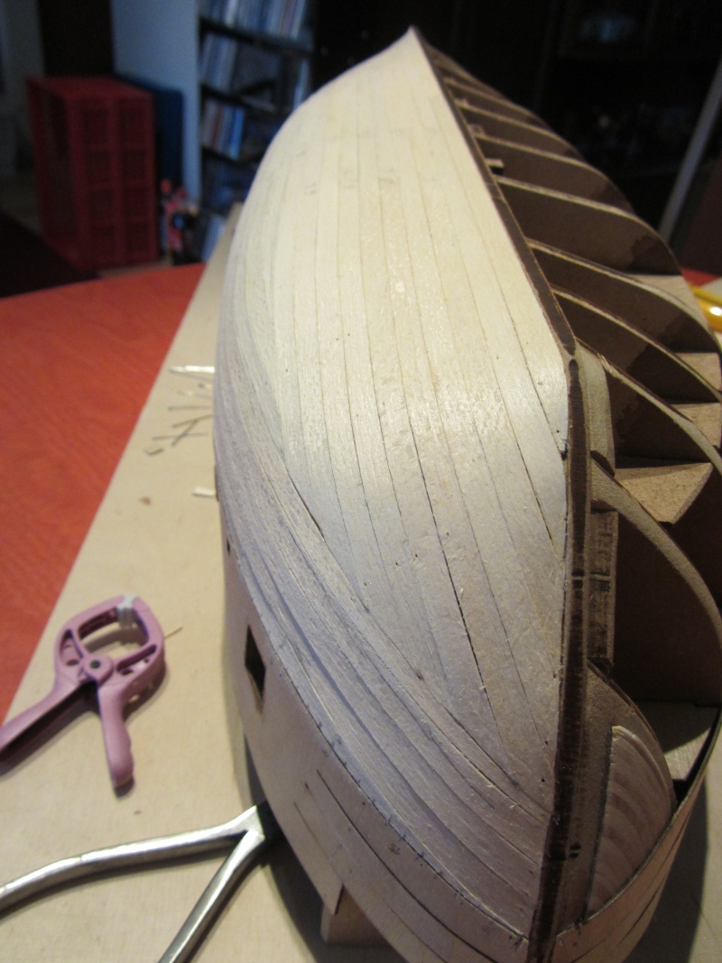

So, weiter geht's. Habe jetzt endlich die Backbordseite geschlossen. Und dazu die Bilder.
Um für die zugespitzten Planken einen besseren Halt zu bekommen, habe ich mir Hilfsplanken eingeklebt. Aber natürlich nur in den Bereichen, die von der offenen Seite aus nicht zu sehen sind.
Richtig, hier muß noch gespachtelt werden. Der Spant war untermaßig und hat eine Delle verursacht. Das habe ich dann im weiteren Verlauf erst bemerkt und sofort untergefüttert. Leider konnte ich die ersten Leisten nicht mehr entfernen ohne einen größeren Schaden zu verursachen. Aber wozu gibt's Spachtelmasse.

Deine Beplankung sieht gut aus Johannes
Dann wünsche Ich schon mal viel Spaß beim schleifen

Hi Johannes, die Beplankung sieht echt gut aus. Zum Spachteln habe ich von Clou die Holzpaste genommen, die is einfach nur perfekt.

Hallo Johannes,
Da kann ich mich nur anschließen sauber gearbeitet.
Ist gut geworden.

Hallo Johannes,
deine Beplankung sieht sehr gut aus, schön gleichmäßig.
Bei mir dauert es bis dahin noch etwas, aber was lange währt, wird gut!
Mfg Dirk

Jetzt endlich habe ich die erste Beplankung fertig gestellt.
Hier mußte ich eine Delle spachteln. Habe dazu den Schleifstaub mit Ponal gemischt, den Untergrund angefeuchtet und den "Kitt" aufgetragen

Hallo Johannes, deine Erstbeplankung sieht ja echt klasse aus, da könnte man ja richtig neidisch werden. Tolle Arbeit.

Die Beplankung sieht echt sauber aus. Und spachteln und schleifen und spachteln und schleifen und... ;-)

Vielen Dank Euch allen für die Blumen.
Spachteln hielt sich zeimlich in Grenzen. Auch die Schleifarbeiten waren deutlich übersichtlicher als erwartet. Aber das sieht man ja später eh nicht mehr.
