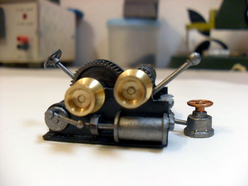

Eine Treppe habe ich mir durch ein Schott und eine Luke erspart.
Die Lastwinde
Ich habe zuerst 2 alte defekte Servos  gefleddert für die Zahnräder.
Mit einer Schablone ermittelte ich den richtige Position der Löcher.
Eigenbau, Fracht- Passagierdampfer der Jahrhundertwende (18-1900) - Seite 6 24010
Das ganze habe ich auf 1mm Styrol Platten übertragen, jeweils 4 mal, 2mm pro Seite.
Eigenbau, Fracht- Passagierdampfer der Jahrhundertwende (18-1900) - Seite 6 24110
Eigenbau, Fracht- Passagierdampfer der Jahrhundertwende (18-1900) - Seite 6 24210
Jetzt das ganze Zeugs drauf und fertig, dachte ich.
Eigenbau, Fracht- Passagierdampfer der Jahrhundertwende (18-1900) - Seite 6 24410
Eigenbau, Fracht- Passagierdampfer der Jahrhundertwende (18-1900) - Seite 6 24610
Die Winde passte aber so gar nicht zu der Ankerwinde also habe ich
die Seitenwände angepasst und die Bodenplatte etwas gekürzt.
Eigenbau, Fracht- Passagierdampfer der Jahrhundertwende (18-1900) - Seite 6 24710
Die Dampfanlage habe ich aus Teilen von alten LKWs 1:24 zusammengebaut.
Eigenbau, Fracht- Passagierdampfer der Jahrhundertwende (18-1900) - Seite 6 24810
Eigenbau, Fracht- Passagierdampfer der Jahrhundertwende (18-1900) - Seite 6 24910
Eigenbau, Fracht- Passagierdampfer der Jahrhundertwende (18-1900) - Seite 6 25010
Eigenbau, Fracht- Passagierdampfer der Jahrhundertwende (18-1900) - Seite 6 25110

Danke @ All.
So der vordere Ladebaum steht, Takelage und Ladegeschirr sind Fertig.
Eigenbau, Fracht- Passagierdampfer der Jahrhundertwende (18-1900) - Seite 6 26010
Eigenbau, Fracht- Passagierdampfer der Jahrhundertwende (18-1900) - Seite 6 26110
Eigenbau, Fracht- Passagierdampfer der Jahrhundertwende (18-1900) - Seite 6 26610
Eigenbau, Fracht- Passagierdampfer der Jahrhundertwende (18-1900) - Seite 6 26210
Eigenbau, Fracht- Passagierdampfer der Jahrhundertwende (18-1900) - Seite 6 26310
Eigenbau, Fracht- Passagierdampfer der Jahrhundertwende (18-1900) - Seite 6 26410
Eigenbau, Fracht- Passagierdampfer der Jahrhundertwende (18-1900) - Seite 6 26510
Ciao Wilfried
